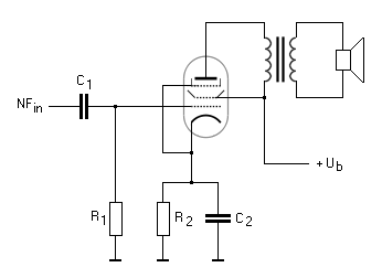

ich habe folgendes Problem. Morgen halte ich ein Referat in Elektronik
und muss mich u.a. mit dem Röhrenverstärker auseinandersetzen. Der
Transistorverstärker ist schon vollkommen verstanden. Aber zum
Röhrenverstärker finde ich im Internet nicht genügend Informationen.
Zur Zeit ist mir klar wie die pentode funktioniert. Die Elektronen aus
der Glühkathode werden von dem Eingangssignal (WEchselspannung) gehemmt
oder beschleunigt, je nach positiver oder negativer Halbwelle.
Anschließend werden die Elektronen, die den erstens Schirm passiert
haben vom positiven Schirmgitter beschleunigt und treffen auf die Anode.
Das Bremsgitter lässt die Sekundärelektronen nicht zum positiveren
Schirmgitter zurück. Meiner Auffassung nach würde am Trafo dann keine
Wechselspannung ankommen sondern nur eine pulsierende Gleichspannung.
Kann mir das jemand erklären?
vielen Dank
Christian

Korrekt. In dieser Schaltung ist der Wechselstrom auf der Primärseite
einem weit grösseren Gleichstrom überlagert.

Dafür ist ja der Trafo. Da immer Anodenspannung (Positiv) anliegt, muss
immer Strom durch den Trafo fließen. Deshalb müssen die Trafos auch so
überdimensioniert sein, damit sie nicht in Sättigung kommen, was
Verzerrungen hervorrufen würde. Fast 1:1 übernehmbar.
von Flip B. (frickelfreak)
Für was R2 und C2 sind, weißt du sicherlich ?!

Es stellt sich ohne Ansteuerung einen mittleren Anodenruhestrom ein (
Gleichstrom ) der durch den Kathodenwiderstand bestimmt wird. Wenn das
Gitter jetzt mit einer Wechselspannung beaufschlagt wird, wird der
mittlere Anodenstrom im Rythmus der Wechselspannung mal kleiner und mal
größer. Die Aussteuergrenze ist erreicht, wenn der Anodenstrom nahe 0 mA
erreicht, bzw wenn die Anodenspannung nahe 0V erreicht.

Also ist das Schaltbild für meinen Zweck überhaupt nicht zu gebrauchen?
Ich will aufzeigen wie eine kleine Wechselspannung vom
Gitarrentonabnehmer vom Röhrenverstärker so verstärkt wird, dass das
Signal groß genug für die Lautsprecher ist. Dies wollte ich anhand einem
Schaltplan eines Röhrenverstärkers machen. Aber ich finde keine
Schaltpläne die simpel genug sind, den ich dann Schritt für Schritt
durcharbeiten kann und erzählen kann was die Bauteile mit dem Signal
machen.
Danke schön
Christian

Doch, ist es, aber du ersparst dir Arbeit, wenn du aus der Pentode eine
Triode machst. Weil du dann nicht auch noch die Funktion der beiden
übrigen Gatter erklären musst. Einfach Pentode raus und Triode rein.

Für was C2 und R2 gut sind, ist mir nicht richtig bewusst... auch aus
der knappen erklärung dazu bei wikipedia werde ich nicht schlau...
verstehe ich es dann richtig, dass über den trafo praktisch nur jede 2.
Halbwelle vom eingangsignal verstärkt wird?

R2||C2 sorgt dafür, dass die Kathodenspannung konstant >>0V ist (U=I*R),
wodurch die um 0V pendelnde Gitterspannung stets negativ gegenüber der
Kathodenspannung bleibt. Denn bei einer gegenüber der Kathode positiven
Gitterspannung hast du verloren.

also fasse ich jetzt noch mal zusammen wie ich es verstanden habe.
c2 und r2 halten die kathodenspannung konstant <<0V. In Bezug auf diese
ist meine Eingangsspannung vom Tonabnehmer ( Wechselspannung mit
geringer Amplitude) immer negativ, also wird der elektronenstrom mal
mehr und mal weniger gebremst. am Trafo kommt dann einerseits immer Ub
an, andererseits die pulsierende Gleichspannung von der Röhre, die so
aussieht
        _______/           \______________/           \______
Der Trafo kann jedoch nur die Spannungsveränderung weitergeben und
deshalb habe ich auf der rechten seite des Trafos wieder eine
wechselspannung die die lautsprecher anregt...
kann man das so sagen?
Vielen Dank
Christian
Grösser als 0V, nicht kleiner als 0V.
Schau dir das Kennlinienbild in der Wikipedia an, dort wo du das Bild
geklaut hast. Ziel für doe Kathoden(vor)spannung ist der Punkt A in der
Mitte des leidlich linearen Teils der Kennlinie.
Anodenstrom betrachten, nicht -spannung. Die Gitterspannung regelt den
Kathoden/Anodenstrom der Röhre, nicht (direkt) dessen Spannung.
Korrekt.
