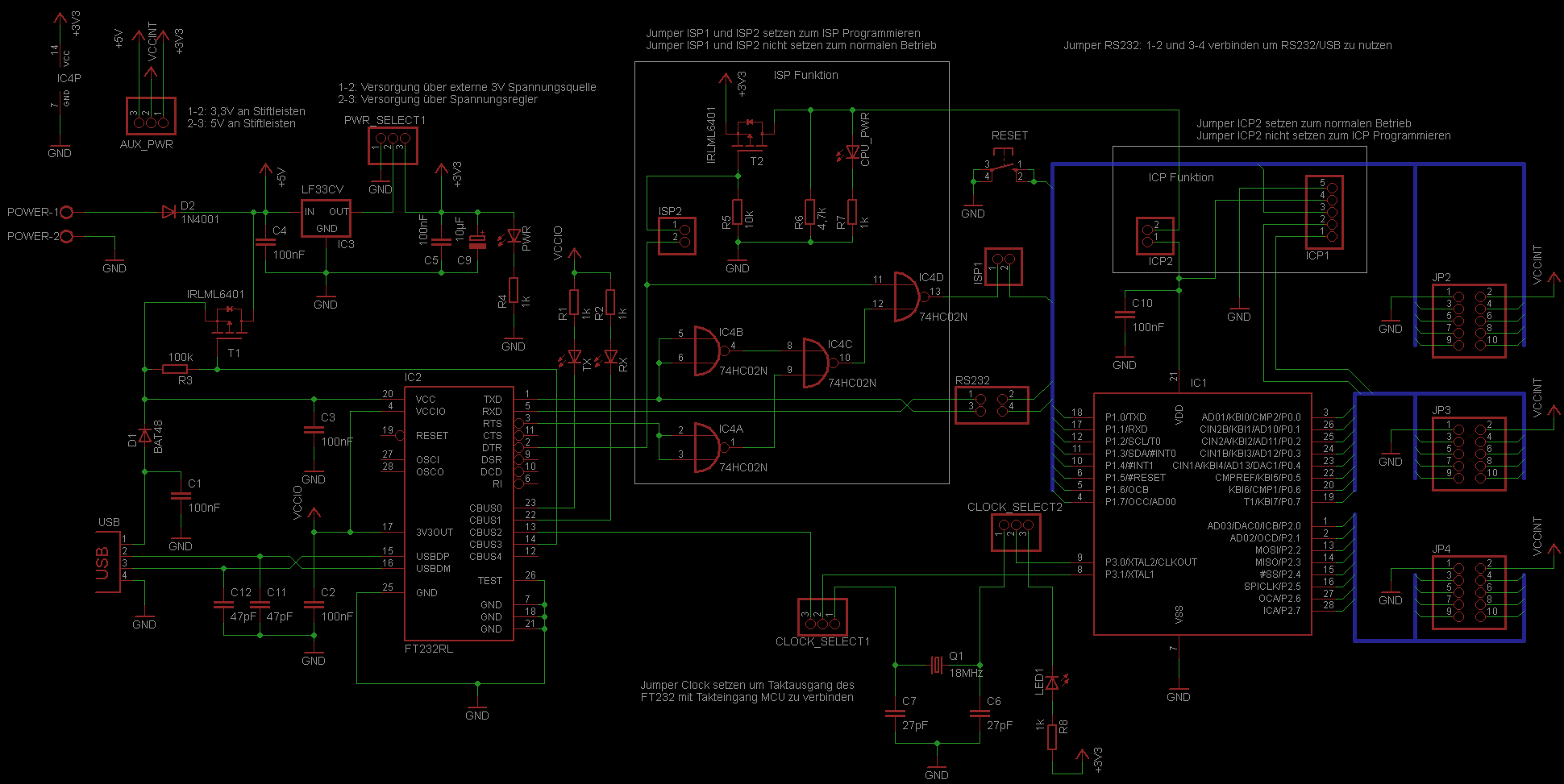

ich habe mir zwei kleine Mikrocontroller Experimentierboards selber
gebaut. Auf dem einen werkelt ein P89LPC935 und auf dem anderen ein
P89LPC936. Der einzige Unterschied zwischen den beiden ist die Größe des
internen Flash. Den Schaltplan dieser Boards habe ich angehängt.
Mein Problem ist nun, dass beide Boards beim Anlegen der
Betriebsspannung nur sporadisch einen sauberen Power-on Reset
durchführen. Ich sage mal in 5/10 Fällen startet der Controller auf
Anhieb und in den anderen Fällen erst, wenn ich den externen Reset
Taster einmal betätige. Laut Datenblatt beinhaltet der Controller eine
interne Power-on Reset Funktion, weshalb es mir momentan etwas unklar
ist, wieso diese nur so unzuverlässig funktioniert.
Ich habe schon getestet wie schnell die Betriebsspannung am Controller
ansteigt, nachdem ich die Spannung per USB oder externem Netzteil
angelegt habe. Die Zeit beträgt gerade mal ~20µs zum Erreichen der
vollen Betriebsspannung von 3,3V.

Die Jumper auf dem Board sind folgendermaßen gesetzt:
2x ISP offen (ISP deaktiviert)
1x ICP geschlossen (ICP deaktiviert)
2x RS232 gesetzt (RS232 an FTDI)
CLOCK_SELECT2 auf 2-3 (P3.0 an LED)
AUX_POWR auf 1-2 (3,3V an Stiftleisten)
PWR_SELECT1 auf 2-3 (3,3V vom Spannungsregler)

Also ich habe das Problem gefunden. :)
Es war etwas tricky, aber nachdem ein älteres Programm immer
funktionierte und das Neue nicht, konnte ich anfangen nach Unterschieden
zu suchen. Am Ende habe ich es auf die Initialisierung des Port 1
eingrenzen können. Sobald ich den Pin P1.0 (RXD) als input-only
definiere, scheint das Board nicht mehr richtig zu starten. Setze ich
den Modus auf quasi-bidirektional funktioniert der Start wieder
problemlos.
Anscheinend wurde dieser Pin direkt nach dem Einschalten manchmal
kurzzeitig als Low-Pegel gelesen, bevor der FTDI Ausgang diesen auf
High-Pegel setzt. Dadurch wurde, in Verbindung mit dem aktivierten
Break-detect Bit, der Bootloader sofort gestartet und das Programm nicht
abgearbeitet. Setze ich den Pin auf quasi-bidirektional scheint der
interne Pull-Up auszureichen, dass der Pin nicht als Low-Pegel gelesen
wird.
Die Lösung ist also, den Pin nicht als input-only zu betreiben, da ich
das Break-detect nicht abschalten will.
Ciao,
Rainer
Man sollte generell dem Pegel an Eingängen direkt nach dem Einschalten
nicht trauen. Mache ein Delay von einigen ms, bevor Du den Break-Mode
einschaltest.
Sofern es nicht stört, ist das Einschalten des Pullup an den Eingängen
immer eine gute Idee.
Peter
Tust Du in Deinem Super-Simpel-Testprogram aber doch gar nicht. Trotzdem
funktioniert es nicht ...?
Jobst
Jobst M. schrieb:
Das stimmt, das mache ich nicht. Aber der default Betriebsmodus bei den
LPC900 direkt nach dem Einschalten ist für jeden Portpin input-only.
Deshalb hatte auch mein Testprogramm das gleiche Fehlverhalten. Ich
hätte den Modus ändern müssen, damit es richtig startet. ;)
Ciao,
Rainer
