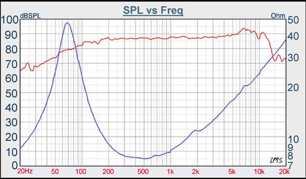

von ArnoR (Gast)
Ralph Berres schrieb:
> Michael O. schrieb:
>> In der Regel hat ein Lautsprecher eine mit der Frequenz ansteigende
>> Impedanz und nimmt so weniger Leistung auf als die obigen Formeln
>> nahelegen.
> Was absoluter Unsinn ist.
Das ist überhaupt kein Unsinn, sondern Realität, siehe angehängtes
Diagramm des Breitbandlautsprechers W4-656 von TangBand. Lautsprecher,
die einen weitgehend flachen Impedanzverlauf haben, besitzen z. B. oben
auf dem Magnetpol einen Kurzschlußring aus Kupfer.
von Ralph B. (rberres)
Wenn diese Kurve stimmt, muß die Frage erlaubt sein, weshalb der
Lautsprecher bei 20KHz überhaupt noch nennenswert was abstrahlt. Bei
40 Ohm Impedanz ist gegenüber 4 Ohm die Leistungsaufnahme schließlich
nur noch 1/100. Demnach müßte die Schalleistung auch um Faktor 100 also
20db abnehmen, was sie offensichtlich nicht tut. Erst ab 12KHz nimmt sie
um 10db ab Aber bei 12KHz ist die Impedanz laut Diagramm schon 30 Ohm.
Oder übersehe ich da was?

von U.R. Schmitt (Gast)
Wie sieht denn der Wirkungsgrad von Lautsprecher in Abhängigkeit zur
Frequenz aus? Ich meine der Wirkungsgrad wäre höher bei höheren
Frequenzen.
Zudem kommt da zumindest im Bereich von Tiefton bis 400 (1000?) Hz noch
die unterschiedliche Empfindlichkeit des Gehörs zum Tragen. Tiefe Töne
hören wir deutlich schlechter wie höhere.
Also dürfte sich das im gewissen Rahmen ausgleichen.

von LSP (Gast)
Abgesehen davon, dass diese Kurve einen nicht in einer Schallwand
eingebauten, sondern frei schwingen Lautsprecher darstellt. Sonst wäre
der Anstieg der Impedanz zu hohen Freuenzen hin geringer.
Das der Lautsprecher zu hohen Frequenzen überhaupt was abstrahlt ist
darin begründet, dass, entgegen der von vielen "Fachleuten" verbreiteten
Meinung, zwischen Verstärker und Lautsprecher keine Leistungsanpassung
besteht, sondern Spannungsanpassung. In der Regel hat man bei guten
Verstärkern einen Dämpfungsfaktor von >100 , wobei Df=Ra/Ri. Bei einem
angenommenen Ri des Verstärkers von also 0,08 Ohm ist es unerheblich ob
die Lautsprecherimpedanz 3 Ohm oder 40 Ohm beträgt. Die anliegende
Spannung ist ungefähr gleich groß und damit auch die Auslenkung der
Membran
und damit die Schallleistung.
von ArnoR (Gast)
Das ist falsch, wie man am unteren Ende des Frequenzganges sehen kann.
Wäre der Lautsprecher nicht in eine Schallwand oder ein Gehäuse
eigebaut, würde infolge des akustischen Kurzschlusses ein sehr viel
früherer Tiefenabfall auftreten. Lautsprecher werden üblicherweise in
einem geschlossenen 300L Gehäuse vermessen.

von ArnoR (Gast)
> Daher wird wohl der Impedanzanstieg
> kommen. Sie kommt aber nicht von der Induktivität der Schwingspule.
Die Schwingspuleninduktivität des oben gezeigten W4-656 ist 0,49mH. Den
Impedanzverlauf darfst du jetzt selbst nachrechnen. Um den
Impedanzanstieg zu hohen Frequenzen zu verringern, verwendet man wie
schon gesagt Kurzschlußringe auf dem Magnetpol (auch in Kalotten, nur
eben nicht in dem W4-656). Dies wirkt wie ein kurzgeschlossener Trafo.
Wie sollte so etwas funktionieren, wenn nicht magnetisch?

reinen Bass-Chassis mit dem eines Hochtöners. Bei Hochtönern hast du oft
'mal 112dB@1Watt, bei dem eines guten Subs wirst du eher 90~97dB@ 1W/1m
finden (PA-Chassis, man beachte, dB; logarithmisch).
Vorstellen kann man es sich leicht, wenn man daran denkt, welche Masse
bei tiefen Frequenzen wie weit bewegt werden muss und wie dünn ein
Diaphragma eines Hochtontreibers ist, welches zusätzlich nicht derart
enorm bewegt wird. Und die steigende Impedanz ist natürlich auf die
Schwingspule zurückzuführen, der "Hügel" davor auf die Resonanz.
Ich schließe meine Beweisführung mit "is so" ab, passt ja, wenn du deine
Beiträge mit "das glaube ich nicht" untermauerst ;)
von Merlin (Gast)
Öhm ja, weil Lautsprecher A eine Induktivität von x hat, kann
Lautsprecher B keine von y haben. Ja, klar.. klingt einleuchtend
von Merlin (Gast)
Beispiele;
PM 130 (12cm Breitband)
Schwingspuleninduktivität L = 0,55 mH
PM 120 (11cm Breitband)
Schwingspuleninduktivität L = 0,07 mH
Gleicher Hersteller (Ciare).
von Günther N. (guenti)
Wenn mich meine verkümmerten "Grauen Zellen" nicht narren,so glaube ich
in grauer Vorzeit mal gelesen zu haben das der "Ohmwert" eines
Lautsprechers bei einer Messfrequenz von 1 Khz ermittelt wird.Sollte ich
da irren so bitte ich um Korrektur!
von Michael O. (mischu)
Holla,
hier scheint ja eine Menge Halbwissen verbreitet zu sein.
Ein einzelner Lautsprecher (z.B. dynamischer Tieftöner) kann als
Masse-Feder-Dämpfer System beschrieben werden. Der elektrische Antrieb
bestehend aus Schwingspule und Magnet können elektrische Ströme in
eine Kraft wandeln.
Diese Kraft treibt das Masse-Feder-Dämpfer System an und erzeugt (je
nach Membrangeometrie, Einbausituation etc. einen Luftdruckwechsel.
Erst die sich ablösende Schallwelle vom Lautsprecher kann im Fernfeld
als Schalldruckpegel (das was man hört) wahrgenommen werden.
Ein Verstärker erzeugt jedoch nur ein Spannungssignal am Ausgang. Es
hängt im Fall des Tieftöners von seiner konkreten Impedanz bei der
jeweiligen Frequenz ab (I = U/R) wieviel Strom er bei angelegter
Spannung aufnimmt und damit auch wieviel Schalldruckpegel erzeugt werden
kann.
Rückseitig geöffnete Chassis (z.B. Tieftöner) werden durch das Gehäuse
zusätzlich beeinflusst. Bei einem geschlossenen Gehäuse kann man sich
das eingeschlossene Luftvolumen als zusätzliche Masse und die
kopressibilität des Luftvolumens als zusätzliche Feder vorstellen.
Bei einer Resonanz des Systems (z.B. bei der Resonanzfrequenz eines
Bassreflexlautsprechers) ist die elektrische Impedanz hoch (da durch die
Resonanz ja wenig Energie benötigt wird) aber der erzeugte Schalldruck
ähnlich hoch wie neben der Resonanzfrequenz mit drastisch niedriger
Impedanz.
Da ein dynamischer Lautsprecher aus eine Schwingspule besteht, sieht
man normalerweise ein induktives Verhalten -> ein Anstieg der Impedanz
zu hohen Frequenzen. Dieses Verhalten kann man z.B. durch einen
Kurzschlussring mildern.
Allerdings ist ein Impedanzanstieg zu hohen Frequenzen auch kein
Problem, der der Strahlungswiderstand (im Prinzip die Kopplung der
mechanischen Schwingung in eine Schallabstrahlung) mit steigender
Frequenz auch steigt und somit der Schalldruck nahezu konstant ist.
http://www.fairaudio.de/hifi-lexikon-begriffe/strahlungswiderstand-lautsprecher.html
Thema Lautsprecherimpedanz:
http://www.sengpielaudio.com/TypischeLautsprecherImpedanzKurven.pdf
