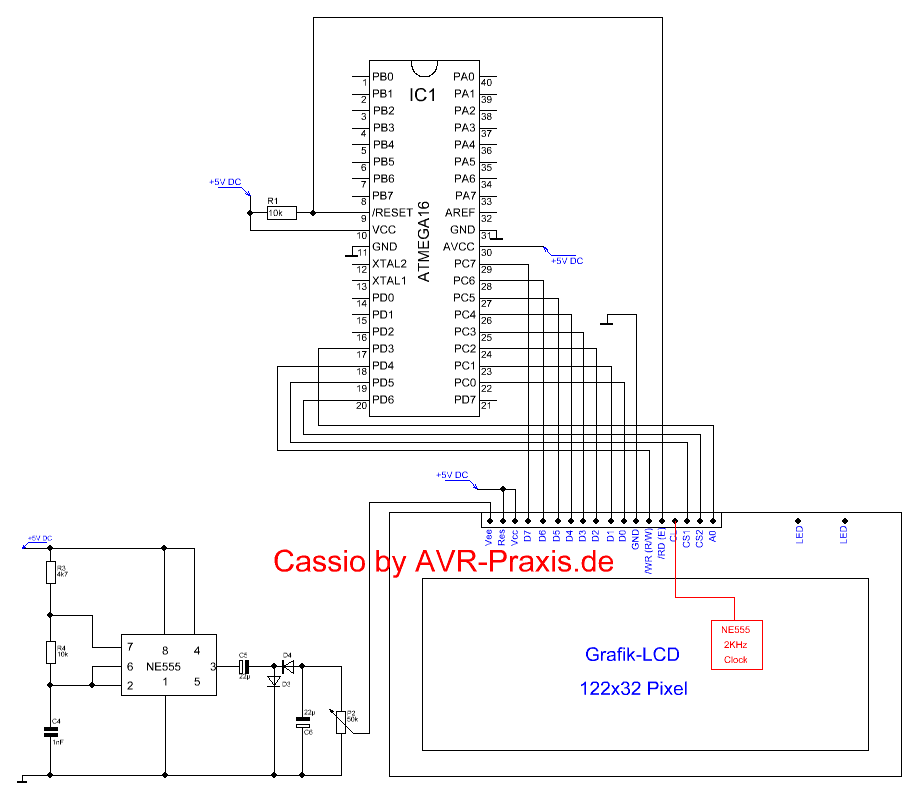

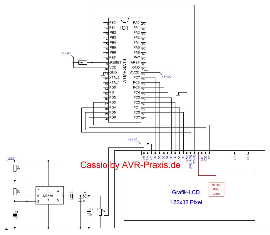

hab hier für das LCD Datavision DG-12232 ne Ladungspumpe gefunden für
die Kontrastspannung...
hab sie so aufgebaut jedoch funktioniersts nicht ganz... ich messe da
nur paar Mv und keine 0 bis -2V wo liegtn der Fehler?
als Dioden hab ich 1n4148 genommen da dort keine genauer bezeichnet
wurden...
mfg
von Knut B. (Firma: TravelRec.) (travelrec) Benutzerseite
Mach´s wie im Bildausschnitt. Oben links am Kondensator ist der Eingang,
unten rechts der Ausgang zum Display-Kontrastpin. Den NE555, das
Hühnerfutter und das Einstellpoti vergiss einfach und nimm einen
PWM-Ausgang des Controllers. Über die Breite der PWM stellst Du den
Kontrast ein. Die Diode ist eine BAR43C im SOT-23-Gehäuse, 2x 1N4148
sollten aber auch gehen. Die PWM-Frequenz sollte bei etwa 50...100kHz
liegen.
von Falk B. (falk)
@  Michael P. (mpl)
Die ist OK.
Im Aufbau.
>wurden...
ist OK.
MfG
Falk
von Michael P. (mpl)
> Im Aufbau.
hmm hab den aufbau etliche male neu aufgebaut und keine fehler gefunden
@Knut Ballhause danke aber leider sind meine atmega ports schon alle
belegt :/
> belegt :/
War im Schaltplan so nicht ersichtlich. Stellt aber die einfachste und
flexibelste Lösung dar.
