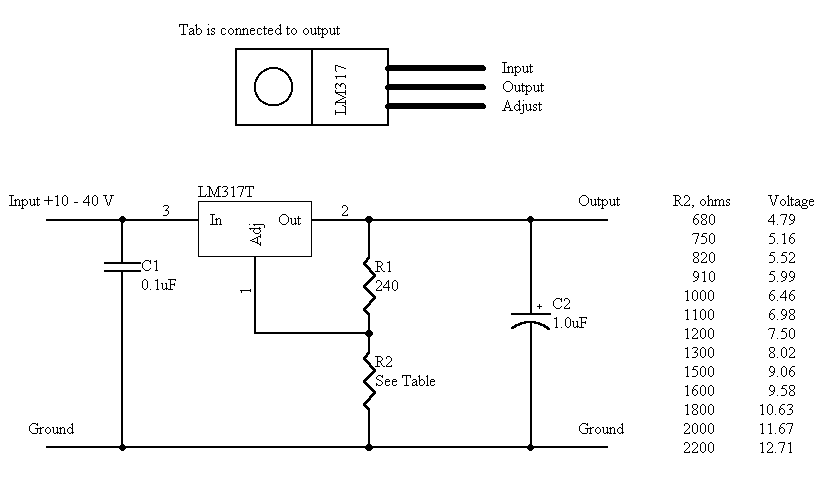

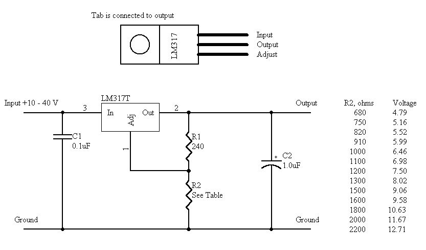

Ich hab grad was im Inet gefunden.
Würde dies so gehen was ich so vorhab.
Was meint ihr.
lg

Also ich bräuchte einen DC-DC 12V auf 7.5V und 2000mA.
Der LM317 würde mir abrauchen :(.
Ich hab was bei Reichelt gefunden "LM 2576".
Kennt einer schon den LM 2576?
Bzw weis einer wie ich meine Schaltung aufbaue, damit ich von 12V auf
7.5V komme?
Wäre echt Nett wenn mir einer hilft.
mfg alex
von Siggi (Gast)
LM2576 ist - meiner Meinung nach - relativ Anfängerfreundlich. Solang du
die richtige Spule verwendest, sollte das alles klappen. Verwende am
besten die ADJ-Version und regel dann mit dem Poti auf 7,5V. Beachte
aber, dass die Regler gern eine Grundlast haben.
Die Schaltung kannst du aus dem Datenblatt entnehmen.
