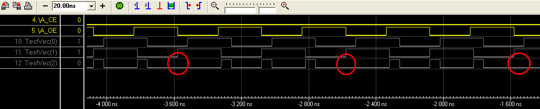

ich habe mir folgendes Programm geschrieben: In Entity 1 werden in einem
Prozess die Signale A_OE und A_CE und-verknüpft. Das Ergebnis
A_Request wird an einen Prozess in Entity 2 geleitet. Dort wird es
ausgewertet und, je nach Ergebnis, der Vektor X_Routing zu "00" oder
"11" gesetzt und zurück an Entity 1 gesendet.
Dort findet nun in einem dritten Prozess die Auswertung statt: Ändert
sich der Vektor von "00" auf "11" oder umgekehrt, soll im späteren
Design eine Reaktion erfolgen. Für's Debugging befülle ich damit aber
ersteinmal nur meine Testvektoren.
Hier meine Beschreibung:

Nur leider funktioniert das Design so nicht. Offenbar hat er Probleme,
über die Grenzen einer Entity hinweg ein kombinatorische Signal zu
leiten. Das Bild im Anhang habe ich mit einem Logikanalysator
aufgenommen. Obwohl der Vektor an den rot markierten Stellen
zweifelsohne von "11" auf "00" wechselt, wird dies nicht erkannt. Die
Abtastfrequenz ist natürlich lang genug (ca. 3x T_Signal)
Warum ist das so? Kann man das über die Entity-Grenzen hinweg kein
kombinatorisches Signal senden? Wenn nein, warum nicht? Sporadisch
funktioniert es ja. Aber warum denn nicht permanent?!
Grüße
Steffen
Doch, das geht problemlos.
> Warum ist das so?
Sind die beiden Signale A_OE und A_CE asynchron zum FPGA-Takt?
(es sieht so aus, aber leider ist genau der nicht mit im Screenshot)
Dann wundert mich das nicht, du hast ganz einfach ein asynchrones
externes (und dazu noch kombinatorisch verknüpftes) Signal nicht
einsynchronisiert. Und dann wird u.U. der Vergleicher (if X_Routing /=
Last_State then) nicht mehr rechtzeitig fertig. Blöderweise bekommen die
beiden FFs bei der Zuweisung (Last_State := X_Routing) den neuen Zustand
aber offenbar schon mit... :-/
Fazit: du solltest aus diesem Kombinatorikpfad einen Takt komplett
heraushalten, oder aber die Signale standesgemäß einsynchronisieren.
Zum Hintergrund das hier:
http://www.lothar-miller.de/s9y/archives/64-State-Machine-mit-asynchronem-Eingang.html
Dieses Beispiel passt hier wie die Faust aufs Auge, denn du hast
eigentlich eine Statemachine (Last_State), die nicht richtig reagiert...
von Steffen Hausinger (Gast)
Ja, das sind sie. Ich war mir über die Problematik gar nicht bewusst:
Bisher ging ich davon aus, dass die Synchronisation eben in meinem
ersten getakteten Prozess stattfindet. Nur eben nicht über die
Eingangssignale A_OE und A_CE, sondern über X_Routing. Das
kombinatorische Signale X_Routing bleibt aber konstant, so dachte ich.
Was muss ich jetzt machen? A_OE und A_CE über einen getakteten
Prozess einsynchronisieren und zu A_OE_sync und A_CE_sync wandeln?
Es gibt in FPGAs doch diese speziellen(?) "Ausgangs-FF" für synchrone
Ausgangssignale. Gibt es die auch für Eingänge? Wenn ja, wie muss ich es
beschreiben, damit sie verwendet werden? Es geht um einen Spartan 3E.
Grüße
Steffen
Da hast du dir selber Sand in die Augen gestreut. Für den Synthesizer
gibt es das Signal "X_Routing" eigentlich gar nicht. Der optimiert sich
da aus seiner internen Wahrheitstabelle selber was zusammen.
Nein.
Aber das ist gar nicht dein Problem...
Du mußt
1. die Beschreibung so ändern, dass die Signale eingetaktet werden:
  -- Getakteter Prozess
  -- Nimmt das Zielsignal und wertet es aus.
  debug : process(CLK_16MHz)
    variable Very_Last_State : STD_LOGIC_VECTOR(1 downto 0);
    variable Last_State : STD_LOGIC_VECTOR(1 downto 0);
  begin
    if rising_edge(CLK_16MHz) then
      TestVec(0) <= '0';
      TestVec(1) <= '0';
      TestVec(2) <= '0';
      if X_Routing = "00" then          -- Wird aktuell Routing "00" angefordert, ...
        TestVec(0) <= '1';              -- ...Kanal 0 setzen
      end if;
      if Last_State = "00" then         -- Wurde bei der letzten Flanke Routing "00" angefordert, ...
        TestVec(1) <= '1';              -- ...Kanal 1 setzen
      end if;
      if Very_Last_State /= Last_State then   -- Wurde das Routing geändert, ...
        TestVec(2) <= '1';              -- ...Kanal 2 setzen
      end if;
22
23
      Last_State := X_Routing;          -- Aktuelles Routing für nächste Flanke merken
24
      Very_Last_State := Last_State;
25
26
    end if;
27
  end process;
2. und dann bewerten, ob damit dein Design überhaupt klarkommt.
Denn mit dem Eintakten bekommst du automatisch Latency. Dein TestVec(2)
kommt jetzt einen Takt später.
BTW: Ein Output Enable OE Signal dient idR. zur Umschaltung einer
Busrichtung (Lesen). Das sollte daher direkt auf die Tristatetreiber des
FPGAs gelegt werden. Sonst könntest du dir durch die erwähnte Latency
einen Buskonflikt einhandeln...  :-o
