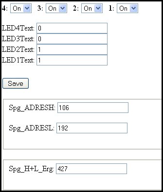

von Maxim (Gast)
bei mir klappt die Umwandlung von einem Spanungswert zwischen 0,8 und
3,3 Volt nicht richtig.
Im Ergebnisregister ADRESH und ADRESL stehen immer die gleiche Werte
egal, wenn ich 1V oder z.B. 2V oder 3Volt am Eingangspin bereitstelle.
Die Werte im ADRESH und ADRESL Register ändern sich, wenn ich die
Versorgungsspanung vom Kontroller ganz abtrenne. (Kontroller
positioniert auf einer Platte mit Webmanagment, wo auf der Seite
Ergebnisse stehen ->Bild)

Hier ist komlette Code aus Datei CustomHTTPApp.c ,wo das Ganze
ausgeführt wird:

void HTTPPrint_Spgswert(void)
  BYTE TestArray[12];         //="MAXIM12\n"; //BYTE *TestPtr=
"Maxim34\n";
  ADC_Init();
  ADC_Convert_Spgswert();
  uitoa (ADRESH,TestArray);
  TCPPutString(sktHTTP,TestArray);
            //TCPPutString(sktHTTP,&TestPtr);
            //TCPPutROMString(sktHTTP,(ROM
BYTE*)ADC_Convert_Spgswert());
            //  TCPPutROMString(sktHTTP,(ROM BYTE*)"TEST");
            //TCPPutString(sktHTTP, HTTPGetROMArg(curHTTP.data, (ROM
BYTE *)"led4"));
  return;
void HTTPPrint_Spgswertneu(void)
   uitoa (ADRESL,TestArray);  // Umspeichern von Ergebnis fuer Rückgabe
des Wertes
  TCPPutString(sktHTTP,TestArray);    // Rückgabe des Wertes
void HTTPPrint_Spgswerterg(void)
  BYTE TestArray[12]; //BYTE *TestPtr= "Maxim34\n";
   uitoa (valuemax2,TestArray);

von Maxim (Gast)
???  wenn jemand eine Idee hat woran es liegen könnte, wäre super!!!
von Maxim (Gast)
habe schon hingekriegt:
void ADC_Init(void)
  ADCON1 = 0b00001011;
  ADCON0 = 0b00001100;
  ADCON2 = 0b00111000;
  ADCON0bits.ADON = 1;
mit genauigkeit stimmt noch nocht (z.B. statt 3,07  2,9Volt),
aber ich schaue weiter...
von Michael R. (mexman) Benutzerseite
Das sind ja grad mal 5% Abweichung.
Welche Referenz benutzt Du, intern oder extern?
Schon mal gemessen?
Gruss
Michael
von Maxim (Gast)
ich benutzte interne Spannung von 4 Digitalen Ausgängen über
R2R-Netzwerk Digital-Analog-Umsetzung realisiert.
Maximal einstellbare Spanung 3,06 Volt (bei 4 eingeschalteten Pins).
von Maxim (Gast)
Ja gemessen mit Fluke 21 III Multimeter (im September wurde neu
Kalibriert).
Grüße,  Maxim
von Maxim (Gast)
villeicht interpretiere ich ADC Werte falsch,
ich bin nicht sicher, ob mein Faktor stimmt.
ADC_Wert = 963 oder 975 (schwankt) für angelegte 3,06 Volt
wenn bei Pins stellt Microkontroller eine Spannung von 3,26 Volt ein
(mit Multimeter bei beliebigen Pins gemessen), dann für 10 Bit Wandlung
wird auch 3,26 Volt genommen?
Im Datenblatt habe ich nicht gefunden, welche Spannung dafür benutzt
Mikrokontroller.
wenn 3,26V => 3,26 / 1024 = 0,00318 V = 3,18 mV
-> ADC_Wert * Faktor = 963*0,00318 = 3,0658 V dann stimmt das!
-> ADC_Wert = 975 =>   975*0,00318 = 3,1005 V würde auch noch passen!
