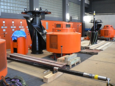

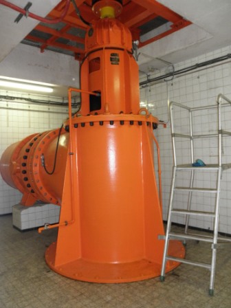

hier haben wir ein etwas größeres Exemplar von Axialfluss-Pumpe
Ist mein aktuelles Projekt, macht 5000l/sek bei 5,80m Förderhöhe

von Düsendieb (Gast)
Jo, da schwimmen sogar Frachtschiffe drinn.
@Mägges
bei einer idealen Pumpe ist:
P=m*g*h/t
Bei meinem Beispiel oben: 5000kg*9,81*5,8m/1sec = 284KW
Der Motor nimmt aber 380KW elektrische Leistung auf, die Differenz
ergibt sich aus dem Wirkungsgrad von Motor und Pumpe und aus der Reibung
in der Rohrleitung.
Welche Formeln willst Du noch wissen?
Axel
