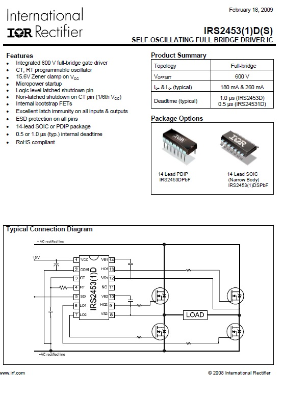

Hallo habe mir diese Vollbrücke zugelegt um meine Igbts anzusteuern, nur
bekomme ich leider keine vernünftigen Ausgangspegel um sie zu schalten.
Vielleicht liegt es daran das ich den Schaltplan nicht richtig deute.
Kann mir jemand von euch helfen? welche Bauteile, bzw. welche Größen
würdet Ihr wählen für 100kHz?
Hier noch der Link zum Datenblatt
http://www.irf.com/product-info/datasheets/data/irs2453d.pdf

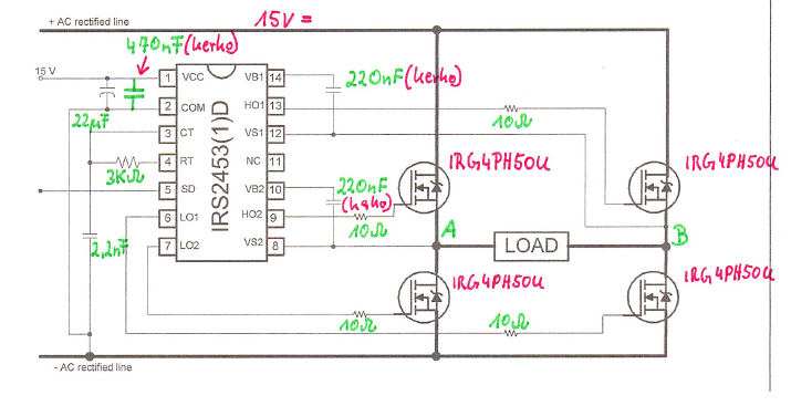

Als IGBT habe ich den IRG4Ph50U + 10ohm am GATE und an den Pin 10 und 14
habe 2,2 nF Kerkos verbaut.
Für die 100KHz nehme ich als RT 3Kohm und als CT auch ein 2,2 nf Kerko
hier noch das Datenblatt vom IGBT
http://www.irf.com/product-info/datasheets/data/irg4ph50u.pdf
von ArnoR (Gast)
Die Boostrapkondensatoren sind viel zu klein und können die Gateladung
der IGBT nicht liefern und der HighSide-Treiber schaltet wegen
Unterspannung ab. Mindestens 220nF einsetzen.
von Rene D. (renedittmann)
Super.. danke für die Info.
Was würdest du für ein Elko an Pin1 und 2 empfehlen?
von ArnoR (Gast)
Elko 22µ und keramischen Kondensator von mindestens 470n parallel.
Danke das mit dem Elko verstehe ich aber was macht der kerko 470n
parallel und warum ist der nicht im Datenblatt? Dachte es wäre so schön
einfach.
von ArnoR (Gast)
Der Kondensator muss, sobald der LowSide-Treiber einschaltet, u.a. die
BootstrapKondensatoren nachladen und die LowSide-Gates treiben. Dazu
muss er einen hohen Stromstoß liefern, ohne das die Spannung nennenswert
einbricht. Dazu ist ein Elko nicht gut geeignet.

Noch eine Frage: Kann ich zum Testen an AC+ und AC- auch erstmal die
gleichen 15Volt anlegen oder muss die Spannung generell größer sein.
Wollte erst später mit der größen Spannung arbeiten, wenn alles läuft?

von ArnoR (Gast)
@Rene Dittmann
Ja.
Wollte nur eine Fehlerquelle ausschließen. Werde das jetzt so aufbauen.

von ArnoR (Gast)
So ist alles richtig.
