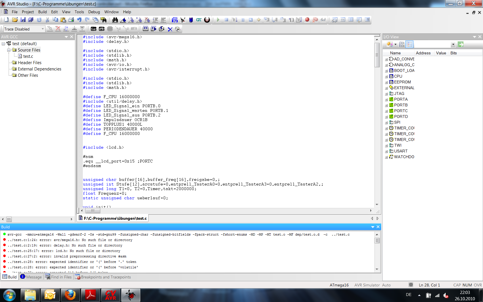

Ich hab mal was neues geschrieben mit FastPWM.
Muss dran noch arbeiten damit man die impulsdauer ändern kann.
Ich habe auch meine Servosteuerung geändert um die Frequenz zu messen.
Leider hängt das Programm sobald die Ausgabe drin ist.
Wenn ich sie auskomentiere dann funktioniert die Steuerung aber anzeigen
kann ich nix.
Ich weiß du findest es net so gut aber könntest du mir trotzdem helfen.
Ich würde gern wissen warum es sich bei der ausgabe aufhängt.
Das aufhängen ist unabhängig von der Frequenzmessung. Als ich einfach
den x-Wert aufm display ausgeben wollte hatte es sich auch aufgehängt.
Über etwas hilfe wäre ich echt dankbar.

von Rolf P. (rolfp)
Hab grad mal deine neue Version versucht zu compilieren. Bei mir gibt
das immer noch diverse Fehler. Hast du vielleicht auch noch Fehler oder
Warnungen beim Compilieren die du einfach ignoriert hast? Oder -Wall
vergessen einzustellen?
Möglicherweise hast du noch einen grundsätzlichen Fehler in deiner
Toolchain. Was verwendest du denn eigentlich?
Dieses  #include <mega16.h>  ist das in deiner Toolchain wirklich
richtig?
Meine Toolchain besteht aus Linux-Kubuntu, avr-gcc, avr-libc und make
zum Compilieren, und avrdude um auf den Controller zu brennen.
Ich muss folgende includes machen damit es funktioniert:
#include <avr/io.h>
#include <avr/interrupt.h>
#include <stdio.h>
#include <stdlib.h>
#include <math.h>
#define F_CPU 16000000
#include <util/delay.h>
Ein  #include <mega16.h>  brauche ich nicht, sondern mache im Makefile:
# Processortyp M fuer Compiler, N fuer avrdude:

von Agi (Gast)
Rolf Pfister schrieb:
> Oder -Wall
Habe grad in CV geguckt sowas wie Wall find ich net.Was ist des?
Ich arbeite mit CodeVision und übertragen tue ich meine Programme mit
AVRStudio dazu musste ich WinAVR20100110 installieren.
avr-gcc, avr-libc gehören doch zu avrstudio oder ? Wenn du mit AVRstudio
arbeitest funktionieren meine programme überhaupt bei dir?die funktionen
heißen doch anders wie funktioniert des dann?
also wenn ich nämlich den code in avrstudio kopiert und die includes von
dir mit rein tue dann kommen bei mir viele fehler. Kommt des bei dir
auch?
Danke übrigens nochmal für deine hilfe.

Ich arbeite nicht mit AVRStudio. Aber da AVRStudio auch avr-gcc und
avr-libc benutzt, sollten meine Programme auch mit AVRStudio übersetzbar
sein.
Um dein Programm mit avr-gcc zu übersetzen musste ich nur wenige
Funktionen anpassen.
> auch?
Ja, ebend! Ausser den Fehlermeldungen wegen unterschiedlicher Funktionen
von CodeVision, gibt es auch noch einige Fehlermeldungen die auch mit
CodeVision kommen müssten. Die gilt es dann im Programm zu korrigieren.
Falls CodeVision keine Fehlermeldungen bringt, dann ist da etwas falsch.
Das muss unbedingt geflickt werden, denn die Fehlermeldungen sind
wirklich wichtig.
Ausserdem musst du CodeVision auch dazu bringen sowas zu verstehen:
TCCR1A = (1<<COM1A1);
Das muss auf alle Fälle gehen, egal welchen Compiler du verwendest.
Dann, wenn dein Compiler also alle Fehler und Warnungen anzeigt, musst
du die entsprechenden Stellen in deinem Programm flicken. Solltest du
eine Fehlermeldung mal nicht verstehen, dann ist es eine gute Idee diese
mit Copy-Paste in Google zu kopieren. Oder sonst frägst du halt wieder.
