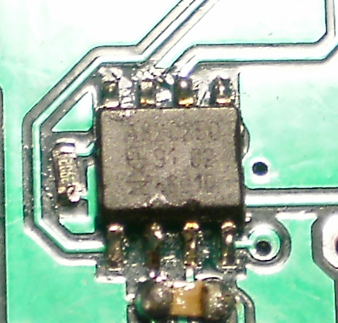

ich hab grad echt nen Problem hier.
Und zwar hab ich mir das Mictronics Can->USB Interface gebaut.
Leider funktioniert es aber nicht. Ich habe keine Ahnung wie rum der
PCA82C250 eingebaut werden muss. Der hat nirgendwo eine Markierung.
Wo ist denn bitteschön Pin1?
Vielleicht ist der aber eh schon hinünber, weil ich ihn schon 1x
ausgelötet habe.
Die Schrift ist nicht gut lesbar auf dem Foto.
Links steht aber seitlich NXP und sonst steht die Schrift auf dem Bild
normal.
Danke und Gruß Mark
von spess53 (Gast)
Hi
Der IC hat an einer Seite ein abgeschrägte Kante. Bei deinem Bild
wahrscheinlich die untere. Dann wäre unten links das Pin1.
MfG Spess
von Mark H. (dbmaxpayne)
Ok Danke.
Dann ist er ja jetzt richtig rum eingebaut.
Vorher war er anders rum, meint ihr der ist hinüber?
Am CANH, bzw CANL ausgang messe ich jeweils gegen GND 2,4V. Das kann ja
nicht stimmen oder?
von Klaus (Gast)
wenn du dir den IC von der Seite ansiehst, dann ist eine Kante
abgeschrägt. Pin 1 ist dann der Linke, wenn die abgeschrägte Kante zu
dir zeigt.
Hab grad nochnmal geschaut, Pin 5-8 führen gegen GND 2,4V.
von Klaus (Gast)
> nicht stimmen oder?
Doch. Der Ruhezustand am CAN istca. 2,5V (rezessiv). Ein 0-Bit wird dann
am CAN-L nach ~1.5V gezogen, am CAN-H auf ~+3,5V.
Vorher war wohl schon jemand schneller ;-)
