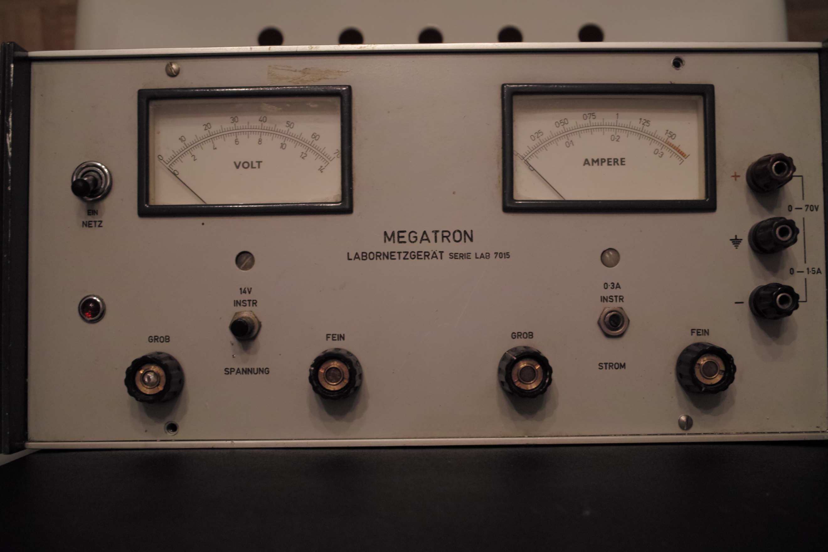

hallo liebe forummitglieder,
kann mir jemand dabei helfen welche bauteile ich tauschen sollte bei
meinem altem LNG?
es stand, seitdem ich aus der schule bin, so ca. 15 jahre im keller
rum...
da ich über mehrere stunden einen maxon re25 motor dran laufen hatte,
strom- und spannungsgeregelt auf ca. 2Hz herunter um es zu testen, und
er nicht schneller wurde(zmd. was ich in ermangelung eines derart feinen
dvm  visuell und auditiv wahrnehmen konnte), würde ich es gerne
reparieren....
fehler?: wenn ich die spannung linear hochdrehe beginnt ab einer
gewissen spannung das voltmeter wild zu 'pendeln'... bloss kaputter
linearpotentionmeter??? (oder steckt da mehr dahinter)
das LNG kommt nur mehr auf 63 anstelle der 70 volt!
kann das mit einem kapazitätsverlust der großen elkos zusammenhängen???

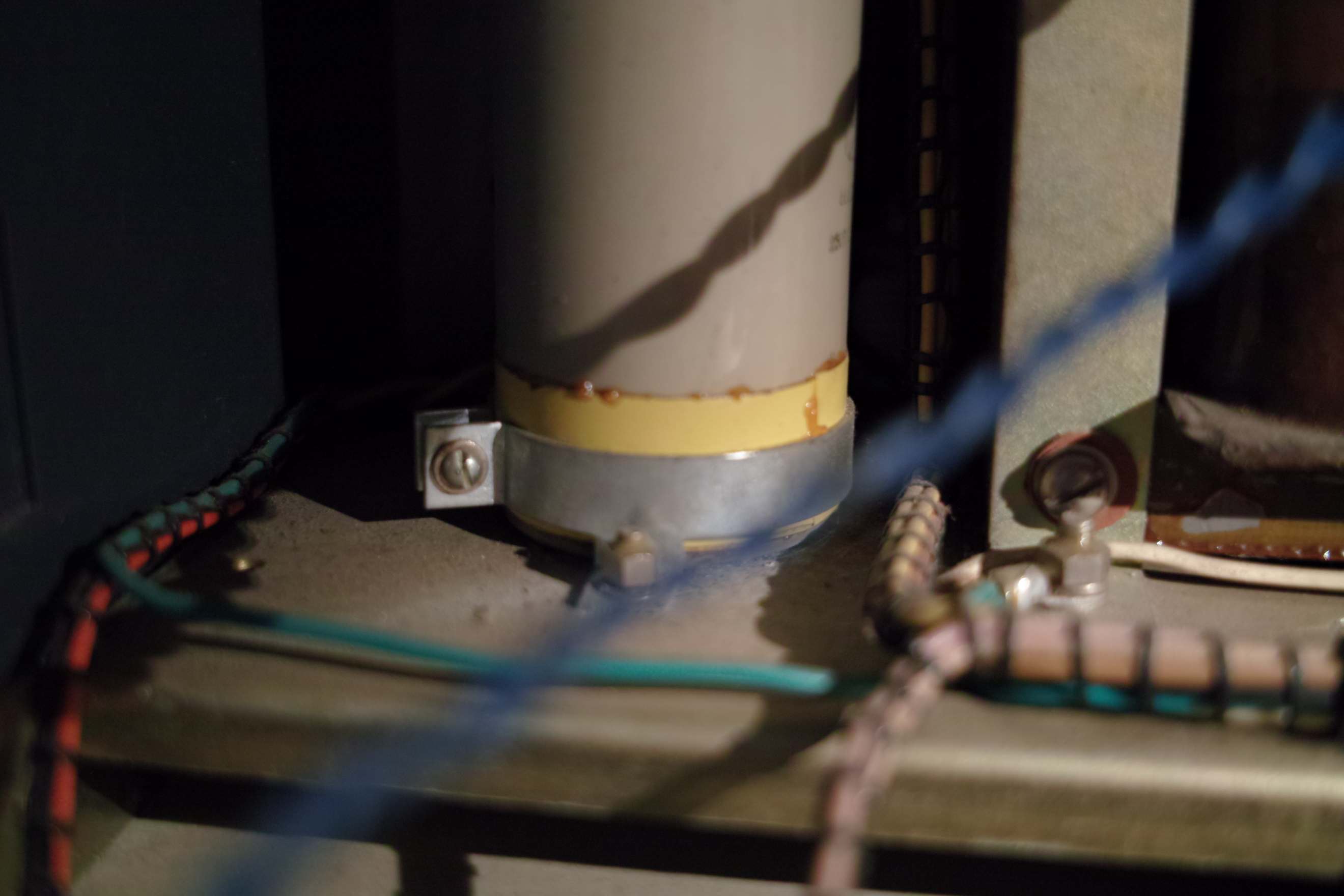

sind die kondensatoren, an denen so komische flüssigkeit klebt,
ausgeronnen, oder hat das etwas mit der alten konstruktionsweise der
kondensatoren zu tun... ?

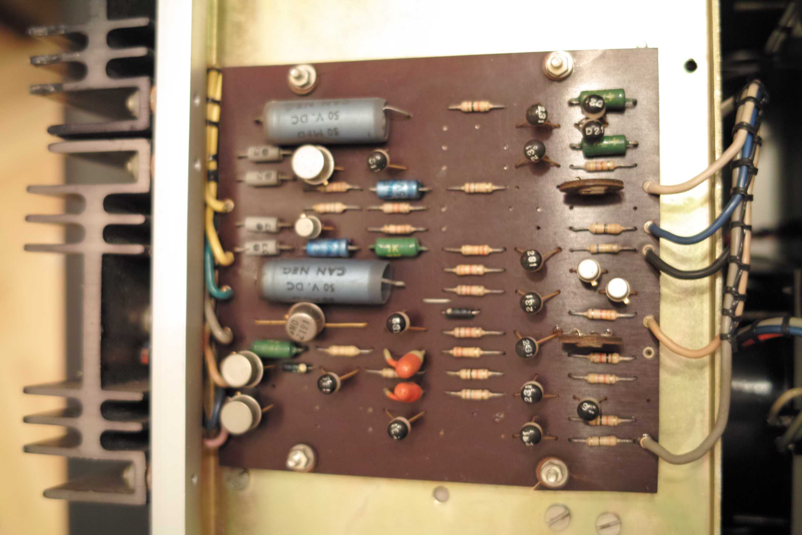

die 2 bauteile mit der roten farbe auf der regelplatine... sind das
tantalelkos??? und falls ja, soll ich die gleich mittauschen??

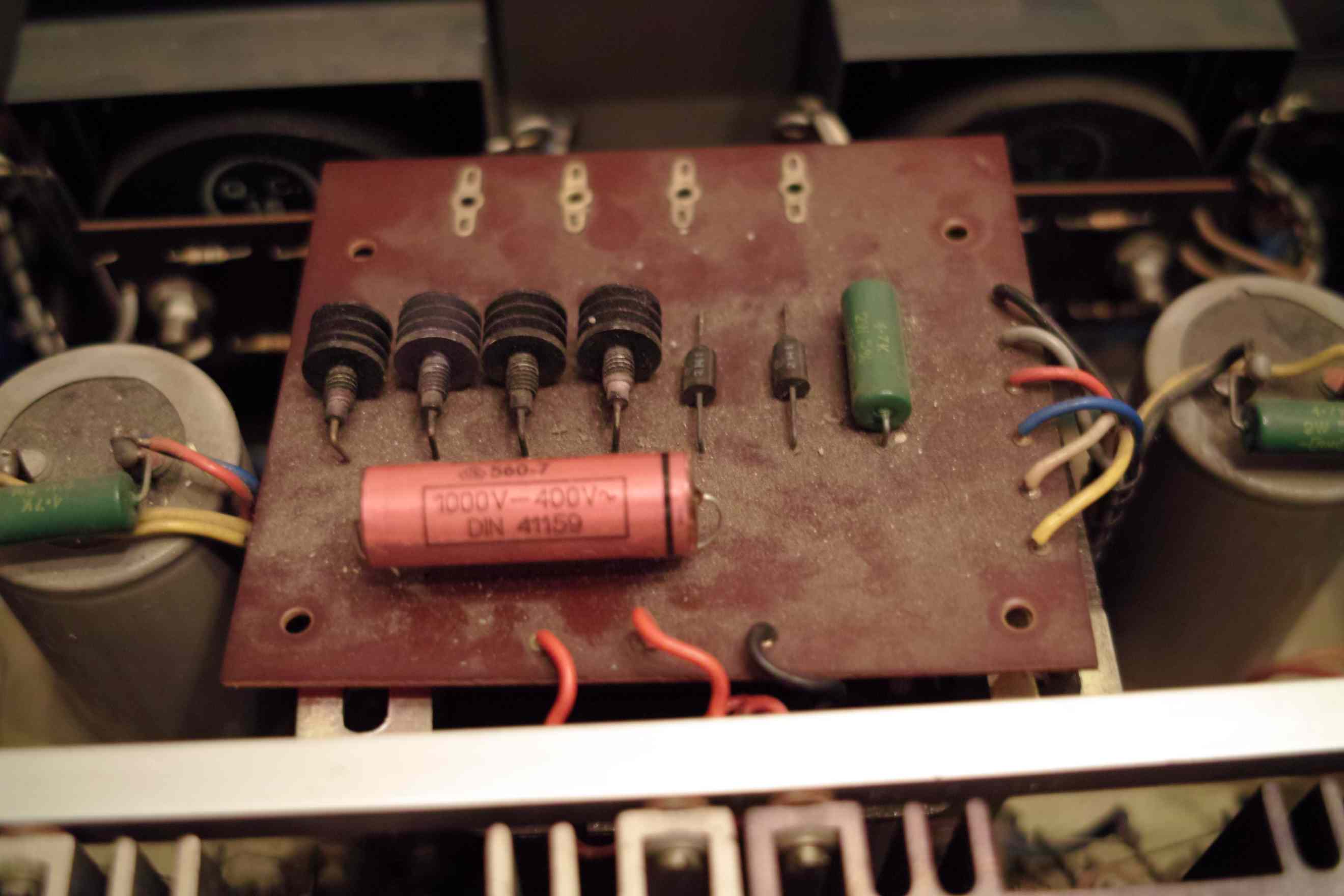

weshalb sehen die gleichrichterdioden so komisch aus?? sind das
selendioden, germaniumdioden hoher leistung, oder nur komisch aussehende
siliziumdioden??
und was sind die beiden bauteile neben den gleichtichterdioden und dem
4.7kohm widerstand??? ebenfalls dioden?? und falls ja welche???
>tantalelkos???
Sehen mir eher aus wie Keramikkondensatoren, jedenfalls sehen sie aus
wie eine vergossene Röhre und haben nicht die typische Tropfenform eines
Tantalelkos.
Die schwarzen Dinger mit weißer Schrift sind Transistoren im
Keramikgehäuse, sowas hab ich auch mal aus einem uralten Gerät
ausgebaut.
Geh doch mal mit dem Multimeter dran und miß in beide Richtungen ob sie
durchlassen. Das könnten die Verpolschutzdioden sein.
> tantalelkos???
Sind Keramikkondensatoren: Tausch nur wenn du messen/Prüfen kannst ob
diese defekt sind.
> siliziumdioden??
Baujahrtypsche Optik für die 60er Jahre.
2 simple Dioden sind dies, und welche es sind sagt Dir deren
Beschriftung.
Erfahrungsgemäß: Vermutlich wird als Ersatz 2 Stück 1N5406 die Funktion
übernehmen können (und weit überdimensioniert sein).
Nur wenns flüssig ist, ist es auch eine Flüssigkeit, also mal mit dem
Finger drüberstreifen (und probehalber vorsichtig riechen/schmecken wenn
es feucht ist). Jedoch:
Früher wurde DIE Seite des Becher-Kondensators an der die Montageschelle
sitzt, ab und zu mit Krepp o. Ä. umwickelt, um etwas aufzufüttern und zu
dämpfen. Mit der Zeit quillt dann der Klebstoff des Klebebandes seitlich
hervor und verhärtet, ist also harmlos. Der Kondensator muss deshalb
auch nicht kaputt sein, allenfalls kapazitätsarm geworden.
> klebt, ausgeronnen
Das sieht wie alter vergilbter Kleber aus mit dem das Kunststoffband
befestigt wurde (zusätzlich Schutz vor den Befestigungsschellen).
> sind das tantalelkos??? und falls ja, soll ich die gleich
> mittauschen??
Das sind Rohrkondensatoren. Austausch sicher nicht nötig (werde mal
meine ausmessen).
Das sind offensichtlich Kühlringe. Jedenfalls gab es so etwas in grauer
Vorzeit.
> gleichtichterdioden
Dioden.

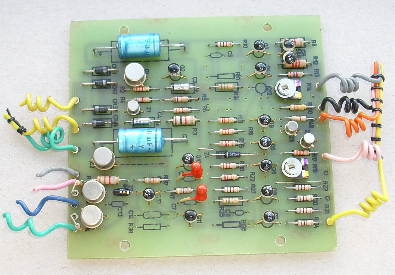

Im Anhang ein Bild von meiner Platine.

röhrenkondensator das komisch rot bemalte, soso. woher weisst du welchen
wert das ding haben muss ohne schaltplan? fänd ich toll sollt ich es
nicht tauschen müssen.
> weisst du welchen wert das ding haben muss ohne schaltplan?
Keramische Rohrkondensatoren gehen nicht so schnell kaputt. An dieser
Stelle gibt es auch keine hohe Spannung.

die siebelkos sind nicht das problem... falls die kaputt gehen sind sie
in 5min getauscht...
aber an die regelplatine kommt man nur schwer unter ablöten diverser
leitungen ran..
das will ich mir die naechsten 20 jahren nicht nochmla antun muessen!
für tips bzgl. der 2uF 250V bipolarelkos wär ich ebenfalls dankbar
was ich finde sind bipolare audioelkos, die bestenfalls bis 70V gehen!
