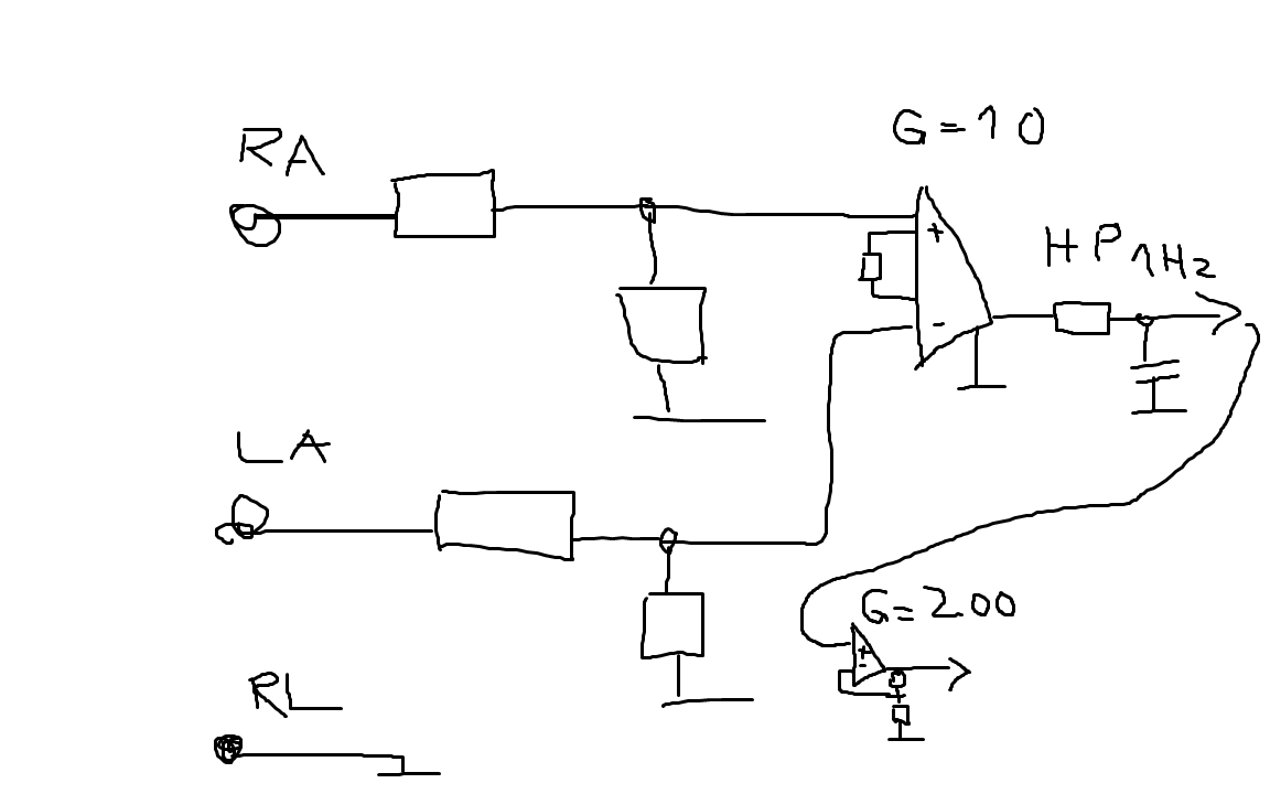

von billig (Gast)
Vollkommen trivial. Siehe Anhang. Zuerst niedrig verstärkender INA (Gain
irgendwas um die 10) und danach nach 1 Hz Hochpass irgendein
nichtinvertierender Opamp. Fertig ist der Lack.
von billig (Gast)
Achja, Serienwiderstände am Eingan 10 k, Ableitwiederstände gegen Gnd 1
M (um DC-Offsets etwas weg zu basteln)

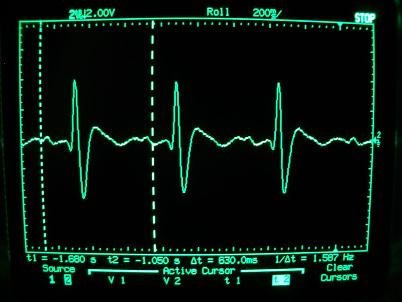

von Michael R. (michi42)
So, der BB INA114 ist da und funktioniert gut.

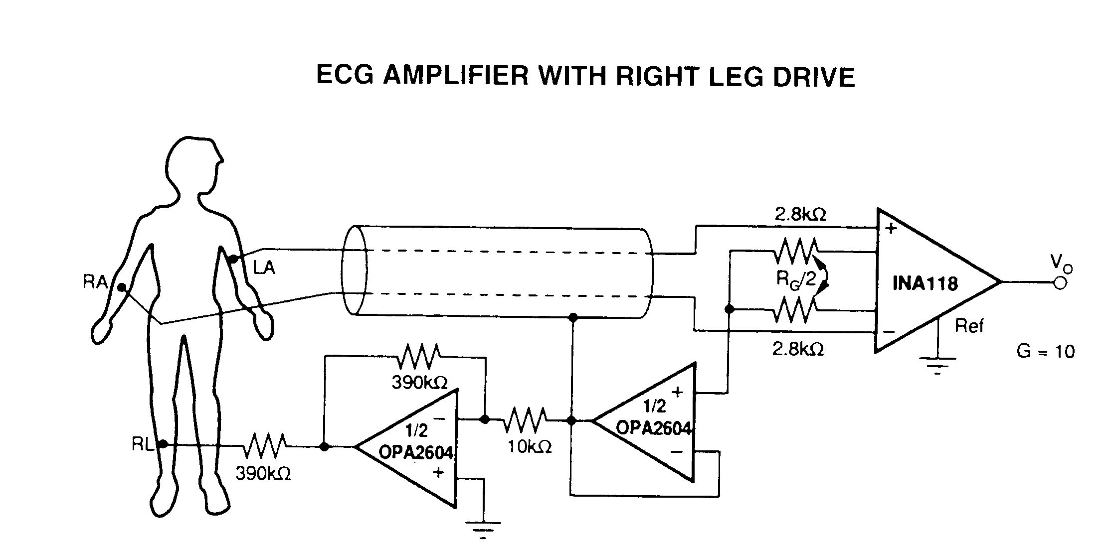

von Stefan (Gast)
Hat jemand schon mal diese Schaltung von TI ausprobiert?
Hab schon ne weile drüber nachgedacht, aber verstehe die Schaltung nicht
ganz.
Der INA ist klar
mit den Rg's wird man wohl die Verstärkung einstellen denk ich
aber:was machen die beiden OPA's?
wie kommen die auf die 2x390kOhm 10kOhm?
von Lukas K. (carrotindustries)
> ganz.
Das Potential der Abschirmung wird immer in der Nähe der EKG-Elektroden
gehalten. Somit reduziert sich die Kapazität zwischen Schirm und Kabel,
sodass die Grenzrfrequenz des Koaxialkabels mit dem Quellwiderstand
nicht allzu groß wird. Daher wird der Schirm mit dem Common-Mode Signal
angesteuert. Das "rechte Bein" wird gegenphasig angesteuert, um
Störungen durch Netzbrumm u.ä. zu minimieren. Außerdem wird so
verhindert, dass die Differenziellen Eingagssignale den Common-Mode
Bereich des Eingangsverstärkers verlassen. All diese netten Funktionen
sind im ADS1298 "eingebaut" und müssen nur per Software angeknipst
werden.

von Nik A. (nik_a)
ok, das klingt für den Eingang schon mal gut, auch wenn, wie gesagt, der
alte simple Aufbau da ein sehr viel besseres Bild hatte (siehe Anhang)
