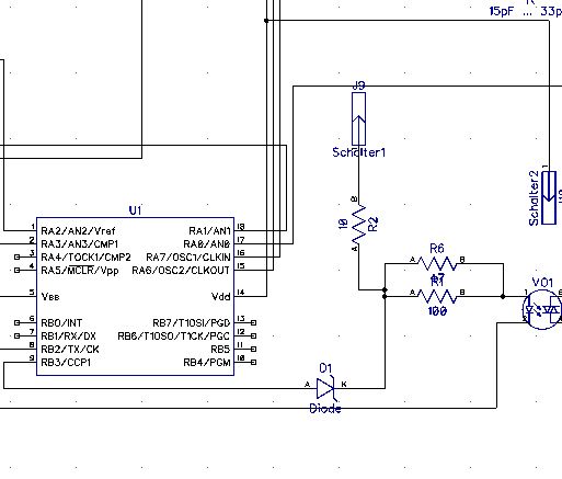

von Felix S. (fest)
Vorweg: Das ist keine Zener-Diode, sondern eine normale.
Schalter1 & Schalter2 bilden beide Eingänge vom Schalter. Ist er
eingeschaltet, liegt an Schalter1 Vdd=5V an.
Sinn ist: Entweder der Triac, der folgt wird durch den Schalter
eingeschaltet oder, wenn der Schalter aus ist durch den Mikrocontroller
reguliert. Wenn die Diode nicht da ist, würden 5V direkt an RB3
anliegen.
von Dietmar (Gast)
Ja, lass sie drin.
Angenommen, du machst sie raus und hast den Schalter an (vorausgesetzt
dein MCU arbeitet auch mit 5V) und dein Port ist auf high, dann isses
kein Problem. Wenn du ihn aber auf low schaltest, dann schließt du die
5V kurz.
So passt das schon von der Idee her.
von Karl H. (kbuchegg)
> anliegen.
Exakt. Und jetzt stell dir einfach mal vor, der Ausgangstreiber des µC
versucht den Ausgang RB3 krampfhaft gegen 0 zu ziehen. Wer wird wohl
gewinnen und wer zieht den kürzeren?
Auf R2 kannst du dich dabei nicht verlassen. Mit 10 Ohm begrenzt der so
gut wie keinen Strom.
von MaWin (Gast)
Kommt drauf an, wo Schalter1 angeschlossen ist und ob die Kathode des
Otokopplers nach Masse geht.
Geht der Schjalter nach VDD des uC, dann braucht man die Diode nicht,
geht er an eine Spannung die höher sein kann (z.B. uC abgeschaltet,
Spannung für Schalter aber da) dann braucht man die Diode.
Es ist stark davon auszugehen, daß Schalter1 nicht nach Masse schaltet.
Aber vielleicht liegt die Kathode des Optokopplers nicht an Masse.
Die Widerstände sind - nun, etwas 'merkwürdig'. 47 nd 100 sind 33 Ohm,
und die 10 machen den Kohl auch nicht fett. Die Schaltung ist also eher
schlecht konstriert, was für die Diode auch gelten kann.

von Felix S. (fest)
Wir kennen die Parallelschaltung und wissen daher, daß die Schaltung von
jemandem mit viel Sachverstand konstruiert wurde.
Nicht wirklich.
Wir wissen, dass dieser Widerstand einfach nur ein Vorwiderstand für
eine LED in einem Optokoppler ist.
Jemand mit viel Sachverstand weiß, dass es der LED piepschnurzegel ist,
ob sie jetzt mit 110 oder mit 115mA (Hausnummer) oder mit
105mA(ebenfalls Hausnummer) angesteuert wird. Ohne Messgerät ist der
Unterschied in der Helligkeit nicht feststellbar.
d.h. jemand mit viel Sachverstand hätte ganz einfach den nächsten
Normwert genommen, der in der Nähe der 33Ohm liegt und auf die
Parallelschaltung gepfiffen.
Und ob die LED im Optokoppler tatsächlich 110mA aushält. Mit Verlaub.
Ich wage es zu bezweifeln. Kann aber auch falsch liegen, weil ich kein
Datenblatt dazu sehen kann. Aber 110mA sind an dieser Stelle schon
verdammt viel.
Wie war das nochmal? Welchen Strom darf man maximal aus einem µC Pin
ziehen? Denn der muss die LED ja letztendes treiben, wenn es der
Schalter nicht tut. Oder ist U1 gar kein µC?
Edit: Stromwerte korrigiert. 110mA für eine LED waren so absurd hoch,
dass ich auf dem Taschenrechner automatisch 11 (0.011) anstelle von 110
(0.110) gelesen habe.

Nun, die LED im Optokoppler ist auf den PT im Optokoppler abgestimmt und
die Betriebswerte stehen im Datenblatt. Und wer ein lange
funktionierendes Gerät bauen will hält sich an das Datenblatt.

Das mag schon sein.
Aber ausser dir weiß kein Mensch was das für ein Optokoppler ist.
Und im Datenblatt ist tatsächlich eine Parallelschaltung auf 33Ohm
angegeben?
Oder hast du wieder mal (wie so viele vor dir) in die Spalte "Maximale
Werte" gelinst und mit diesen Werten gerechnet?
Und dann bleibt ja auch noch die Fragestellung: Kann der µC überhaupt
den Strom liefern?
Und trotzdem reicht ein Widerstand aus. zur Not aus der E96-reihe.
> Und wer ein lange
BTW: Mit einem Vorwiderstand von 33 Ohm bei 5V wäre mir der Strom durch
die OK-LED schon beim bloßen Hinsehen bedeutend zu hoch...
Man sollte nicht die Werte auf der ersten Seite (Absolute Maximum
Ratings) fürs Design verwenden.

von Felix S. (fest)
Du hast recht, es sind richtig R_ges=330 und R2=47.
> Du hast recht..
Wer hatte eigentlich mit dem erhobenen Zeigefinger das hier geschrieben:
>>> Und wer ein lange funktionierendes Gerät bauen will
Fazit:
Es reicht nicht aus, das Datenblatt zu lesen. Man muß es auch
verstehen... ;-)
von MaWin (Gast)
Daß man einen Dimmer mit einem Schalter zum
Dauerleuchten bringen kann, und wenn man keinen
230V~ Schalter nimmt auch auf Ansteuerseite, ist
nicht abwegig.
Wenn man einen MOC3021 mit 15mA hätte, dann würde
bei 5V irgendwas um 220 Ohm als Vorwiderstand in der
Schaltung stecken, und wenn man das Dimmerprogramm
des uC nicht verändern will, welches vermutlich
zwischen HI und LO umschaltet und nicht zwischen
HI und High-Z, dann ist ein Umbau mit Diode schon
sinnvoll
         VDD
       Schalter
         22R
uC --|>|--+--220R--+--| OptoTRIAC
          +--2k2---+
und sogar eine Schottky-Diode mag sinnvoll sein
weil man sich vielleicht erst gedacht hatte daß
man den minimalen Spannungsverlst haben will um
den Vorwiderstand nicht ändern zu müssen.
Wenn man dann aber doch zumindest denselben Strom
erreichen will und den Vorwiderstand auf 200 Ohm
reduzieren will (was man durch Parellelschaltung
von 2k2 erreichen kann falls man den Widerstand
nicht auslöten will sondern nur einen dranlöten
kann). Dann sind sogar weitere 22R in der
Schalterleitung denkbar. Klar kommt es nicht
so genau drauf an, aber wenn man "perfekt" sein
will (weil man nicht weiss, was man damit alles
verändert) kann man auf solche Gedanken kommen.
Nur geht das mit den angegebenen Widerstandswerten
47, 100 und 10 so gar nicht auf. Und
         VDD
       Schalter
uC --|>|--+--200R--| OptoTRIAC
würde es auf alle Fälle tun.
Daß jedoch die dauernde Versorgung der LED bei
geschlossenem Schalter auch zu einer dauernden
Belastung der Stromversorgung führt, während
beim Dimmen per uC vielleicht nur kurze Impulse
geliefert wurden, kann zu einer Überlastung des
Netzteils führen, welches vielleicht nur ein
Kondensatornetzteil ist (wobei man sich dann
die Frage stellen müsste, wotz der Optokoppler
dienen soll) oder ein 78L05 der schon am Limit
läuft sein könnte.
