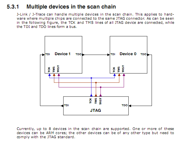

von Bernd (Gast)
noch eine kleine zusätzliche Frage zu dem SMT32F103xV Prozessor:
unterstützt dieser auch JTAG Chaining? Anhand welchen Merkmalen lässt
sich das aus einem Datenblatt herausfinden?
von Markus M. (Firma: EleLa - www.elela.de) (mmvisual)
Der Segger J-Link kann das. Anbei ein Auszug aus deren Doku.
Ich selbst habe das nie probiert. Einfach mal bei Segger anrufen ob das
auch mit dem STM32 geht.
Wenn Platzprobleme herrschen, dann empfehle ich diese JTAG
Steckerbelegung:
http://www.mikrocontroller.net/articles/JTAG#Der_10-polige_JTAG_Stecker_von_mmvisual
von Bernd (Gast)
zum Programmieren verwende ich das Ulink2, welches das JTAG Chaining auf
jeden Fall unterstützt. Aber der Prozessor muss es soweit ich weiß auch
unterstützen. Bzw. nicht jeder Prozessor unterstützt JTAG Chaining.
Oder Du nimmst SWD (Single Wire Debug) dann reichen 5 Drähte.
Mit SWD und meinem JLink hatte ich schon Probleme, liegt wohl daran,
dass mein JLink nicht das aktuellste Modell ist.
Ansonsten mal beim Ulink2 Hersteller nachfragen, der kann sicher
Auskunft geben.
von Bernd (Gast)
> Auskunft geben
aber der IC selbst unterstützt das JTAG Chaining?
Wegen
Frage doch im STM32 Forum, dort antworten direkt auch die Experten von
ST. (In der Doku habe ich auf der schnelle nichts gefunden, deren
Antwort würde mich auch interessieren.)
