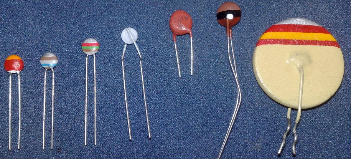

hab hier einen Haufen Elektrokrams von einer Betriebsauflösung geschenkt
bekommen.
Schön und gut. Das meiste ist schon etwas älter, aber noch
identifizierbar.
Nur bei den dargestellten Bauteilen bin ich mit meinem Latein am Ende.
Jemand 'ne Idee für was die gut sind?
Oder wie man's raus kriegt?

Im Ernst, scheinen C's zu sein. Hast du einen Multimeter der die
Kapazität messen kann? Kannst einfach überprüfen.

ich würde bei den bunt beringten Dingern auf NTC's tippen. Wenn ich
richtig liege, sollten sich mit nem Ohmmeter im kOhm/MOhm-Bereich
Durchgänge messen lassen, die noch dazu temperaturabhängig sind (mal mit
Fingern erwärmen).

Kondensatoren sind es auf jeden Fall nicht. Selbst der ganz große hat
nur eine Kapazität von ein paar pF.
Widerstand im Bereich von kOhm...
von Peter S. (Gast)
Bunte Mischung, aus NTC PTC Varistoren und Kondensatoren.

Jedes Bauteil hat 2 Pins.
Die NTC/PTC identifizierst du mit:
Ohmmeter rann, kleinsten Messbereich suchen, indem sich ein Zahlenwert
ergibt.
Dann mit den Fingern ran und ev. ein bischen rubbeln. Verändert sich der
Ohmwert eindeutig und kräftig (also nicht nur ein paar Zehntelohm) dann
ist es ein PTC/NTC. Die Richtung in der sich der Wert verändert sagt dir
ob PTC oder NTC.
Als Widerstand haben PTC/NTC auch keine Polung.
Seid doch nicht so hilflos!
Was macht ein PTC/NTC? Was kann ich daher messen und wie?

Der Braune mit Beschriftung hat einen Widerstand von 100Ohm. Daher gehe
ich davon aus, dass das Teil ein PTC, NTC oder VDR ist.
von Quizmaster (Gast)
Mir ist auch klar, wie ich rauskriege, ob NTC oder PTC. Bei Varistoren
bin ich mir schon wider unsicher.
Da ich aber keine Lust habe hier einen Messsaufbau mit Thermometer,
Heizung, Datenlogger,... aufzubauen, suche ich eher eine Dokumentation
oder Hinweise, was die verschiedenen Farben eigentlich genau bedeuten.
Dann kennt man auch neben dem Bauteil-Typ, auch den den TC, den
Maximalstrom etc.
Ist ja wahrscheinlich eine Wertcodierung wie bei bedrahteten
Widerständen. & vielleicht hat ja jemand noch in der Ausbildung etwas
von so Teilen mitgekriegt....

Also der große ist ein NTC im MOhm Bereich. Widerstandswert reagiert
aber auch sehr empfindlich auf Druck. Aber als Drucksensor wäre das eher
eine ungünstige Bauform...
Alle Bauteile sind PTCs (genauer 4&5) oder NTCs... Wäre dennoch für
genauere Infos dankbar.

> http://www.elektron-bbs.de/elektronik/farbcode/r.htm
Danke das habe ich gesucht. Sei mein persönlicher Held!

Die Widerstände könne von der Bauform her NTC,PTC oder VDR sein.
Davon ist nur NTC mit einem Vielfachmessgerät eindeutig messbar. Der
Widerstandwert ist je nach Anwendung einige  Ohm
(Einschaltstrombegrenzer) bis einige hundert kOhm (Temperaturmessung,
Kompensation). Bei Raumtemperatur
kann man die Temperaturabhäbngigkeit durch Anfassen des Widerstandes gut
erkennen, denn  die Abnahme von R ist zwischen 3% und 6% je Grad.
Eine matte, für hohe Temperatur geeignete Lackierung lässt  auf PTC
schließen. Bei Raumtemperatur ist ihr Temperaturkoeffizient oft negativ,
erst bei der Curietemperatur wird er positiv mit bis zu 50% je Grad. Der
Curiepunkt und das Aufwärmverhalten spielt für die Anwendung eine
wesentliche Rolle, daher hat Aufbewahren keinen Sinn, wenn man die
konkrete Anwendung nicht kennt. (z.B. Thermosicherung, Entmagnetisierung
oder Füllstandssensor).
VDR's haben bei der kleinen Messspannung des Vielfachinstruments sehr
hohen Widerstand. Sie werden meist als symmetrischer Spannungsbegrenzer
bei Wechselspannung eingesetzt. Auch da hat das Aufbewahren nur dann
Sinn wenn man die konkrete Verwendung kennt.

Dem Aussehen nach - bis auf den rotbraunen vielleicht - sind das
typische NTCs. Der Hinweis von Peter R. auf die Curietemperatur bei PTCs
