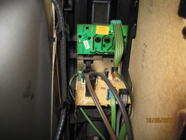

Ist das nicht der Preh-Netzschalter mit Wischerkontakt, ist jedenfalls beliebter Fehler!

Hallo, ich hatte eine ähnlichen Fehler, aber beim einschalten volle Lautstärke. Der Wechsel des Netzschalters ( PREH ) brachte Abhilfe, den gibt es bei Ebay für ca. 8 Euro. Platine gut zu demontieren, siehe Bild. Lötstellen kontrollieren ist keine schlechte Idee nach der Zeit. MfG Murkel
