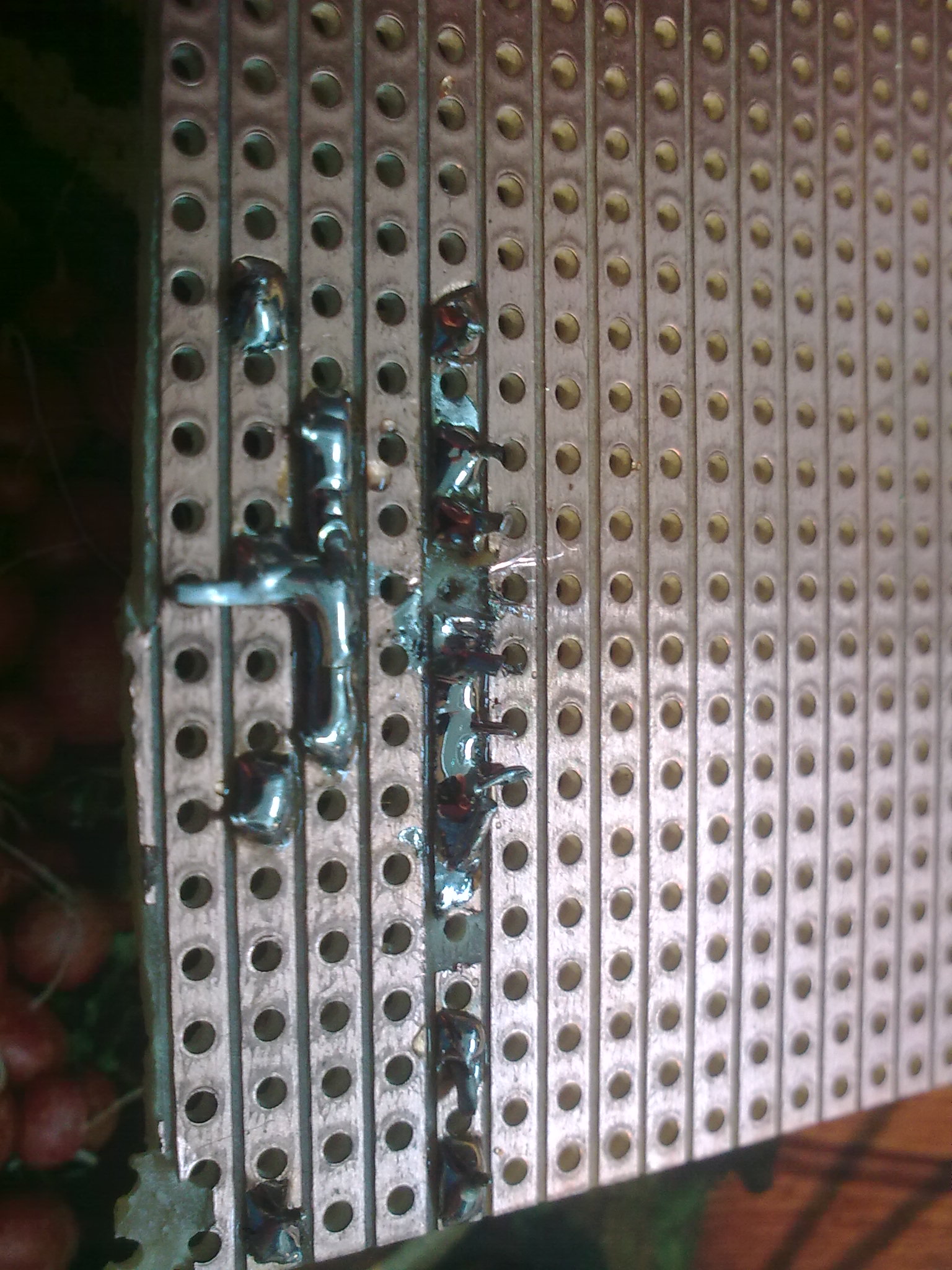

ich wollte mir mit einem alten Netzteil und der Schaltung im Tutorial
eine 5V Quelle basteln, nur leider kommen keine 5V raus, sondern die
angelegte Spannung (ca. 8.5V).
Kann mir jemand sagen, was ich falsch gemacht habe?
Danke!

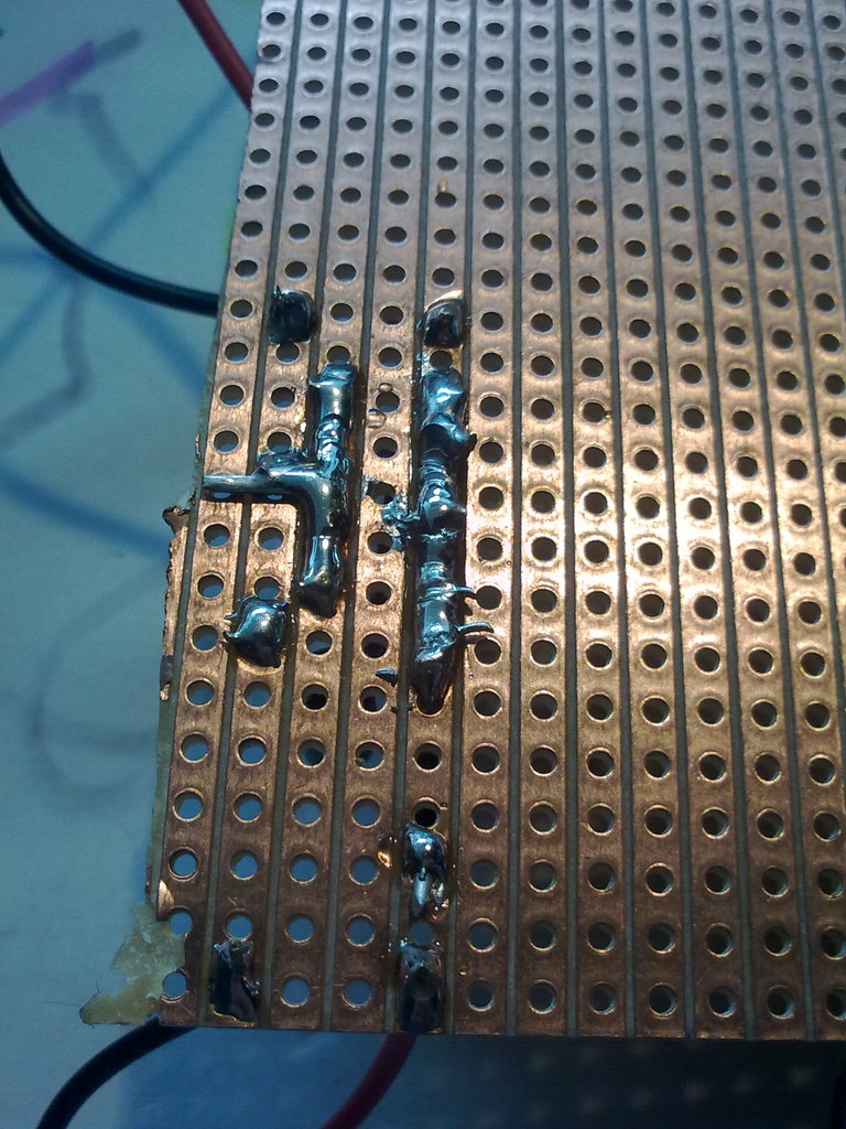

Sind Pin1 und Pin3 miteinander verbunden, oder schaut das auf deinem
Rückseitenfoto nur so aus?

Wenn ich das richtig sehe, dann hast du doch den Eingang des Reglers mit
dem Ausgang verbunden. Auf der + Schiene deiner Platine sehe ich keine
einzige Unterbrechung!

Ich würde behaupten du hast Pin1 und 3 überbrückt, mach auf dem Streifen
da eine Unterbrechung zwischen und deine Spannungsversorgung sollte
klappen

Na, Ein- und Ausgang des Reglers. Wenn du die Verbindest, ist der
Arbeitslos.
Die Diode hast du auch überbrückt, die hat im Moment also auch keinen
Sinn.

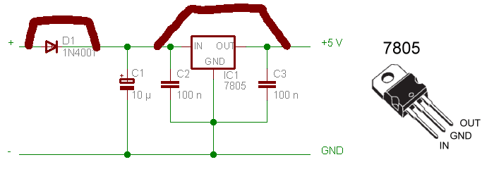

Ich hab dir mal ein Bild von dem Angehängt, was du gebaut hast.
die dicken roten Verbindungen müssen weg, d.H. auf der Platinenrückseite
z.B. mit einem Bastelmesser durchtrennen.

Ich sehe auch gerade du hast die Kerkos nicht mit Minus(Masse) verbuden
:D

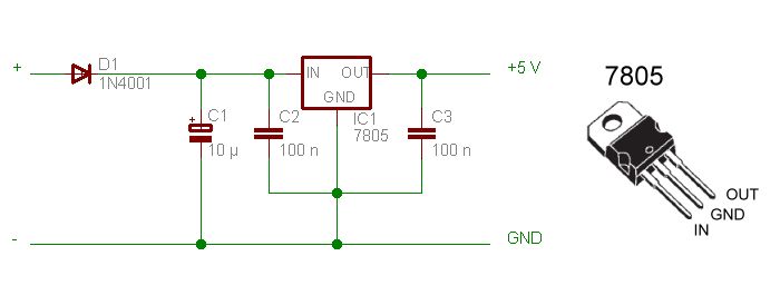

von Karl H. (kbuchegg)
Du musst schon deine SChaltung so aufbauen, wie sie im Schaltbild
angegeben ist.
Nur das was im Schaltbild als grüne Leitung dargestellt ist, darf auf
deiner Platine elektrisch miteinander verbunden werden. Bauteile
unterbrechen automatisch eine Leitung im Schaltbild. Auf der Platine
musst du dafür sorgen, dass die Kupferbahn zwischen den Bauteilpins
unterbrochen wird.

von Max P. (eizo)
Ich würde dir Lochrasterplatinen empfehlen. Auf deinen Streifenplatinen
sind ja bereits streifenweise Verbindungen, deshalb ist es auch unnötig
so viel Lötzinn aufzubringen. IN und OUT des 7805 sind kurzgeschlossen.
von Bastian F. (bastian_f)
Stimmt facepalm... Funktioniert jetzt :)
Vielen Dank euch allen!
Mach nochmal ein Bild.
Ob die Kerkos, bzw. Pin 2 vom IC auch wirklich mit Masse verbunden sind,
kann man auf deinem Photo nicht sagen.
Und du musst 2 Unterbrechungen in der + Schiene deiner Platine haben.
Einmal zwischen den beiden Pins der Diode und einmal zwischen den beiden
Pins des 7805.
Und mach das exzessive Lötzinn runter. Sieht ja grauenhaft aus :-)

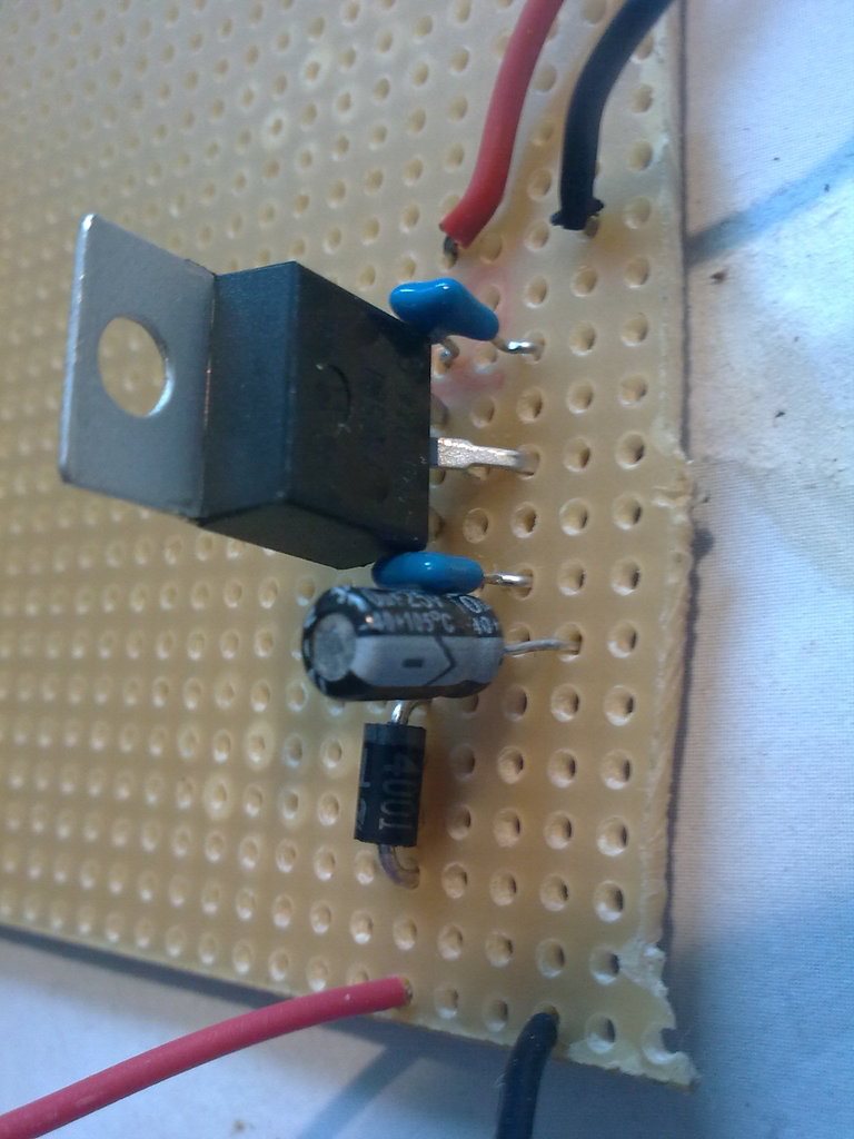

Sieht man das so besser?
"Eigentlich" sollten die auf Masse liegen...
Könnte stimmen.
Deine Lötpunkte bei den Kabeln sehen schon nicht so schlecht aus. Sieh
zu, dass du das bei den Bauteilen in Zukunft auch so hinkriegst und dass
du die Anschlussdräht nicht so krass abwinkeln musst.
Ich denke mal, dir ist so wie den meisten bei ihrem Erstlingswerk
ergangen: Das Bauteil, welches am meisten hermacht wird als erstes
eingelötet.
Mist, warum fällt jetzt das ganze Kleinzeugs immer wieder raus wenn ich
die Platine umdrehe?
Beim Aufbauen fängt man mit den kleinen Bauteilen an, damit sie nach dem
Umdrehen der Platine nicht herausfallen können.
So ungefähr ;)
Habe alles reingesteckt, fröhlich umgebogen, dass es schön halt und dann
ran mit dem Kolben.
