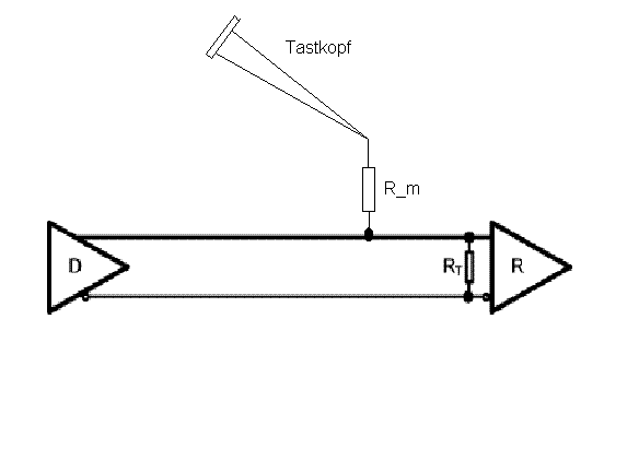

Meinst du, den Signal über einen Widerstand seriell zum Oszi-Tastkopf
(wie R_m in der angehängter Skizze) messen. Wobei der R_m viel größer
als die Signalleitungsimpedanz sein soll. Habe ich es richtig
verstanden?
von Micha H. (mlh) Benutzerseite
noips schrieb:
> Micha H. schrieb:
>> aber wie bei jedem
>> HF-Problem dieser Art würde ich zunächst versuchen das Signal hochohmig
>> abzunehmen. Das heißt an die Signalleitung einen SMD-Widerstand mit >>
>> Leitungsimpedanz.
> verstanden?
Ja. Allerdings wirst Du einen Spannungsteiler daraus machen müssen,
damit die Tastkopfkapazität nicht so sehr ins Gewicht fällt. Eine
geringere Bandbreite wirst Du natürlich wegen dem entstehenden Tiefpass
trotzdem haben, mußt halt mal sehen ob es noch reicht um schnelle
Signale beurteilen zu können.

von Jakob L. (jakob)
Micha H. schrieb:
> Leitung - SMD-R --- Tastkopf - Oszi
>                  R
>                 GND
> So klar?
> Damit "sieht" die Eingangskapazität des Tastkopfes nicht den SMD-R
> alleine, sondern die Parallelschaltung von SMD-R und R. Das schiebt die
> Grenzfrequenz des so entstehenden Tiefpasses nach oben.
Ich würde die Schaltung nicht an einen Tastkopf sondern direkt an ein
50-Ohm HF-Kabel mit BNC-Stecker anschließen. R und SMD-R sollten so
dimensioniert sein, dass die Parallelschaltung so etwa einen Widerstand
von ca. 50 Ohm hat. Das Oszi muss natürlich auch auf 50-Ohm Eingang
eingestellt werden. Dadurch hat man an beiden Seiten der Leitung eine
korrekte Leitungsanpassung, so dass es keine Probleme mit Reflektionen
gibt.
Die Idee ist nicht neu und man kann sich auf diese Weise einfach
Tastköpfe bauen, die bis ca. 1 Ghz gute Ergebnisse bringen und im
Gegensatz zu einem normalen Tastkopf die Schaltung kaum kapazitiv
belasten. Durch den Spannungsteiler verliert man natürlich an
Signalstärke, was durch eine höhere Verstärkung im Oszi ausgeglichen
werden muss (und potentiell die nutzbare Bandbreite reduziert). Manchmal
wird auf R verzichtet, so dass man nur auf einer Seite (dem Oszilloskop)
Leitungsanpassung hat und Signale, die vom Oszi reflektiert werden, am
anderen Ende der Leitung zurückreflektiert werden und das Signal
verfälschen können.

Bei den Vorschlägen von Jakob und Anja habe ich folgende Bedenken:
LVDS-Treiber sind ja für einen Strom von 3,5 mA ausgelegt, so dass am
100 Ohm Abschlusswiderstand eine Differenz von 350 mV entsteht. Mit dem
vorgeschlagenen Aufbau belaste ich aber das Signal zusätzlich mit ca. 1
kOhm nach Masse. Da zweigt sich ein nicht geringer Anteil an Strom ab.

von noips (Gast)
Was meint ihr zu dem Ansatz mit Differenzverstärker in meinem vorigen
Post?
von Anja (Gast)
folgende Lösungsansätze:
- statt 40:1 einen 100:1 Tastkopf bauen (falls das Oszi das noch
hergibt)
  wobei die Widerstände dann wahrscheinlich eher kapazitiv wirksam sind.
- statt Anschluß direkt an Masse den Masseanschluß durch einen
niederinduktiven Multilayer Kondensator ersetzten und die Oszi-Masse mit
dem mittleren Pegel des LVDS-Signals (1,2V) vorspannen.
> Post?
never.
Du hast sofort ca 3-5pF Eingangskapazität am OP.
3pF bei 260pS risetime ergibt ca 43 Ohm Impedanz.
Der 40:1 Tastkopf hat unter 0,25pF bei richtigem Aufbau mit SMD oder
Kohlemassewiderständen.
National schreibt unter 0.5pF Tastkopfkapazität für Messungen an LVDS
vor.
Gruß Anja
von HildeK (Gast)
noips schrieb:
> Das löst das Problem wohl nicht. Das Problem besteht ja nicht darin, die
> Differenz darzustellen, sondern die Signale mit sehr steilen Flanken so
> zu messen, dass keine Reflektionen entstehen, die das Signal verändern.
> Wenn ich mit zwei Kanälen messe, dann entstehen ja Reflektionen an
> beiden Kanälen, genau so wie wenn ich nur mit einem messe.
Reflektionen entstehen durch lange Leitungen, deshalb sollen ja die
Meßadapter Tastköpfe sein - mit möglichst kurzen Spitzen und dem
Tastteiler weit vorne. Auch aktive differentielle Tastköpfe sind da
nicht kürzer. All die Vorschläge mit Widerstandsteilern sind nur
sinnvoll, wenn diese Widerstände so nah wie möglich am Messobjekt sind.
