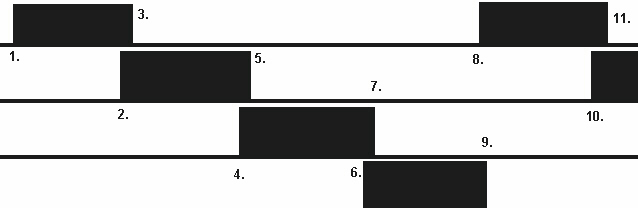

ich stehe vor folgendem Problem das ich 4 Verbraucher schalten will und
das ganze mit einem 16 Bit Timer machten will um eine große Genauigkeit
zu haben. Weiß aber nicht so richtig wie ich das machen soll. Ich habe
mir überlegt immer den nächsten Zeitpunkt ans Output Match zu übergeben
und müsste aber irgendwie der Interrupt-Routine übergeben was an der
Reihe ist.
Kann mir jemand sagen ob meine Überlegung Erfolg verspricht oder gibt
es da einen einfacheren Weg wie man das machen sollte.

und wie lang sind die "schwarzen"? µs, ms, s, min?
von Thomas O. (Gast)
Überschrift pass tnicht mehr so zum geänderten text da ich erst
überlegt hat 2 Timer einzusetzten was aber einen anderen AVR nötig
gemacht hätte.
Also im extrmsten Fall sind die schwarzen Balken 6 mSek lang.
von Paul (Gast)
6ms maximale oder minimale Länge? "Extremfall" kann beides
bedeuten...
minimale Länge, es kann aber passieren das sich die Überschneidung
verringert wenn der erste Impuls kürzer wird oder der 2te später
erfolgen soll und da denke ich wird dann die Probleme geben oder ist es
wirklich damit getan einfach eien neune Wert ins Compare Mtch Register
zugeben und beim nächsten Takt wird schon drauf reagiert. Deshalb
meinte ich evtl. 2 Timer dann hätte man ja genug abstand wenn z.b.
Timer 1 Nur Impuls 1 und 3 steuert und Timer 2 nur Impuls 2 und 4.

Es sid 4 Aktoren die abwechselnd angesteuert werden die Zeiten betragen
zw. 140mSek bis 6mSek bzw. auch kürzer gemacht werden könne wenn ich
größere Aktoren nehme.
von crazy horse (Gast)
ms sind Welten Welten für einen MC.
Mach es entweder so, wie Hannes es gesagt hat (der Timer erzeugt einen
Grundtakt in der geforderten Auflösung), der Rest ist Software.
Eine Alternative wäre die Nutzung des OC-Interrupts, bei der du in der
OC-ISR folgendes machst:
-einen Zähler erhöhen
-aufgrund dieses Zählers verzweigen, was zu tun ist
-OC mit der Zeit bis zum nächten Ereignis laden.
state++
switch (state){
case 1: PIN1=1;OCR1A+=xxx;break;
case 2: PIN2=1;OCR1A+=xxx; break;
case 3: PIN2=0;OCR1A+=xxx;break;
in der letzten Anweisung setzt du "state" wieder auf 0, dann geht der
Kram von vorne los. Die passenden OCR-Werte musst du dir ausrechnen,
hängen vom Vorteiler und Takt ab.

Auch die Überschneidung ist kein Problem:
Pin1 setzen, OCR +4,9ms
Pin2 setzen, OCR +0,1ms
Pin1 aus, OCR +5ms
Damit wird der Pin mit 5ms angesteuert, 0,1ms Überlappung.
