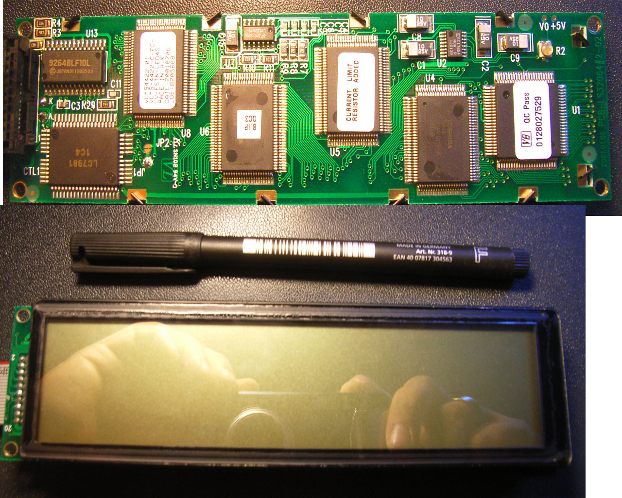

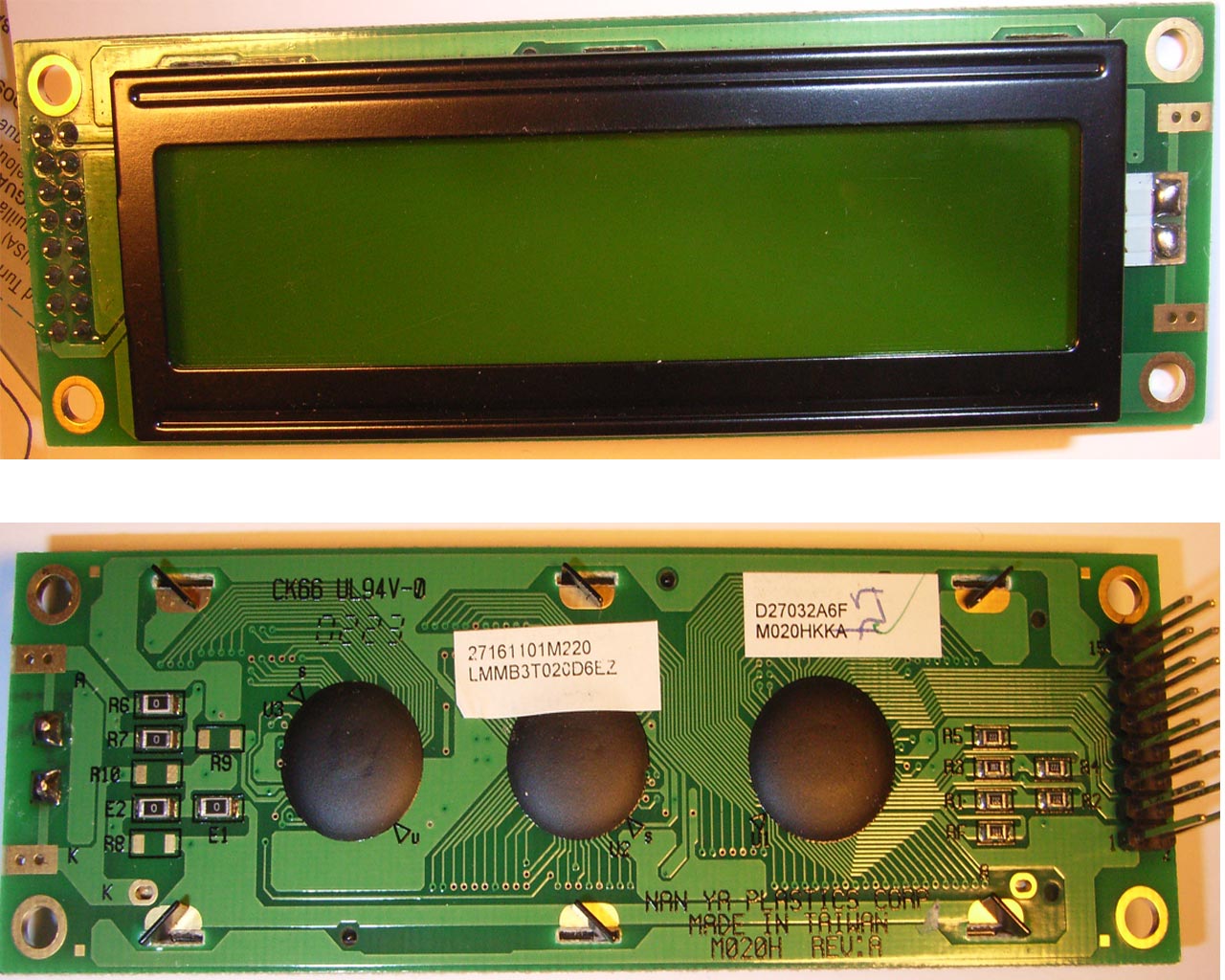

Hallo @ all
habe diese zwei display´s gefunden.
beide mit 20 pin anschluss
- das kleine zweizeilig
- das große grafisch ???
beide beleuchtet
Kennt jemand diese ??? ich habe schon viel gegoogelt aber infos habe ich
nicht gefunden. Ich möchte diese wie meine anderen an einen ATmega8
klemmen aber ohne belegung ... und risiko die dinger kaputt zu machen
möchte ich nicht. Das große display sieht auch sehr teuer aus.
grüße
Sebastian Stuttgart

Schau Dir 'mal die Bezeichnungen der ICs an. Vor allem die Suche nach
LC7981 sollte Dich ein Stückchen weiter bringen. Und der Apostroph ist
auf der #-Taste, aber auch LCD's wäre falsch ;) Das muss ich leider,
meines Namens wegen, dazu schreiben.

von O. D. (odbs)
UL94V ist eine "flammability classification" und bringt bestimmt eine
Menge Google-Treffer, aber kaum nützliche Infos zum Display. Das ist so
ähnlich, als würdest du nach einem Steckernetzteil Typ "CE" und "VDE"
suchen.
Mach mal die Etiketten von dem Chip ab, zu dem die Steckerleiste
durchverbunden ist. Das ist der Controller. Über dessen Bezeichnung
bekommst du raus, wie das Display anzusteuern ist.
Vermutlich sind beide Displays "HD44780-kompatibel".
von Phil J. (sunflower_seed)
Google...
linkes Display: LC7981 ist der Display Controller. Wenn du nach dem
Controller suchst, findest du Datenblatt Belegung und Libaries.
Rechts sieht verdammt nach HD44780-kompatibel aus.
Die Dinger waren früher häufig in japanischen Elektrotransportviechern
verbaut.
von Sebastian A. (xxlxx)
Huch ... das geht aber schnell hier mit den antworten.
Da hat das Fotos machen  bearbeiten  einstellen länger gedauert.
ich habe schon einmal mit LCD gebaut.
Gibt es da eine regel das die 20 pin´s der Anschlüsse immer gleich
belegt sind ? ich habe mal gehört das trift zu 90% zu. Ist diese anahme
richtig?
dann lege ich einfach mal 5V auf die standart pins. Gute idee?

von O. D. (odbs)
Für das rechte Display:
Die meisten haben die Standard-Belegung, ja. Aber warum das Restrisiko
eingehen, wenn das Nachmessen so einfach ist?
Kontrolliere mal, ob Pin 15 und 16 zur Hintergrundbeleuchtung gehen (die
zwei Pins auf dem weißen "Ding" auf der Vorderseite). Dann noch den
GND-Pin anhand der Masseflächen auf der Platine kontrollieren. Dann
kannst du nicht mehr viel kaputt machen.
Zum Testen brauchst du erstmal nur stabilisierte 5 Volt.
Betriebsspannung anlegen und Kontrast-Pin auf Masse legen.
Es sollte eine - bzw. bei vierzeiligen Displays zwei - komplett schwarze
Zeile(n) sichtbar werden.
Für das linke Display:
Bei den Graphik-LCDs sieht das anders aus. Es sind viele verschiedene
Controller mit unterschiedlichen Fähigkeiten im Einsatz. Von einer
"Standard-Belegung" kann man da nicht sprechen. Du musst dir das
Datenblatt vom Controller besorgen und die Leiterbahnen zu der
Anschlußleiste nachverfolgen. Das sollte doch kein Problem sein?
von Norbert L. (norbert_l64) Benutzerseite
1."UL94V-0" ist eine nichtbrennbarkeits-Klasse von Underwriters Lab (UL)
2. LMMB3... ist eine Typbezeichnung von evtl. Noritake Displays.
