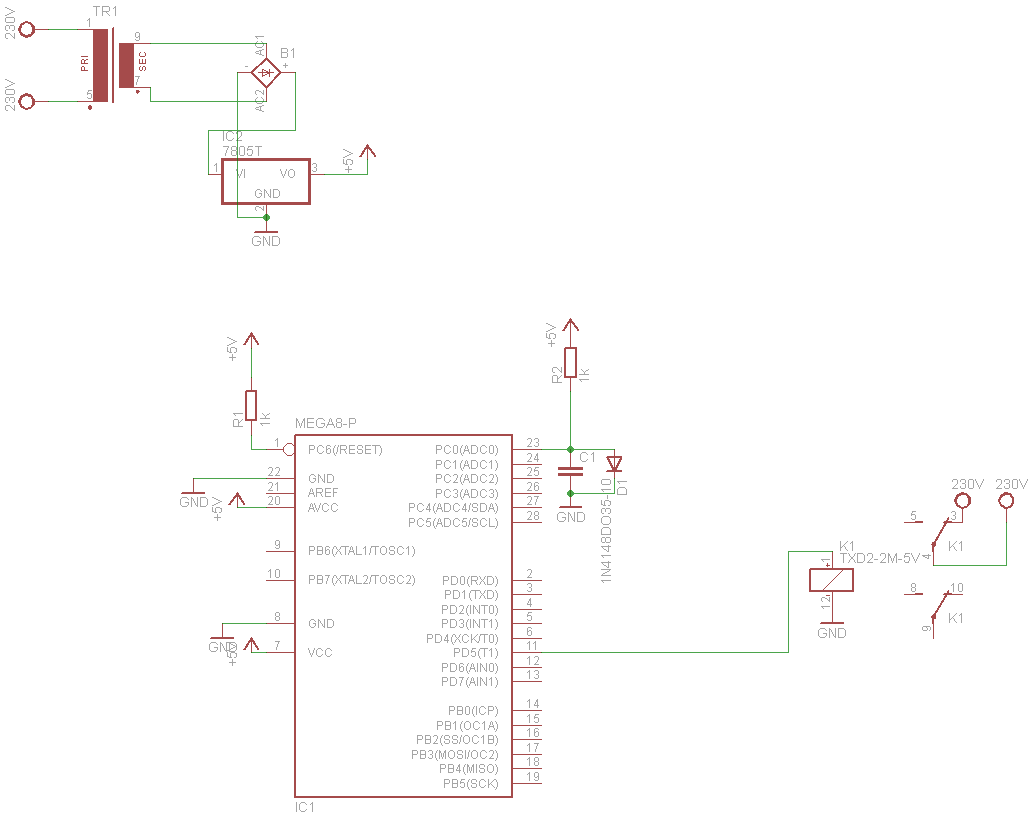

Guten Abend, ich stehe gerade vor dem Problem, dass meine oben genannte Kombination zu wenig Spannung liefert. Es handelt sich dabei um einen 220V/9V 1VA Trafo. Dahinter sitzt ein Gleichrichter, um eine Gleichspannung für den 7805 zu erhalten. Dieser jedoch liefert nur 4,04V statt den benötigten 5V. Ich habe mal den Spannungsverlauf gemessen. Der Trafo bekommt die ~230V Netzpannung und liefert ~14,4V. Hinter dem Gleichrichter habe ich genau 12V, logischerweise Gleichspannung. Jedoch liefert der 7805 nur die oben bereits erwähnten 4,04V. Bei der Messung lag keine weitere Schaltung am Regler an. Was übersehe ich hier? Vielen Dank schon mal vorab Marcel P.

Im Datenblatt ist dazu nichts ersichtliches zu Entnehmen. Aber selbst wenn, habe ich die Überprüfung überhaupt erst gemacht, weil ich feststellte, dass das Relais, was per Atmega angesteuert wird schwingt (Ständig wieder schließt, obwohl es offen bleiben soll). WEnn ich meine Schaltung mit externen stabilen 5V betreibe schaltet das Relais sauber. Bei diesem Versuch hab ich auch den Strom von max 50mA gemessen als das Relais beschaltet war. Ich hoffe diese Infos helfen weiter. Marcel P.
Ich vermisse bei deiner Beschreibung den Siebelko! Wenn man 14,4V Wechselspannung hat kann nach dem Gleichrichter nicht 12V sein. Es müssten 1,41* 14,4 - 1,4V sein. Sieht für mich so aus als würde der Siebelko fehlen. Dadurch bricht die Ausgangssapnnung hinter dem Spannungsregler immer wieder kurz ein und das arithmetrische Mittel liegt dann irgendwo zwischen 4 und 5V. Also Schaltplan bitte.
In der Tat, kein Elko... nachm Gleichrichter kommt ein Elko, und nach dem Spannungsregler gleich nochmals Einer.
Ganz einfach, es fehlen Ladeelko und Abblock Kondensatoren Gruß Knut
Okay wunderbar =D jetzt weiß ich endlich wofür man die Kondensatoren wirklich braucht :D. Danke euch vielmals. Sind die Kapazitäten grob egal? MfG Marcel P.

Nein, 100nF Vielschichtkeramikkondensator hinter dem 7805, bei 1VA
Trafo, also 110mA, reichen 330uF Elko mit 25V (wegen der hohen
Leerlaufspannung des 1VA Trafos).
Mehr ist erlaubt, ab dem 10-fachen sollte man aber neu nachdenken.

Ich bin trotz eventueller falscher Bezeichnung nun über die Formel C = I * dt/dU gestolpert. Das wird wohl für die Zukunft die richtige sein. Also nochmals danke für eure Hilfe.
...und wenn du schon dabei bist: Mach DIREKT am Controller ein 100nF zwischen Vcc und GND.
