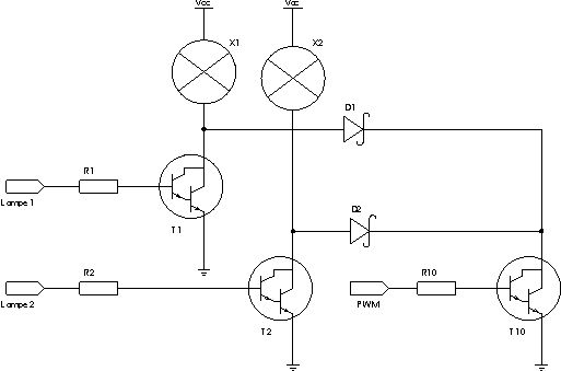

Hallo Zusammen,
Ich habe mit einem ATTiny2313 mir eine Schaltung aufgebaut, die ein paar
LED in den vordefinierten Mustern ansteuert (so eine Art Lichtcomputer
mit festen Programmen).
Das klappt auch und funktioniert wie gewünscht.
Jetzt möchte ich aber statt der LED 12V/20W Glühlampen aus dem KFZ
Bereich ansteuern.
Meine bisherigen Versuche mit einem BD337 funktionieren auch, jetzt
kommt das ABER:
Die Lampen sind zu träge für die Steuerung, läuft das Programm mit
(gerade noch) akzeptabeler Geschwindigkeit leuchten die Lampen nicht.
Hat jemand eine Idee, wie ich das lösen kann?

Kannst Du mal kurz skizzieren, wie Du die Glühbirne mit dem BD337
ansteuerst?
von MaWin (Gast)
Zum Schalttransistor einen Widerstand parallelschalten,
der gerade so viel Strom durchlässt, daß der Glühfaden
schon dunkelrot glimmt.

von bitte löschen (Gast)
Du könntest alternativ einen PWM-Ausgang (PB2-PB4, PD5) verwenden, den
Du so betreibst, dass die Birne vorglüht, wenn sie aus sein soll, und
vollen Wert liefert, wenn die Birne an sein soll. Dann kannst Du auch
ein Power-Save-Feature einbauen, wenn die Birne mal nicht flackern soll
und Du musst Dir nicht extra einen Leistungswiderstand besorgen.
Edit: Ich sehe gerade, dass es sich um "ein paar" LEDs handelt. Wie
viele sind es denn?
Falls Du mehr als 4 Birnen ansteuern willst, könntest Du einen PWM-Kanal
nehmen, um alle Birnen vorzuglühen.
(Ich habe die Schaltung nicht ausprobiert, aber so könnte es gehen.)

von Kay V. (kay1971)
@Phillip:
Ich benötige 5 Kanäle mit je 1 Leuchte, ich schaue mir mal deinen Ansatz
mit PWM an.

von Knut B. (Firma: TravelRec.) (travelrec) Benutzerseite
Kay V. schrieb:
> Die Leuchten sind gegeben und ich kann die nicht gegen andere
> Leuchtmittel austauschen.
Das ist ein Designproblem. Niemand, der etwas von Technik versteht,
versucht, mit derart dicken Glühwendeln eine schnelle Anzeige
hinzubekommen. Beim KFZ sind diese Dinger in den Blinkern, und diese
gehen bei 1Hz Blinkfrequenz nie ganz aus und bei manchen Karren nichtmal
ganz an. Beobachte das mal an der nächsten roten Ampel auf der
Abbiegerspur. Es wäre möglich, stattdessen 5W-Lampen zu nehmen. Diese
sind zwar nicht ganz so hell, dafür aber viel schneller und sie haben
dieselbe Fassung.

Dann habe ich keine Lösung für Dich. Das Vorglügen bringt lediglich beim
Einschalten einen Geschwindigkeitsvorteil, nicht aber beim Ausschalten,
dessen Zeit durch die glühende Materie vorgegeben ist. Somit würde sich
das bisherige Bild umkehren und Du hättest statt lauter nichtleuchtender
Lampen halt lauter mehr oder weniger hell vor sich hinglimmende. Der
Wischeffekt bleibt.

von David .. (david1)
Ich würd das mit den Relais nochmal überdenken.
Bei reichelt gibts fette transistoren bdx33c hab ich grad im Kopf der
kann glaub 10A oder warens 2? egal gibts in allen erdenklichen
Variationen.
Dann würde ich einmal den einen Pol aller Glühlampen zusammenfassen und
auf einen Transistor legen (Achtung muss dementsprechend alle Lampen
schalten können!) damit kannst du dann das vorglühen regulieren.
Und dann nochmal so große Transistoren zum schalten vom anderen Pol der
Glühbirne.
Ich arbeit gern spontan einfach mit 1k Wiederständen an der Basis,
jedenfalls aufem Testbrett, wenn ich ne Platine mach rechne ich mir das
schon aus.
Da du anscheinend nicht weißt wie man das rechnet erklär ichs mal.

aus.
Der Beispieltransistor kann 10A schalten und betrieben werden soll er
mit 5V vor dem Basiswiderstand.
Wenn du also 10A schalten möchtest muss über die Basis 1/100 des
Schaltstroms fließen, also 0,1A, das wären wenn wie in:
R=U/I einsetzen: R=5V/0,1A=50 Ohm
Hoffe man verstehts.
Kay V. schrieb:
> Ich verstehe deine Einstellung und teile diese sogar - bei Projekten,
> die mir wichtig sind.
Das freut mich. :) Wenn man die bei einer Problemlösung aufgeworfenen
Fragen im Hinterkopf behält, ist gegen ein quick n' dirty Provisorium ja
auch nichts einzuwenden, aber das mit den Relais hat sich ja erst mal
sowieso erledigt.
Das mit dem Vorglühen müsste man sich schenken können, wenn man die
Zeit, die die Lampe braucht, um hell zu werden in das Timing mit
einbezieht. Ich hatte mir eigentlich überlegt, dass man mit Soft-PWM die
Lampen einzeln PWM-mäßig ansteuern könnte, um in der Abkühlphase nach
dem Leuchten durch das Deaktivieren des Vorglühens die Verdunklung zu
beschleunigen, bin aber zu dem Schluss gekommen, dass die Temperatur,
die beim Vorglühen gehalten wird, ja auch beim Einschalten von 0 auf Vcc
nach einer gewissen (kurzen) Zeit erreicht bzw. passiert wird, und dass
es eigentlich reichen sollte, dieses Zeitfenster im Timing zu
berücksichtigen. - Ebenso beim Ausschalten: Das muss einfach um die
Zeitspanne vor der gewünschten Verdunklung geschehen, die der Glühfaden
braucht, um auf eine Temperatur abzukühlen, bei der er nicht mehr
leuchtet.
Das ganze Vorglühen müsste man sich also schenken können. Selbst wenn
das Vorglühen die Lampe schneller zum leuchten bringt, weil evtl. der
Sockel, der die Wärme des Glühfadens ableitet, im warmen Zustand weniger
Wärme ableitet, wobei ich mir nicht vorstellen kann, dass das einen
relevanten Effekt hätte, so würde die gleiche Wärme eine schnelle
Verdunklung beim Abschalten verhindern.
Vielleicht ist das Problem also rein Softwaremäßig zu lösen.
Mann mann, Relais für Lampensteuerung... Die Lampen lassen sich locker
mit dem IRF7413 ansteuern, das ist ein SO-8 Logic-Level MOSFET. Der kann
mit einem langsamen (100Hz, wegen Schaltverlusten, aber vollkommen
ausreichend) PWM auch das Vorglühen erledigen. Habe ich im KFZ schon
erfolgreich bei einer Showanwendung mit 20W-Lampen verbaut. Allerdings
ging es bei dieser Anwendung nicht um Geschwindigkeit, sondern um
simples Blinken.
Das Vorglühen mit einem Basiswiderstand und Gleichstrom zu realisieren,
ist nicht nur stark Bauelemente- und temperaturabhängig, sondern auch
unklug, wenn nicht fahrlässig. Der Transistor muss die gesamten
Linearverluste wegstecken. Was für eine Verschwendung. Dafür gibt es
PWM. Dort wird nur der Strom durch die Lampen geschickt, den diese auch
brauchen. Somit bleibt die Elektronik kalt und die Batterie Deines WoMos
voll.
Ich wiederhole nochmal, dass ich Vorglühen für sinnlos halte.
(Argumentation siehe oben.) Möglicherweise bekommt man eine steilere
Helligkeitsflanke beim Einschalten hin, wenn man mal einen Blick auf
schnelle LCD-Displays wirft, bei denen ein geringer Helligkeitswechsel
nur langsam stattfände, wenn nicht eine Schaltung einen kleinen Impuls
abgeben würde, der die Ladungsänderung schneller vornimmt.
Ähnlich könntest Du die Glühbirnen beim Einschalten mit einem Impuls
höherer Spannung, die Du mit einer Ladungspumpe generierst, versorgen,
so dass die Glühfäden schnell auf Leuchttemperatur gebracht werden. (Für
die Experimente zur Ermittlung der optimalen Energiemenge wirst Du Dir
wohl einen 10er-Pack Birnen besorgen müssen.)
