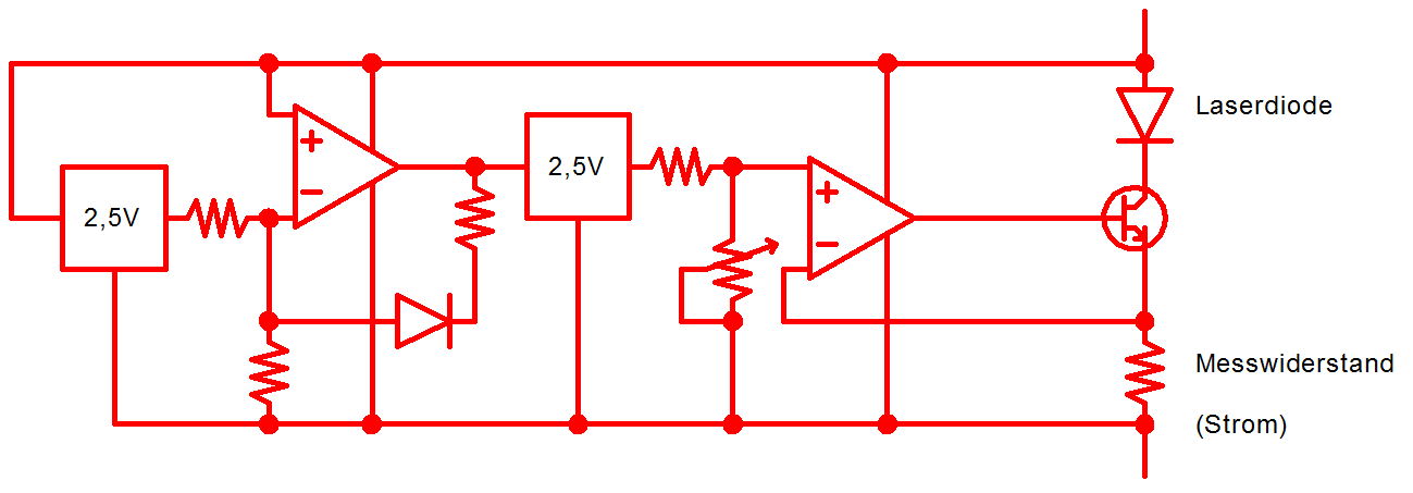

Habe mir einen Schaltplan gebastelt und weiß aber leider nicht genau wie
ich es machen soll, das ein Schwingen unterbunden wird.
Am besten währe es wenn die Leistung sich nur langsam erhöhen kann, aber
schnell verringern.
Beschreibung: Der Linke OP mit der Referenzspannungsquelle stelle einen
Unterspannungsschutz dar, der Rechte ist für die Stromreglerung
zuständig.
Frage: Was muss ich machen, wo muss ich es machen damit ein Schwingen
unterbunden wird.
Wichtig dabei: Die Platine auf die das alles rauf muss ist Rund und hat
einen Durchmesser von 23mm, also muss es klein sein.
(Spannung: <= 8V, Strom <= 1,5A), Der PNP stellt einen N-Channel MosFet
dar.

Schaltplan vergessen.

Zumindest erst mal das was man immer bei einem Regler dieser Art amcht:
Cx und Rx
             +--o
   |  >-+-R-|I
 +-|-/  Cx   |
 +------+-Rx-+
           Shunt
-------------+--o
Ansonsten könnte man sich durch Wahl eines passenden OpAmp die ganze
Unterspannungsabschaltung ersparen, denn besser wird's durch einen
zweiten gleichen OpAmp auch nicht.
von Michael D. (etzen_michi)
Danke für die einfach Schaltung ^^ .. Warum bin ich da nicht
draufgekommen ^^.
Verstehe ich dich richtig das es OP`s gibt die bei einer bestimmten
Spannung abschalten? Was sond das für welche . habe bisher nur welche
wie LM324 verwendet.

OpAmps verhalten sich bei Unterschreiten der minimalen
Versorgungsspannung verschieden.
Alle, die niemals ihren Ausgang "hoch gehen lassen",
wäre geeignet. Welches das sind, weiss ich nicht.
Aber wenn du einen hast, der den Ausgang nach + steuert,
wenn er zu wenig Spannung hat, egal was die Eingänge
vorgeben, dann wäre er als dein Unterspanungs-OpAmp auch
ungeeignet.
Daher musst du sowieso passende suchen.
Der LM324 ist schon gar kein so übler Startpunkt.

Der soll ja nicht erst am Ende anschalten, sondern bereits wenn die
Spannung ~5V erreicht, was für den OP ja noch genug ist um ordentlich zu
Arbeiten.
von MaWin (Gast)
Und was macht sie bei 2.5V wenn die OpAmps nicht mehr wie vorgesehen
arbeiten ?
Ich denke ich weiß nun was du meinst .. habe einen Spannungsteiler
vergessen. Danke
