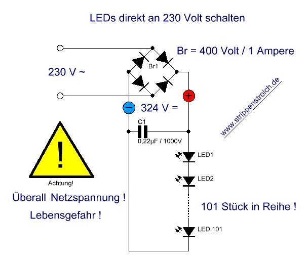

ich benötige in meinem Haus noch diverse Deckenleuchten (Treppenhaus,
Flur, ...), aber irgendwie gefallen mir die in den Katalogen nicht so
richtig.
Ich habe vor kurzem LED-Stripes mit weißwarmem LED-Licht gesehen, was
mir recht gut gefallen hat. Daher denke ich über den Eigenbau einer
Leuchte nach. Eventuell auch mit warmweißen Einzel-SMD-LED´s auf einer
eigenen Leiterplatte.
Was spricht eigentlich gegen das "direkte" Betreiben von LED´s an 230V.
Gleichrichter und Kondensator, dann eine Menge LED´s in Reihe. Beim
Googeln bin ich auf folgende Seite gestoßen:
http://www.strippenstrolch.de/3-1-7-weisse-leds-direkt-an-230-volt.html
So in der Art hätte ich mir das auch gedacht, aber halt noch mit einer
Sicherung im Primärkreis. Ich denke es würde auch Sinn machen, eine
Supressordiode am den Gleichrichterausgang zu schalten, um
Spannungsspitzen abzufangen. Hat jemand Erfahrungen mit solchen
Schaltungen?
Wegen Berührungsschutz: ich würde natürlich eine Polycarbonatplatte vor
die LED´s montieren. Ist ähnlich wie Plexiglas, nur robuster.
Martin

Ich würde wenigstens noch einen Vorwiderstand spendieren, um die LEDs
nicht hart an die Gleichspannung zu koppeln. Ein paar Volt zu viel und
die LEDs geben den Geist auf. Auch ist so eine Latte an LEDs ein recht
temperaturabhängiges Gebilde, welches auch noch stark von
Bauelementestreuung abhängig ist.

von Peter R. (pnu)
Oh Gottogottogott
Der Strippenstrolch verdient seinen Namen WIRKLICH:
Man darf Dioden nicht an einer niederohmigen Spannungsquelle betreiben,
das führt zum schnellen Tod. (nicht nur der Dioden)
Dioden müssen immer eine Art Strombegrenzung in Reihe haben sonst
erwärmen sie sich, bekommen niedrigere Durchlassspannung, bekommen mehr
Strom, werden noch wärmer....
Dieses "thermal runaway" führt dann zum Kurzschluss oder mindestens zur
Überhitzung der Dioden.
Diese Schaltung dürfte 101 Dioden auf einmal killen. Sicherungen
schützen praktisch nie den Halbleiter für den sie zuständig sind,
sondern nur die Umgebung vor dem entstehenden Kurzschluss.
von Guido Körber (Gast)
Ganz abgesehen davon, dass die LEDs bei einem solchen direkten Betrieb
natürlich auch allen Spannungsspitze auf dem Netz ausgesetzt sind.
Und da LEDs sehr unlinear sind würde die Helligkeit auch bei jeder noch
so kleinen Spannungsschwankung stark weglaufen. Was bei einer Glühlampe
kaum wahrnehmbar ist würde bei den LEDs extrem stark auffallen.

von Phil (Gast)
Ich kann ich nur anschließen, so wird das nicht, bzw. nur eine kurze
Zeit funktionieren. Immerhin ist dein Strom in diesem Fall nur von den
Bahnwiderständen der LEDs begrenzt. Bei LEDs ist immer in Vorwiderstand
notwendig, vielleicht solltest du dir nochmal die Funktion und Anwendung
von LEDs zu gemüte führen, hier eine kleine aber sehr hilfreiche
Einführung:
http://www.elektronik-kompendium.de/sites/bau/0201111.htm
Und wer auch immer diese Schaltung entworfen hat, hat keine Ahnung von
Elektronik.
Du kannst es ja mal ausprobieren, einfach eine LED mit der vorgegebenen
Spannung, aber ohne Vorwiderstand betreiben, da wirst du sehen, dass um
einiges mehr Strom fließt, als fließen sollte. Selbst wenn die LED das
aushält wird sie ziemlich schnell kaputt gehen.

Kondensatornetzteile arbeiten als Konstantstromquelle. Nur vorsicht,
weil keine Netztrennung vorhanden ist.

ggf. vll auf einen trafo umsteigen und dann alle leds paralell schalten?
a) hast du die netzspannung weg
b) die reihenschaltung
ich glaube das ließe einige hier ruhiger schlafen

ungefähr in der Mitte ist so eine Schaltung für LED an 230V. Pass aber
auf dass du dich - und andere - nicht umbringst! Alles muss ABSOLUT
BERÜHRUNGSSICHER eingebaut sein!!
Nimm besser ein billiges 24V Schaltnetzteil und mach x Reihen (mit
jeweils 6 LED in Reihe + einen 270 Ohm Widerstand).
lg
Triti
