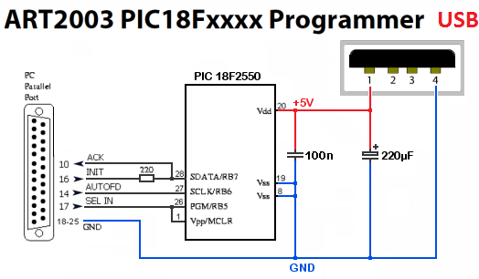

Ich habe folgenden Programmer für den Pic 18F2550 gebaut.
Wenn ich den Pic jetzt mir Winpic am Laptop (alter Gericom 2240xl) per
Lpt programmieren will sagt Winpic jedes mal wenn ich auf chip erkennen
gehe chip unbekannt bzw. hardware antwortet nicht.
Die Verbindungen habe ich mehrmals kontrolliert und auch mehrere
Einstellungen in Winpic  versucht welche bei anderen Leuten
funktionieren.
Habe leider kein Pc mit LPT. Kann es sein das es am Laptop LPT liegt? Im
Bios hab ich ihn auf Bi-direktional gestellt. Bekommt der chip nicht
genug spannung? Muss ich noch irgendwo Spannung anlegen?
Hoffe Ihr könnt mir kurz helfen, bin echt am verzweifeln!
Danke schonmal!
Gruß Tim

Spannung liegt doch über den usb stecker an ?!
von Tim (Gast)
Ja genau,
aber hatte es  erst direkt vom LPT abgegriffen, mit dioden aber dann
direkt vom usb geholt.
Weisst du wo der Fehler sein könnte?

von helmut (Gast)
Wenn das so einfach wäre würden alle Prommer so geschaltet sein.
Geh' mal auf die Seite von Sprut.
Ein Programm über einen Bootlader braucht keine höhere
Programmierspannung am /MCLR.
Ist der Prozessor neu, muß der Bootlader erst noch rein und dazu
brauchst du 13,6V an /MCLR zum Programmieren.
Gruß Helmut

Der Brenner 0 von Sprut sollte dein Problem lösen:
http://sprut.de/electronic/pic/projekte/brenner0/index.htm
von tim (Gast)
ich brauche eben keine 13V zum brennen.
Ich habe diesen Brenner  um nen Bootloader rauf zu flashen:
http://foxdelta.com/products/art2003.htm
nur das ich die spannung nicht vom LPT sondern vom Usb beziehe.
