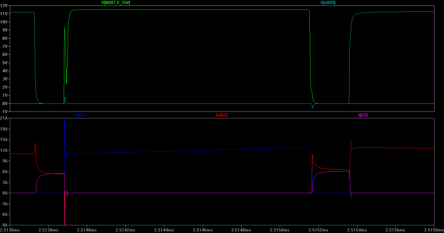

Momentan beschäftige ich mich mit dem Bau eines synchronen
Tiefsetzstellers von 48V nach 12V mit P_out von ca. 140W.
Die Wahl fiel auf einen LT3800 von Linear. Bei der Simulation mit
SwitcherCad ist mir momentan etwas sehr unklar:
Wie kommen wie die extremen Ströme beim Kommutieren des Stromes von
Q2/D2 nach Q1 zu Stande? Veralbert mich die Simulation oder habe ich in
der Schaltung irgendetwas vergessen oder falsch verstanden? Also
eigentlich habe ich ja nur das Beispiel von Linear bzgl.
Eingangsspannung und Strom angepasst... ratlos
Ich wäre für Eure Hilfe sehr, sehr dankbar.
Viele Grüße,
dreandas
Entweder sind beide MOSFETs gleichzeit eingeschaltet, oder man sieht
hier den Reverse-Recovery Strom der Diode.
Zeichne mal die Strom von Q2 und D2 einzeln auf und zoome den
interessanten Bereich größer. Zusätzlich solltest Du dir die
Gate-Signale anschauen.
Dann müsste man schon erkennen können, wo der Fehler liegt.

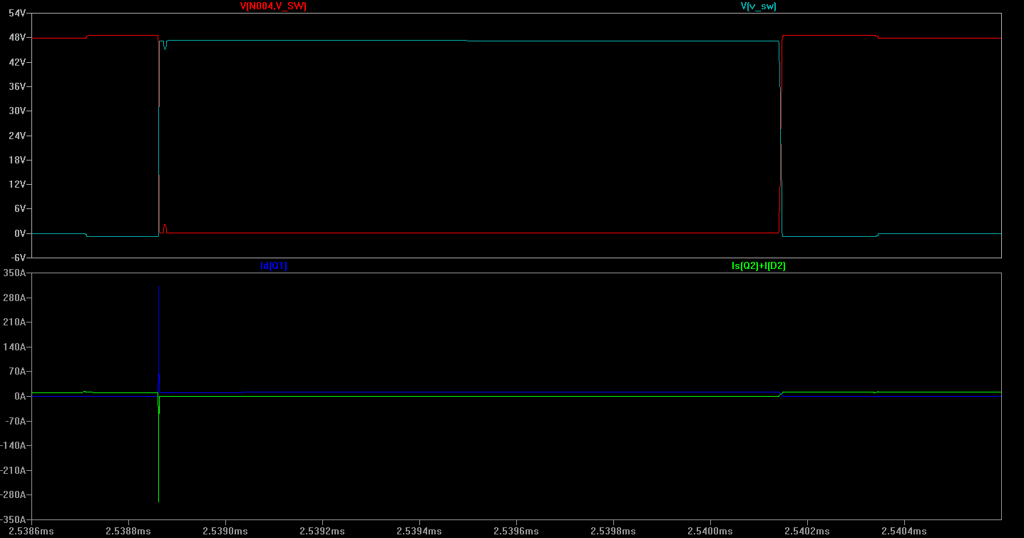

von ArnoR (Gast)
Durch des Spannungssprung von 48V müssen natürlich auch die an dem
Knoten liegenden (parasitären) Kapazitäten der Diode und der Mosfets
umgeladen werden, das ist der Strompuls. Mit c4 hat das nichts zu tun,
der ist durch L1 vom Sprung abgekoppelt.

Nach Abschalten der Gatespannung an Q2 beginnt die Kommutierung von Q2
nach D2 und dann schaltet auch schon Q1 zu. Hänge mal das
Simulationsergebnis mit an.

von Johannes (Gast)
OK, man sieht hier den Recovery-Strom, den die Diode braucht, um
vollständig zu sperren bzw. den Strom, der durhc die Diodenkapazität
fließt.
In der Praxis ist dieser Strom niedriger, weil man da immer auch
Induktivitäten im Spiel sind. Du kannst jetzt entweder langsamer
schalten durch einen Gate-Widerstand oder mal versuchen, eine
Induktivität einzubauen.

von Johannes (Gast)
Nachtrag: Ich hab mir deine Kurven gerade nochmal angeschaut, der hohe
Strom-Peak fließt nicht in der Schottky-Diode D2 sondern in Q2.
Das kommt daher, dass im Mosfet die Body-Diode auch leitfähig ist
(parallel zu D2) und diese Diode ist deutlich langsaer als die
Schottky-Diode. Du könntest mal zum Test eine Diode mit einer noch
kleineren Vorwärtsspannung simulieren, dann sollte der Peak kleiner
werden

von Andreas S. (dreandas)
> Wie meinst Du das jetzt? Der Mosfet sollte eigentlich möglichst schnell
> schalten, der ist nicht das Problem, sondern die Body-Diode.
Hallo Johannes,
vielen Dank für Deine ausführliche Antwort. Das die langsame
Schaltgeschwindigkeit für die Schaltverluste kontraproduktiv ist, war
mir bewusst. Ich meinte die Frage eher in Richtung: "Bevor ich mit R_G
rumspiele, könnte man ja auch einen langsamen FET nehmen mit wenig
R_ds(on)" Also quasi Optimum zw. Schalt- und Durchlassverlusten.
Der Hinweis mit dem Q_rr der Bodydiode hat mir gerade die Augen geöffnet
und das ist auch des "Rätsels" Lösung. Man sieht manchmal einfach den
Wald vor lauter Bäumen nicht. Habe gerade einmal Q2 deaktiviert und
siehe da die Speicherladung von D2 ist so klein, das man quasi kein/kaum
eine Stromspitze sieht.
Prima! Ich danke Dir!

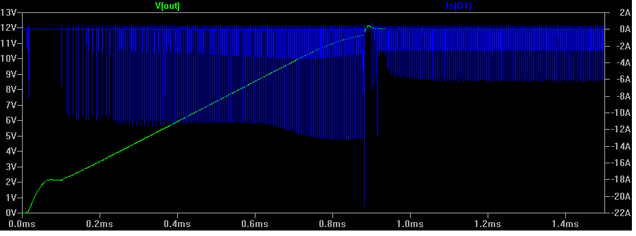

von Klaus R. (klara)
Hallo Andreas,
ich kann bei der originalen LT-Schaltung Deine Stromspitzen so nicht
nachvollziehen. Setz mal eine Ferrit Bead, 47nH, über Drain ein.
Gruss Klaus.
Klaus Ra. schrieb:
> Hallo Andreas,
> Gruss Klaus.
Hallo Klaus,
vielen Dank für Deinen Hinweis. Die Ferritperle reduziert die
Stromspitzen deutlich. Prima Tip! Danke!
In dem Original LT-Spice-Beispiel des LT3800 sind die Stromspitzen nur
solange klein, bis man die Eingangsspannung und den Ausgangsstrom
vergrößert. Bei 48V und 12A geht das dort genauso los. Richtig arg wird
es dann mit schnelleren FETs. Hoffe das ist bei Dir genauso, sonst trau
ich meinem LTspice nicht mehr :-)
