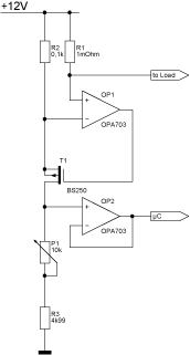

Ich such nach einer guten Schaltung um etwa 50A vernüftig mit nem
Mikrocontroller messen zu können. Vor kurzem bin ich bei euch auf diese
Schaltung gestoßen
was haltet ihr von der ?
liebe Grüße
von Matthias L. (Gast)

ich bin mir ehrlich gesagt nicht mehr Sicher obs nicht klüger wäre einen
ACS758 anstatt eines Shunts zu nehmen.
Was ich mich aber gerade frage, braucht man beim ACS758 nicht noch
irgendwelche zusatz geschichten ?
von kennie (Gast)
Mit den ACS Hallsensoren hab ich auch schon experimentiert. Ergebnis: Im
unteren Amperebereich unbrauchbar. Nicht nur einfach ungenau sondern die
Spannung steigt nichtmal mit steigendem Strom. Die Dinger sind halt nur
für große Ströme weit über 1A brauchbar, darunter liefern sie ggf. nur
Schrott.
Mit der oben geposteten Schaltung dagegen hab ich gute Erfahrung. Den
Impedanzwandler durch OP2 hab ich allerdings weggelassen, hängt halt
davon ab auf welchen Eingangswiderstand man das Signal geben will. Ich
hab für OP1 einen TL081 OPV mit einem BS250 PMOS verwendet. Wichtig ist
nur dass der OPV eingangsseitig rail-to-rail ist; der TL081 kann sogar
Spannungen leicht über der pos. Versorgung verarbeiten. Wenn man einen
PMOS statt bipolarem PNP verwendet hängt der Messfehler praktisch
ausschließlich von den Widerstandstoleranzen und dem Offset des
Operationsverstärkers ab. Beim PNP dagegen ergibt sich ein Fehler durch
den Basisstrom, den der OPV nicht "sieht" aber der Messwiderstand schon
an dem man die gemessene Spannung entnimmt. Im Prinzip funktioniert die
Schaltung so, dass der OPV den PMOS so auf und zu regelt dass über R2
die gleiche Spannung abfällt wie am Shunt. Ist der Shunt 0.1R und R2 1K
dann ist dafür nur 1/10000stel des Stroms durch den Shunt notwendig.
Dieser Strom fließt auch durch R3 bzw. P1 und erzeugt dort eine
entsprechend große Spannung die auf Masse bezogen ist. Ich würde P1
weglassen und für R3 einen Präzisionswiderstand von z.B. 10K verwenden;
bei R2=1K hat man dann das 10fache der Spannung die am Shunt abfällt;
das entspräche bei einem Shunt von 0.1R genau dem Strom in Ampere.
Wichtig ist im unteren Bereich die Offsetkompensation des Op-Amp, wobei
man die nur so anstellen kann dass man den Strom durch den Shunt mit
einem Multimeter misst und dann das Poti an den Offset-Pins solange
dreht bis die Spannung korrekt ist. Voraussetzung hierfür ist aber, dass
die Widerstände den korrekten Wert haben, daher gefällt mir hier P1
nicht sonderlich. Ich würde hier wie gesagt präzisionswiderstände
einbauen, dann hat man eine Fehlerquelle schonmal beseitigt und kann den
Offset genau ausgleichen.

von MaWin (Gast)
> Vor kurzem bin ich bei euch auf diese Schaltung gestoßen
Die Schaltung ist gut weil sie geringere Anforderungen an die notwendige
Präzision der Widerstände stellt als die
Instrumentenverstärkerschaltung.
Ihr Nachteil ist, daß sie einen OpAmp mehr in der Regelschleife hat, und
deswegen langsamer ist.
von Kent (Gast)
Hä wo siehst Du da einen zweiten OP in der Regelschleife???
von MaWin (Gast)
Der eine spiegelt die Spannung durch Ansteurung des kleinen FETs
Richtung Masse, der andere (hier nur als Folger eingezeichnet) würde
dann aus dieser Spannung per Vergleich Its/Soll regeln müssen, das ist
einer mehr als bei konventionellen Netzteilen.
von Kent (Gast)
Naja wie dem auch sei, in der Schaltung oben gibts nur einen OP-Amp in
der Regelschleife und von steuern/regeln hat er ja nix gesagt sondern
dass er am uC messen will.
Ich hab die Schaltung inzwischen mit einem NMOS mal für negative
Spannungen analog aufgebaut und sie funzt genauso gut. Über den
Messwiderstand gehört noch ein Kerko sonst kanns anfangen zu schwingen.
Jedenfalls würde ich diese simple Schaltung in jedem Fall irgendwelchen
Spezial-IC's vorziehen, die im Zweifel teuer oder schwer zu beschaffen
sind oder man sie in 10 Jahren nicht mehr nachkaufen kann weil sie nicht
mehr hergestellt werden etc.
