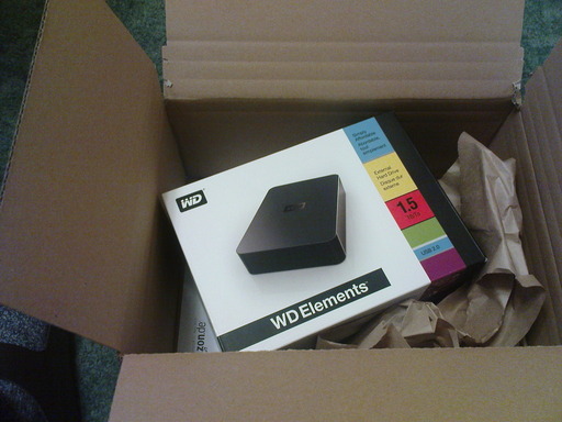

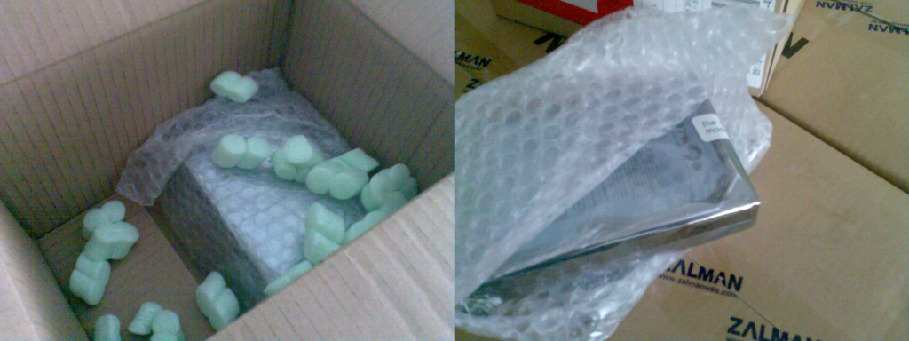

von oszi40 (Gast)
Peter Stegemann schrieb:
> Ein angeblicher Burn-In-Test, der auch nur die Platten aussortiert, die
> den ersten Tag bei dir nicht ueberlebt haetten.
1.Es ist auch schon was wert, wenn Frühausfälle aussortiert wurden. Denn
bei neuen Maschinen hatte ich schon öfter in den ersten Tagen
HD-Ausfälle zu beklagen. Ob jedoch immer der Hersteller an diesen
Ausfällen schuld ist, habe ich so einige Zweifel, seitdem mal einer die
Schockbelastungen der Pakete während des Transports gemessen hat. Anbei
ein schlechtes Beispiel für Verpackung bei Amaz#n.
2.Ob es für den Nutzer egal ist ob er das doppelte für eine angebliche
Profi-Platte bezahlt weiß ich nicht. Jedenfalls kostet auch der
