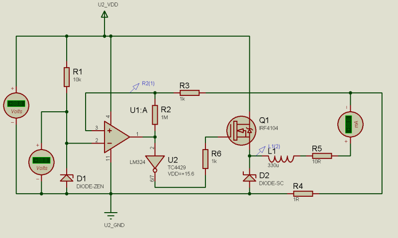

ich versuche gerade, mir eine Konstantstromquelle für einen Output von
~2.8A zusammen zu zimmern. das Ganze sollte m.M.n. in Richtung
Komparatorschaltung gehen, da ich den Ausgang ganz gerne zusätzlich noch
steuern können wöllte (soll ne Ansteuerung/Dimmung für LEDs werden, und
ja, ich könnte die auch alle in Reihe schalten, nur dann würd ich keinen
passenden Trafo dafür finden (Bzw. die kosten würden an dieser Stelle
explodieren). Als Versorgungsspannung kommen 12V AC in nen
Gleichrichter, müssten also um die 16V Versorgungsspannung sein.
Im Netz finden sich da ja einige Schaltungsvorschläge, nur irgendwie
wollen in PSpice alle nicht so wirklich funktionieren. bei den einen
stellt sich erst gar kein Strom ein (wie diese Schaltung:
http://www.mikrocontroller.net/articles/Konstantstromquelle#Konstantstromquelle_mit_Komparatoren
), bei anderen macht PSpice Ärger, weil die Schaltung einfach nicht
stabil wird (wie z.B. bei meinem jetzigen Versuchsaufbau, welcher eine
Mischung aus der Schaltung von hier und Schaltungen aus anderen Quellen
ist, hauptsächlicher unterschied ist eben, dass ich einen FET-Treiber
(invertierend) nehme und als FET einen n-Channel (IRF4104 jetzt mal für
die simulation) sowie noch einen anderen OP-Amp (LM324). (siehe Anhang,
die Versorgungsspannung ist im U2 definiert, die Z-Diode ist auf 0.1V
eingestellt - eben nur für Testzwecke)
Als Fehlermeldung wirft Spice immer "Too many Iterations without
convergence" auf, sofern der Lastwiderstand nicht gerade so
dimensioniert ist, dass an ihm mehr Spannung anliegen müsste, als
möglich, um den eingestellten Stromfluss zu erreichen.
Kann mir da vlt. jemand nen Tipp geben, wie ich Spice zum simulieren
bringen kann? Denn wenn eine Schaltung schon in der Simulation nicht
funktioniert ist es ja auch eher unwahrscheinlich, dass die Schaltung
dann im fertigen Zustand funktionieren wird.
Ansonsten würde es mir auch reichen, wenn mir jemand ne Schaltung
verrät, die mir wirklich ~2.8A Ausgangsstrom einstellen kann (und auch
leisten kann) und gleichzeitig "Dimmfunktionalität" aufweist? (bzw.
auch: Aus eigener Erfahrung sagen, dass die Quelle aus dem µC-Eigenen
KSQ-Artikel wirklich funktioniert bzw. mit welchen Anpassungen (z.b.
Treiberbrücke durch einen MCP1407 ersetzen?) sie Lauffähig wäre)
Zur eigentlichen Dimmung könnte ich mir dann auch vorstellen, einfach
den Strom über die Referenzspannung zu regeln, das dürfte dann ja
wahrscheinlich keine große Herausforderung mehr sein.
Edit: Hab gerade den Op-Amp mal gegen nen Komparator getauscht, jetzt
macht PSpice wenigstens keinen Ärger mehr. Einstellbar ist der Strom
deshalb allerdings leider immer noch nicht.
--> Aber das jetzt nur so lange, wie die Spannung am nicht-invertieren
Eingang größer als die am invertierenden (also vref) ist.
von Andrew T. (marsufant)
Schau:
www.rotgradpsi.de,
dort unter Elektronik, Konstantstromquelle 0 bis 4,096A.
Funktioniert und ist "spicefähig".
von Purzel H. (hacky)
Die obige Schaltung ist Murks.
von Sven J. (locutussum)
Meinst du meine? das ist wohl kein Wunder, die war schliesslich eher so
ein Hybrid aus verschiedenen Schaltungen zwecks Evaluation.
Andrew Taylor schrieb:
> Schau:
> www.rotgradpsi.de,
hab ich mir mal angeschaut, sieht soweit ganz vernünftig aus. ich hab
den schaltplan auf jeden fall mal übernommen und ein wenig verändert.
(statt dem Rückführ-R R4 hab ich nen OPA37 (uln, dürfte da ganz
praktisch sein) im Schaltplan eingesetzt mit nem Gain von 100, damit
würde die Referenzspannung genau dem Strom durch die Last entsprechen.
Ich gehe mal davon aus, dass ich mir somit einen gewissen Vorteil
einhandle, da ich sonst ja relativ niedrige Referenzspannungen erzeugen
müsste (um die 20mV), während ich so jetzt immerhin von 0...2.8V
einstellen muss, wodurch alles viel weniger störanfällig sein dürfte.
Allerdings wird wohl der OpAmp die Messspannung wohl auch ein wenig
negativ beeinflussen. (und eben deshalb ja das uln-Modell)
Allerdings stehe ich jetzt vor einem ganz anderen Problem: Wo bekomme
ich eigentlich vernünftige, Niederohmige Widerstände her? Bei reichelt
konnte ich nichts finden, bei Conrad nur Welche, die entweder zu wenig
Leistung abkonnten oder schon wieder viel zu groß wurden. einzig bei
eBay konnte ich bisher was halbwegs brauchbares (Isabellenhütte
Vierleitershunt 0.01 Ohm 1% mit 5W) gefunden, Preislich liegt das aber
mit 4, 5 Euro plus Versand durchaus im Bereich von "Viel zu teuer!".
Gibts da irgendwas, was ich bei reichelt jetzt nicht gefunden habe? oder
wäre es da am Sinnvollsten, nen 10 Ohm Präzisionstrimmer (25-Gang) zu
nehmen und mit dem den Messwiderstand genau einzustellen?
Eigenartig finde ich auch, dass das LED-Modell, welches ich jetzt mal
als Last eingefügt habe, sich etwas seltsam verhält: Wenn ich einstelle,
dass die LED bei 2.8A voll leuchtet und 13,6V Vorwärtsspannung hat, dann
fliessen irgendwie nur wenige mA durch die LED so lange ich die
Versorgungsspannung nicht gerade auf ~30V erhöhe. Kann das so richtig
sein? nach meinem Verständnis sollte das ja eigentlich nicht so sein.
Hab mal die Schaltung so, wie sie sich bei mir gerade simuliert,
angehängt. den Mosfet habe ich im übrigen auch gegen einen mit sehr
geringem Spannungsdrop getauscht, das macht sich durchaus bemerkbar in
der Simulation und den Maximalstrom hält der auch locker aus.
Vielleicht kann ja noch wer was mit der Schaltung anfangen bzw. sieht
Punkte, die in der Simulation zwar funktionieren, in der Realität aber
nicht!
