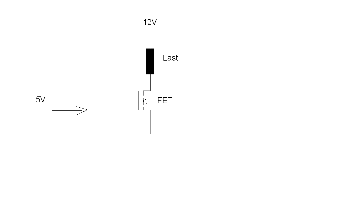

ich bräuchte mal etwas hilfe. Ich würde gerne eien Induktieve last
schalten. Es würde für mein zweck auch ein Relais gehen, aber as
geklicke will ich nicht. Ich würde gerne ien LeistungsFET nehmen.
Ich möchte einfach 12V mit 4A auf die Last Schalten. DIe frage ist, ob
ich den FET dann richtung masse schalten soll oder gegen
Betriebsspannung? und ob ich was an vorwiederstände brauch. also ich
wollte den FET mit 5V ansteuern.
Im Bild sollte man erkennen wie ich mir das vorstelle.
Der Basti

Hängt von deiner Last ab.
Entweder Freilaufdiode dran, oder einen "Avalance Rated"-Mosfet
auswählen, der nicht kaputtgeht wenn er die ganze Energie in der
Induktiviät in Wärme umwandeln muss.

Gut an eine Freilaufdiode für den Abschaltmoment habe ich auch gedacht.
Das freut mich ja schonmal. Nun die Frage. Kann ich an Gate einfach 5V
anlegen und der FET ist offen, oder muss ein Vorwiederstand davor?
von Drehwurm (Gast)
Du suchst erstmal einen passenden LogicLevel N-Kanal FET aus. z.B.
Mosfet-Übersicht
Dann:
5V am Gate: FET leitet.
0V am Gate: FET sperrt, "ist offen".

Da fällt mir der BUZ11 ins Auge. Und wenn ich das richtig sehe hält der
auch ohne probs die 4A aus. Kann mir das jemand bestätigen?

Nachtrag: Vorwiderstand brauchst du nicht, der ist erst wichtig wenn du
mit hohen Frequenzen PWM fährst und dabei Probleme mit der EMV-Prüfung
bekommst.
von Drehwurm (Gast)
Der BUZ11 ist leider gerade KEIN LogicLevel FET.
Kannst du zwar mal probieren, wenn eh welche in der Bastelkiste liegen,
muss aber nicht klappen.

Sagen wirs so: Mit Kühlkörper am BUZ11 könnte das schalten mit 5V
funktionieren. bei 10V gehts auch ohne Kühlkörper.
Wenn du eh einen kaufst, nim was neueres. Der Buz11 hat inzwischen schon
einige Jahrzehnte am Buckel, die Entwicklung ist zwischendurch nicht
stehengeblieben.

Oh gott was ist neu was ist alt. steht leider nie im Datenblatt. Aber
der IRF3710 ist da noch. Der müsste sogar ohne Freilaufdiode arbeiten
können!?
von Basti (Gast)
der IRFP064 müsste dann ja auch prima klappen. Der schaltet sogar schon
bei 2V durch.
von Drehwurm (Gast)
Spielt der Preis eine Rolle?
IRLZ34N z.B. würde passen, Bastelfreundliches TO220 Gehäuse, kostet 47
Cent.
BUZ11A kostet 50 Cent. (Beides bei Reichelt)
IRF3710 geht sicher auch, wie auch ca 10000 andere Typen...
Sicher das dir die 20mJ Avalance Energy reichen, die der aushält? Ich
würde lieber die Diode einbauen, wenn da nichts anderes dagegen spricht.
> bei 2V durch.
Nein. Bei 2V bis 4V fängt er an, die ersten µA an Strom durchsickern zu
lassen. Also von 4V ausgehen um auf der sicheren Seite zu sein. Und
"Durchschalten" ist was anderes, dafür sind schon so um die 6V nötig.

Guddi, dann danke ich schonmal recht herzlich. Freilaufdiode werde ich
dann reinbauen. Preis ist eigendlich fast egal :-).
