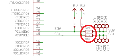

weiß jemand wozu die 100Ohm Widerstände in der SCL und SDA-Leitung des
I2C dienen könnten und wie sie berechnet werden?
schon mal Danke
grüße Wheels
von Alex W. (a20q90)
Kurzschlussschutz damit bei solchem die Ein/Ausgänge nicht überlastet
werden und der uC abschmiert/kaputt geht

von Klaus R. (klara)
Hallo Wheels,
diese Widerstände sind nicht als Kurzschlussschutz gedacht. Der Bus ist
ein Openkollektor - System. Wenn da eine Steuerleitung kurzgeschlossen
wird, so fliesst der Strom nur durch den externen Pullup-Widerstand
gegen Masse. Was anderes machen die I2C-Bausteine auch nicht. Sie
erzeugen jeweils mit jeder "Null" einen Kurzschluss gegen Masse.
Diese Widerstände könnte man bei kurzen Leitungen auch weglassen. Bei
längeren Leitungen verringern diese Widerstände Reflektionen. Letztlich
verringern sie auch die kapazitive Belastung verursacht durch die
einzelnen I2C-Ports. Je höher die Taktrate und je länger die Leitung, je
eher treten diese Wirkungen auf. Ist übrigens, alles bei Philips
nachzulesen.
Man geht mit den Widerständen bis zu 330 Ohm hoch. So habe ich sie auch
bei mir im Einsatz.
Noch ein Zusatz: Ich arbeite in der Regel mit 5V. Bei 3,3V könnte der
Vorwiderstand geringer ausfallen. Wenn man 330 Ohm anteilig vermindert
so käme man für 3,3V - Bussysteme auf 218 Ohm. Mehr würde ich da nicht
einsetzen. Wenn es wichtig wäre, so sollte man weiter googlen.
Gruss Klaus.

von Ronny T. (Gast)
Nennt sich Serienterminierung. Sehr schön erklärt werden die
Zusammenhänge hier: (wo sonst? :-)
http://www.mikrocontroller.net/articles/Wellenwiderstand
von Martin (Gast)
Die 1 KOhm Pullup gegen 5 V scheinen mir etwas klein geraten zu sein.
Für I2C-Bausteine (100 KHz) nehme ich 4,7 KOhm und keine Widerstände in
der Takt- und Datenleitung.
Entschuldigung, aber keines der bisher genannten Sachen trifft zu.
Serienwiderstände bringen nur bei Point-To-Point Verbindungen etwas
gegen Reflektionen. Siehe Artikelsammlung.
http://www.nxp.com/acrobat_download/usermanuals/UM10204_3.pdf
Seite 46:
As shown in Figure 33, series resistors (Rs) of, e.g., 300 Ω can be used
for protection
against high-voltage spikes on the SDA and SCL lines (resulting from the
flash-over of a
TV picture tube, for example). If series resistors are used, designers
must add the
additional resistance into their calculations for Rp and allowable bus
capacitance
Da ist auch ein Diagramm, wo der maximale Wert von Rs abgelesen werden
kann. Er ist abhängig von der Größe des Pullup-Widerstands.

von Ronny T. (Gast)
Hmmm... aber in diesem Beispiel ist am I2C ja auch nur 1 Endpunkt.
Insofern könnte man da dann auch wieder Serienterminieren.
Da sind doch 4 Schraubklemmen (Oder was das sein soll). Also keine P2P
Verbindung.
von Ronny T. (Gast)
Hätte mal auf irgendwas Richchtung Modulsteckplatz getippt. Insofern:
Wenn es ein Bus ist, dann wären aber die 100Ohm Widerstände schon fehl
am Platz. Genau aus dem von Dir genannten Grund.
zumindest verringern Serienwiderstände bei den I2C-Clients die
Auswirkungen der Portkapazitäten. Dies macht sich in Grenzfällen positiv
bemerkbar. Ich denke da auch an Laufzeitverzögerungen. Der DS1631 ist da
nach meiner Meinung etwas empfindlich. Wenn der PCF8574 noch zuverlässig
arbeitet, tut es ein DS1631 schon lange nicht mehr.
High-voltage spikes habe ich zwar noch nicht beobachtet. Dann müsste man
ja vorsichtshalber auch den I2C-Master schützen. Das wäre aber etwas für
ESD-Bausteine.
Gruss Klaus.

von Jürgen H. (Gast)
An oben gezeigtem Schaltungsauszug werden üblicherweise 4 bis 12 ATMega8
als I2C-Slaves angeschlossen. Die Verdrahtung zu den Slaves ist meist
als  Sternverdrahtung ausgeführt. Die einzelnen I2C-Leitungen zu den
Slaves sind üblicherweise 5 bis ca. 40 cm lang.
