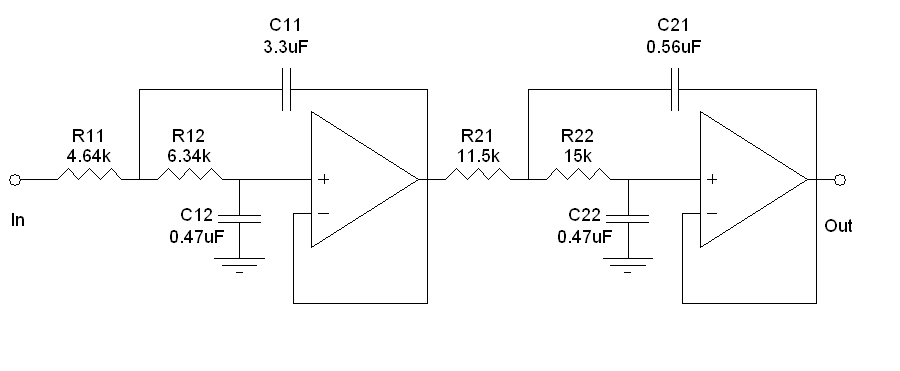

Ich habe ein Tiefpass zweiter Ordnung aufgebaut (siehe Anhang - über
mircochip Filterlab berechnet ), dieser zeigt jedoch nicht die
gewünschte Funktion. Das Ausgangssignal, ist bis auf eine kleine
Verschiebung in y-Richtung identisch.
Habt ihr eine Idee, wie ich die PWM sinnvoll messen kann?

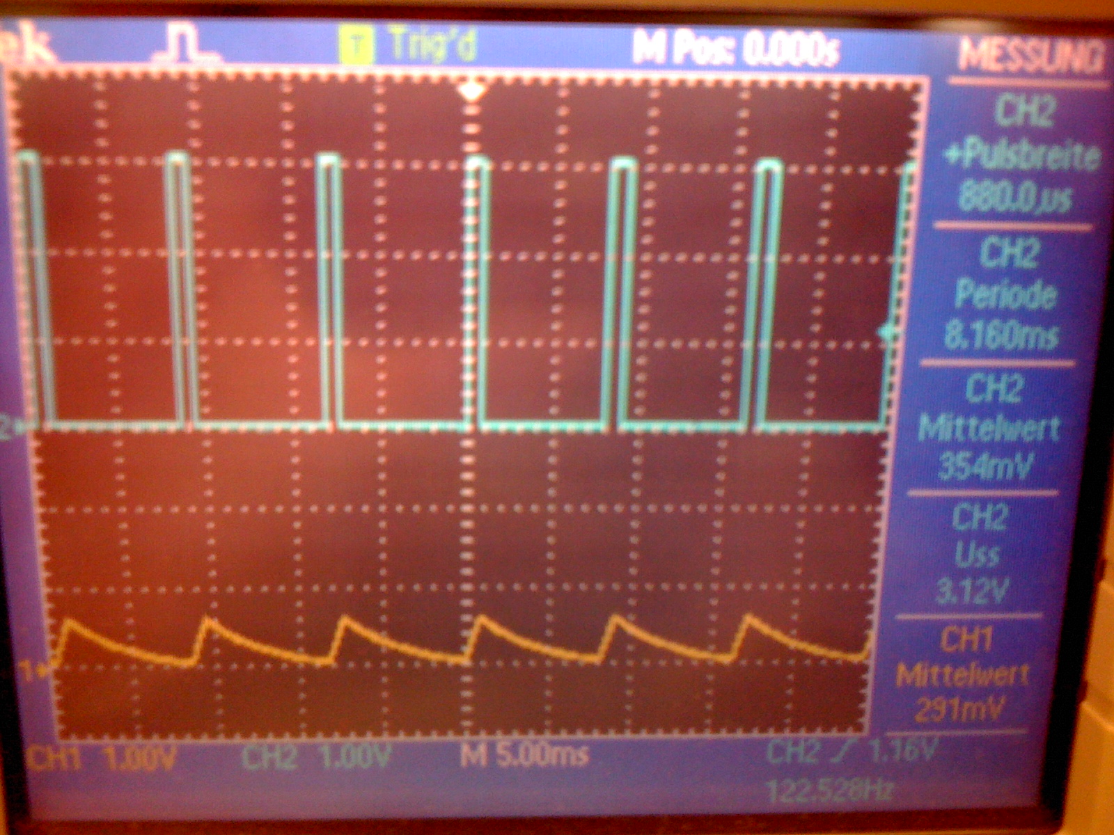

Wenn ich den Filter mit fg=40Hz (R=12k C=0µ33) einstelle, kommt
folgendes raus --> siehe Anhang.
Ich möchte den Mittelwert der Spannung bekommen. Sprich (auf den Anhang
bezogen): Ich habe eine PWM Tastverhältnis: 27/255. Daraus ergibt sich
effktiv eine Spannung von 0,317V bei 3V Amplitude. Diese Spannung würde
ich gerne messen.
PWM im Eingang --> Gleichspannung im Ausgang.
Ich muss über mehrere Stunden mit einem Datenlogger die PWM aufnehmen,
deswegen möchte ich nicht das Signal direkt abtasten und das Verhältnis
bestimmen.

Ja, klar: deine PWM-Frequenz ist ja auch keineswegs 32kHz!!!
Das sind 8ms pro Zyklus, also gerade mal: 125Hz.
125 Hz? Kommt dir die Zahl bekannt vor?
Du zählst in deiner 8-Bit PWM mit 32kHz. Und bekommst dadurch eine
PWM-Frequenz von 125Hz.
Um hier mit 8 Bit Genauigkeit messen zu können, müsste deine
Filterfrequenz kleiner als (125Hz/256 =) 0,5Hz sein.

Und das geht tatsächlich wie im OP dargestellt mit einem OpAmp

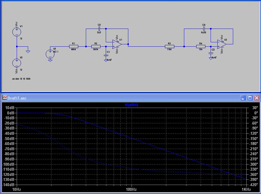

Der ist 4. Ordnung... Seis drum. Ich habe deine Schaltung mal mit

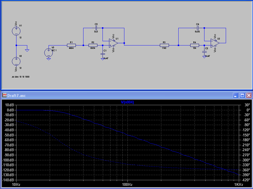

LT-Spice simuliert und meine, die müsste eigentlich funktionieren
(Anhang).
Zeig doch mal deinen aktuellen Schaltplan (Versorgung, welche OPs...).
