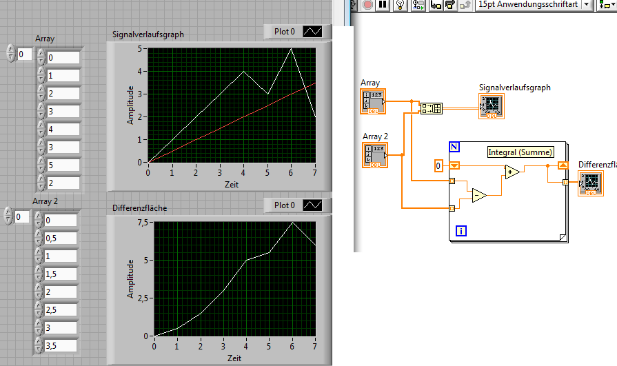

Ich habe zwei Stromverläufe als .Dat-Datei vorliegen.
Aus diesen müsste ich eine bestimmte Fläche berechnen...
Im Anhang habe ich ein Beispielbild wo ich die zu berechnende Fläche
eingezeichnet hab
Könntet ihr mir bei der Lösung etwas behilflich sein? Bin leider noch
nicht so versiert im Umgang mit Labview.
Ich benutze Labview 8.5 falls das von Interesse sein sollte.
Vielen Dank schonmal im Vorraus
Lg Michael

Von jedem Signal das Tntegral bilden und die Werte sutrahieren.
Kannst einmal die Messwerte hochladen?

Einfach numerisch integrieren. Gehe von x = 0 bis x = Schnittpunkt. Bei
jedem x: Für alle Punkte in Y-Richtung, die zwischen den beiden Linien
liegen DeltaY (Höhe eines Punktes) addieren und mit DeltaX (Breite eines
Punktes) multiplizieren.
Dann mit dem nächsten X weiter machen.
Danach hast du die Anzahl Punkte innerhalb der Fläche.

Du hast bei deinem vi jetzt die eine Kurve von der anderen abgezogen...
kann ich labview jetzt noch sagen wie ich das die entstanden fläche
ausrechnen kann?
Das dann halt ne konkrete Zahl raus kommt... also Q=....As
Lg

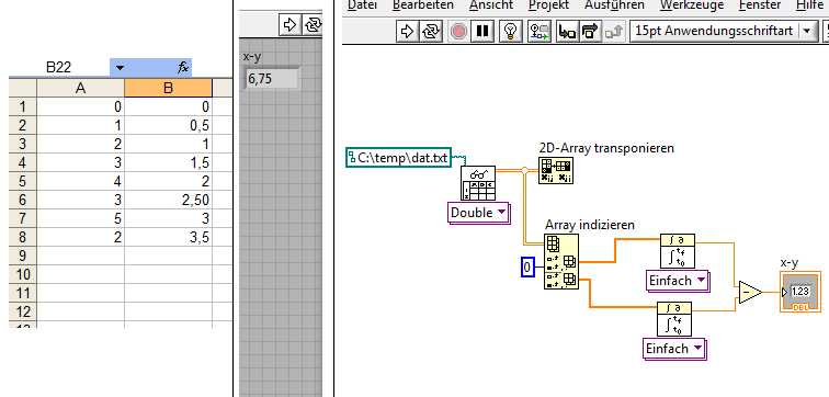

von Max (Gast)
Auf eine Zahl (=Fläche) reduziert.
Die Daten sind in C:\temp abzuspeichern.

Muss ich die lineare Funktion mit in die selbe Datei einbinden das die
Berechnung korrekt ausgeführt wird?
Lg
von Max (Gast)
Ich verstehe nicht, was Du unter  "lineare Funktion" verstehst?
von MichiR (Gast)
Ich meine die von dir im ersten vi gezeichnete rote linie
weil ich möchte ja nur die fläche berechnet haben die du oben im zweiten
diagramm anzeigen lassen hast... oder stehen die beiden vi´s irgendwie
im zusammenhang?
weil im unteren vi lese ich ja meine Messwerte ein, welche dann ja im
weiteren verlauf verarbeitet werden. Ich kann nur leider gerade nicht
die Berücksichtigung dieser roten linie erkennen
Oder ich übersehe was :)

Es genügt nur das zweite Programm mit LanVIEW aufzurufen.

von Max (Gast)
Die Funktion "transponieren" benötigt man tatsächlich nicht.
von MichiR (Gast)
was macht die denn eigentlich? :)
von Max (Gast)
Diese Funktion (transponieren) vertauscht Zeilen und Spalten.
