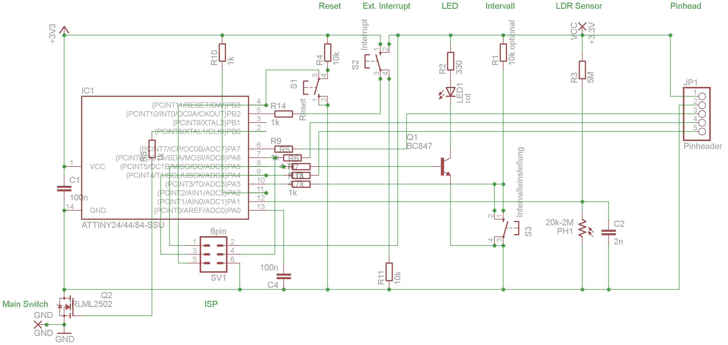

Hallo allerseits,
anbei der Schaltplan meines Projekts. Es wird eine Zeitraffersteuerung
für eine Digicam, Problem ist: Es läuft einfach nicht!
Vielleicht findet ja jemand einen Fehler in der Schaltung? Oder im
Board.
Problem ist, ich kann den uC einfach nicht programmieren! Ich krieg mit
dem Programmer keine Verbindung und kann noch nicht mal die Signatur
lesen.
Ich habe schon mehrfach den Programmieradapter gecheckt. In einer
vorherigen Version mit einer DIP-Version und 10pol. Programmieradapter
hat es einwandfrei funktioniert.
Mit dem Umstieg auf die SOIC-Version des Attiny24 hab ich die gesamte
Platine neu geroutet, der Schaltplan blieb jedoch weitestgehend gleich.
Die bunten routes werden mit Kabeln realisiert. Falls noch was fehlen
sollte einfach bescheid sagen.
Ich hoffe es ist nur ein einfacher blöder Fehler, den ich nicht sehe...
Vielen Dank schon mal!

von Ich (Gast)
der rote und die rosanen sind aber schon Kabel und keine geätzten
Bahnen? Ansonsten wäre ein übersichtlicher Schaltplan ganz nett ;)
von Andreas K. (andyk)
Ja ja, das sind Kabel. Platine nur einseitig geätzt. Der Schaltplan ist
in guter Auflösung da. Wie ginge es im Schaltplan noch übersichtlicher?
Nie, niemals nie zieht man Verbindungen durch Bauteile hindurch.
Dein Algorithmus zum Setzen von Verbindungspunkten ist auch fragwürdig,
auch sehen die Taster/Schalter S2 und S3 sehr merkwürdig aus.
Warum sind die Pins am "Pinheader" nicht beschriftet?
Die Beschriftung Deiner Widerstände ab R9 ist komplett unlesbar.
Bist Du Dir bei der Schaltung sicher, daß Du ausgerechnet die Masse
schalten willst? Hast Du zum Programmieren mal Q2 überbrückt?
Wo ist der Kondensator am Reset-Eingang? Ohne RC-Glied wird das mit dem
POR etwas schwierig.

Mach mal ne Brücke über Q2. Der uC kann sich so evtl. selbst
abschalten, einschalten aber nicht. Sprich: Der hat keine Spannung.

von Mike J. (linuxmint_user)
Du wirst den Chip bestimmt über den Programmer mit Spannung versorgen,
miss aber bitte mal ob am Chip auch die Spannung anliegt. (an den
Beinchen)
Ich hoffe du hast den Stecker nicht verdreht, bei dem ISP Stecker schaut
man von unten auf die Pins.
An Reset könntest du noch einen 100nF Kondensator hängen.
PB1 ist ungenutzt :(
Zum selber ätzen und bohren sind die Pads und Dukos ganz schön klein.
Wenn du ein paar 0 Ohm Widerstände (Bauform: 1206) verwenden würdest
könntest du daraus eine einseitige Platine machen, ohne Leitungen die
zwischen zwei Pads hindurch laufen.
Wie wird der N-Kanal MosFET aktiviert damit die Schaltung in Betrieb
gehen kann?
Das Gate vom MosFET müsste eigentlich initial mal gegen +3.3V geschalten
werden und danach müsste der Chip das übernehmen um an zu bleiben.
Da fehlt dann aber noch ein ca. 1M bis 2M Ohm Gate-Source-Widerstand ...
es sei denn ich blick nicht richtig durch was für eine Funktion der
MosFET hat.
Ich antworte jetzt einfach mal auf den letzten Post.
Zum FET: Im Moment ist er noch gar nicht eingebaut und die Drain-Source
ist gebrückt. In der letztendlichen Anwendung wird er beim Einschalten
durch einen Taster kurz durchgeschaltet, bevor dann der uc ihn
kontrolliert.
Den Reset-Kondensator hab ich tatsächlich vergessen, muss ich mal sehen,
dass ich einen in SMD krieg...
Die Tasten sehen komisch aus, weil fast unter jedem ein Widerstand sitzt
und ich manchmal die Verbindung von Pin1-2 und pin3-4 im Taster
ausgenutzt habe um keine Leiterbahn routen zu müssen.
Zur Beschriftung von R9 im Schaltpan : Wie kann man in Eagle die
Beschriftung verschieben? Das war mir schon sehr oft ein Dorn im Auge.
Die Pinheader sind nicht beschriftet, weil die fertige Platine nur
geringfügig größer ist als die Bauteile. Der große Overhead ist nur,
dass kein Rand beim Belichten entsteht.
Und zuguterletzt die gute Nachricht: Vorerst lief es! Es war wohl eine
kalte Lötstelle an PA6 (MOSI). Ich habs gefunden als ich nicht die
Leiterbahnen nachgemessen habe, sondern direkt am Ende der Füßchen am
Chip oben... Oh, je!
PB1 kann im Gegensatz zu PB0 nicht als Outport verwendet werden, oder?
Vielen Dank an alle!
Andreas
> kontrolliert.
Und wenn der µC aus ist, liegt am Gate knapp Vcc an (denn der ganze µC
liegt dann auf +) und er ist wieder durchgeschaltet.  Irgendwie ergibt
das keinen Sinn.
Brauchst Du nicht.  Genügend Anschwingzeit für den Oszillator (Fuses)
und Brownout tun's auch.
Smash.  Liegt auf F8, wenn ich mich richtig erinnere.
