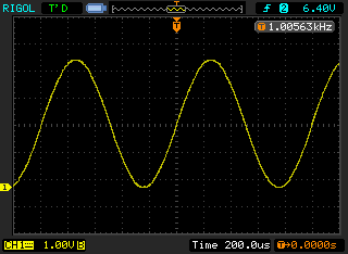

Ich habe mit einem ATMega88-20 (8 MHz interner Takt) einen digitalen
Funktiongenerator auf einem Steckbrett erstellt.
Über den Port D gebe ich die Werte einer Sinus-Tabelle auf ein R/2R
Widerstandsnetzwerk aus (als D/A-Ersatz).
Das funktioniert auch wunderbar - siehe auch die Dateianhänge.
Aber:
Da alles in BASCOM-Basic programmiert ist, komme ich mit meiner
Sinusfrequenz nicht über 1 kHz hinaus.
Daher wollte ich die zeitbestimmende Schleife, also der While-Wend Teil,
mit Inline-Assembler beschleunigen (kompl. Programm im Dateianhang).

Das hier sollte mit 10 Zyklen auf 800kHz kommen. Würden die Sinus-Werte
aus dem SRam gelesen, wären's nur 2 Zyklen weniger. Man kann's sicher
auch anders schreiben, aber so ist's automatisch glitch-free.
Loadwordadr Sine
!MOVW    XL,     ZL
!CLR     R17
!CLR     R18
!start_loop:
!LPM     R16,    Z
!OUT     PortD,  R16
!INC     R17
!MOVW    ZL,     XL
!ADD     ZL,     R17
!ADC     ZH,     R18
!RJMP    start_loop
Code ist nicht getestet.

Code funktioniert und braucht 10 Zyklen.
Das hier:
> auf 800kHz kommen.
war natürlich ein Schmarrn, das ist die Durchlaufgeschwindigkeit der
Routine, entspricht natürlich nicht der Frequenz des Sinus.
Nachfolgender Code macht's glitch-free in 8 Zyklen, 8MHz div 8 div 256 =
3906Hz, das sollte das höchste der Gefühle mit 256 Stufen Auflösung
sein. Ein bisserl wenig für einen Funktionsgenerator.
Außerdem wäre die Frequenzeinstellung schon sehr grob, denn ein NOP
dazu, also ein Zyklus mehr ergibt nur noch 3472Hz.

@MWS
Deinen Assemblercode habe ich als Inlin-Assembler in Bascom eingefügt.
Funktioniert prima und ergibt 4 kHz was Deine Rechnung bestätigt.
