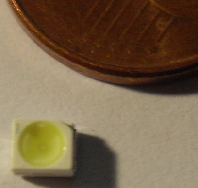

Hi! Ich habe mir ein paar weiße PLCC-2 LEDs gakauft, Typ LW T6SG (Osram). Als ich die routinemäßig mit dem Diodenprüer durchgemessen habe, dachte ich erst, der Händler hätte mir die falschen geschickt, denn die LED leutete rot. Aber siehe da: es sind doch weiße, die parallel eine rote, entgegengesetzt gepolte LED verbaut haben. 1. Warum macht man das? Meine erste Annahme war zum Schutz der blauen/"weißen" LED, aber dann wäre doch eine Z-Diode oder normale Diode sinvoller. 2. Weiß jemand, obman diese Zusatz-LED regulär nutzen kann, oder ob die ausschließlich für den Ferhlerfall gedacht ist? Im Datenblatt (http://catalog.osram-os.com/catalogue/catalogue.do;jsessionid=1060E5E6E1ACA28020B43517913F7C1B?act=downloadFile&favOid=0200000300022ded000100b6 hoffe der Link tut trotz SessionID) wird die zweite LED leider mit keinem Wert erwähnt. Vielen Dank schonmal, Malte

Knut Ballhause schrieb: > Das ist eine antiparallele LED, die der Sicherheit der weissen LED > dient. Ist bei OSRAM GoldenDragon und verwandten LEDs nicht unüblich. > Sie soll den Anwender darauf aufmerksam machen, dass die Bestückung > einen 180°-Fehler aufweist. Hatte ich auch vermutet, es hat mich wie gesagt nur gewundert, das man eine LED statt seiner normalen Diode verwendet. Der "Falsch-Bestückt-Indikator" scheint aber eine plausible erklärung, vermutlich ist eine LED nicht teurer als eine andere Diode. Anbei noch die Bilder, leider ist der Makro-Modus und Dynamikumfang meiner Kamera nicht berauschend. Als erstes die LED so (mit 1ct als Größenreferenz), man erkennt oben links einen dunklen Fleck, dort ist die rote LED, die Weiße ist in der Mitte. Im zweiten Bild kann man schön die rote LED sehen (das Gehäuse ist etwa 45° im Uhrzeigersinn gedreht, daher leuchtet sie oben und nicht links oben), im dritten Bild erkennt man so halbwegs, dass die weiße mittig leuchtet.

Sodele, hab dann doch noch eine Antwort von Osram erhalten. In Kurzform: Die Rote LED dient zum ESD-Schutz, sie wird verwendet weil sie genau so funktionell ist wie eine "normale" Diode, aber Osram sie selbst herstellt. Ein Betrieb der LED in Sperrichtung ist trotz der roten LED nicht zulässig, und daher ist diese nicht im Datenblatt erwähnt. Meine Bemerkung, dass das Vorhandensein dieser zweiten LED zu Verwirrung führen kann kommentiert Osram so: > Diese LED ist nicht erwähnt, da Sie für die ESD Schutzfunktionalität da ist > und sonst weiter keine Rolle für die eigentliche Funktionlität der LED > spielt. Wenn diese Led zur Verwirrung führt ist im Design und oder > Bestückungsprozess schon etwas sehr falsch gelaufen und dann ist das rote > Licht (wenn nicht schon durch den Fehlbetrieb komplett zerstört) noch das > geringste Problem des Kunden. Davon kann man nun halten was man will. Natürlich könnte die Beschreibung der roten LED manche Kunden dazu verleiten, das Ding als Duo-LED zu betreiben, und man "schützt" somit den Kunden davor. Ich persönlich finde es immer besser, wenn mir der Hersteller alle Informationen zur Verfügung stellt die es gibt. Sicher: der Kunde muß Fehler machen, damit die rote LED in Erscheinung tritt; aber Fehler werden nun mal gemacht, das ist die Realität, und wenn sowas nicht im Datenblatt steht erschwert das die Fehlersuche. Man muß die Schutzdiode nicht unbedingt großartig spezifizieren, ein einfacher Kommentar wie "Es ist antiparallel eine weitere LED eingebaut. Diese dient ausschließlich zum ESD-Schutz, eine Verwendung im Nennbetrieb ist nicht zulässig." würde reichen.
