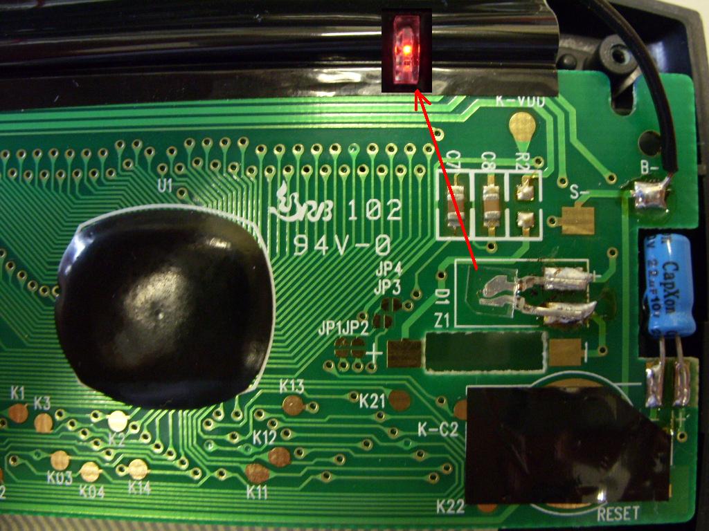

Ich habe einen Taschenrechner zerlegt (auf dem LC-Display gehen etwa 30%
der Segmente nicht mehr)
Auf der Platine habe ich eine rote LED gefunden.
Die Led leuctet bei 10mA schwach rot, siehe Foto.
Hat jemand eine Idee, was diese LED macht?
Die Led ist ja von aussen überhaupt nicht zu sehen.
von Erich (Gast)
Referenzspannung 1,6 Volt
von Kerze (Gast)
verwandelt überschüssige Energie aus der Solarzelle des Taschenrechners
wieder in Licht.
von mhh (Gast)
> wieder in Licht.
Korrekte Antwort.  :)
Ist gleichzeitig Überspannungsschutz für den Rechner-Chip.
> auf dem LC-Display gehen etwa 30% der Segmente nicht mehr
den flex-Streifen bekommt man mit etwas Geschick wieder fest
"angebügelt", dann gehen auch alle Segmente wieder
Wenns ein Kontaktgummi (Zebrastreifen) ist: einfach umdrehen, das hilft
auch meistens
