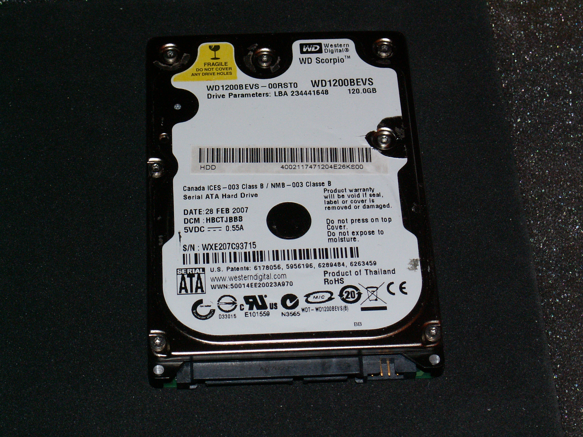

hallo freunde, ich habe mich jetzt mal hier angemeldet, da ich denke das ihr mir vielleicht helfen könnt. Ich suche schon seit 2 Wochen nach einer lösung, aber das einzige was ich finde bezieht sich nur auf 3,5zoll festplatten. Zu meinem Problem: Ich habe diese 2,5zoll festplatte vor einigen wochen versehentlich mit einem Sata to usb adapter am Pc angeschlossen. Nur ist mir der Fehler unterlaufen ihn mit dem falschen stromstecker anzuschliessen. Es handelt sich um den Wintech SAK-50 adapter. Dieser hat einen Stromstecker für 3,5zoll (12volt) und einen für 2,5zoll (5volt) festplatten. Ich habe nun fälschlicherweise den 12volt stecker an die 2,5zoll (die auf dem bild) angeschlossen und nun rührt sie sich nicht mehr. Meine frage ist ob ich dort per multimeter irgendwelche durchgebrannten teile erkennen kann? Ich bin nicht so erfahren in sachen elektrik aber ich habe in anderen beiträgen was gelesen das man eine diode auslöten kann, die durchgebrannt ist um wichtige daten zu speichern. Auf dieser Festplatte befinden sich speicherstände und andere daten einer xbox360. Ich habe unter anderem es auch schon einmal mit einem tausch des pcb einer baugleichen versucht. Das einzige was diese platte dann von sich gibt ist ein klicken beim hochfahren. Ich hoffe das mir jemand helfen kann. Vielen Dank schonmal.

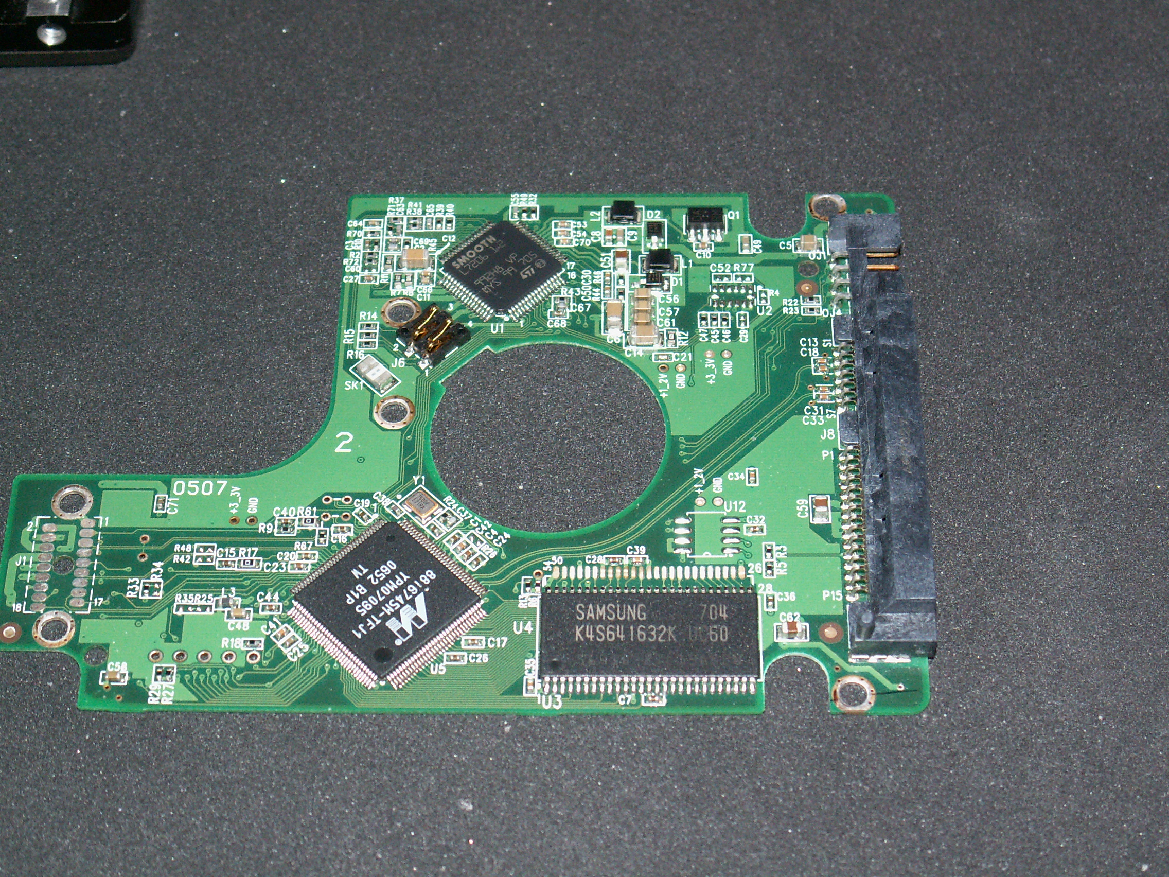

erstmal einen schönen sonntag wünsche ich. ich hab jetzt mal einen anderen versucht gestartet. ich denke so dürfte das auch funktionieren oder nicht? Nur leider funktioniert die platte nicht. der motor fährt noch nichtmal hoch http://home.arcor.de/eissfeld/test.JPG
es sieht so aus, als ob du die Sicherung der funktionsfähigen Platine parallel zur defekten Sicherung geschaltet hast. Ja,. das müßte prinzipiell gehen. VORAUSGESETZT: Du hast da wirklich das richtige ermittelt bezüglich der Sicherung ... da bin ich mir aber nicht sicher. Normalerweise sollte die Leitungsführung sein: + (vom Stecker) zur Sicherung, dann weiter in dei Schaltung hinein. Wieso da 2 Leitungen parallel auf den POrint weiter gehen sollen, ist mir schleierhaft. --> mesds nochmal die Leitungsfühhrung der Spannungsführenden Leitung durch, da wo halt die Sicherung eingeschleift ist. Vermutlich sit das dein Fehler. Alternativb: Scanne nochmal dei Vorder- und Rückseite ein, und stelle ien Foro rein. Vielleicht kann man das direkt so erkennen Hast du denn mittlerweile eine Gegenmessung gemacht an der funktionsfähigen Platine, um das Messverhalten der beiden Dioden zu ermitteln?
hier die fotos. http://home.arcor.de/eissfeld/vorder.JPG http://home.arcor.de/eissfeld/rueck.JPG hoffe die bilder sind gut erkennbar, falls nicht dann sag bescheid, dann mach ich neue. Nein ich habe an der funktionierenden festplatte noch nichts durchgemessen. aber das werde ich gleich mal in angriff nehmen.
Was hat Dich auf die Idee gebracht, daß ausgerechnet diese Leiterbahnen die richtigen sind? Das erscheint mir nicht korrekt. Die Versorgungsspannung wird über den SATA-Stromversorgungsanschluss an den Pins 7-9 mit +5 V eingespeist, die Pins 4-6 und 10 und 12 sind Masse. Auf dem Bild der Vorderseite sieht man sehr schön einen Abblockkondensator (C59), der mit den Pins 7-9 und 6 verbunden ist. Es ist ziemlich sicher auszuschließen, daß eine Sicherung mit diesen Leitungen einmal quer über die ganze Platine verbunden wird. Oh, ich seh's gerade: das ominöse Bauteil SK1 ist keine Sicherung! Da bist Du auf dem Holzweg!
> Auf dem Bild der Vorderseite sieht man sehr schön einen > Abblockkondensator (C59), der mit den Pins 7-9 und 6 verbunden ist. > > Es ist ziemlich sicher auszuschließen, daß eine Sicherung mit diesen > Leitungen einmal quer über die ganze Platine verbunden wird. > > Oh, ich seh's gerade: das ominöse Bauteil SK1 ist keine Sicherung! > > Da bist Du auf dem Holzweg! ähm soll mir das nun sagen, das C59 das teil ist was defekt ist?

schau mal ob du damit was anfangen kannst. http://home.arcor.de/eissfeld/nah.JPG danke schonmal für deine hilfe
Das Bild ist schon besser. Es bleibt dabei, SK1 ist keine Sicherung. Versuch mal herauszufinden, ob zwischen dem oberen Anschluss von C59 (also da, wo vom SATA-Stromversorgungsanschluss 5V kommen) und der dicken Leiterbahn oberhalb von C49, die also direkt rechts oberhalb von C5 anfängt, eine Verbindung besteht. Falls ja, dann sieh Dir mal D2 rechts von Q1 genauer an. Und löte die langen Drähte, die Du an SK1 angelötet hast, wieder ab. Die dürften maximal stören.
Rufus t. Firefly schrieb: > Das Bild ist schon besser. > > Es bleibt dabei, SK1 ist keine Sicherung. > > Versuch mal herauszufinden, ob zwischen dem oberen Anschluss von C59 > (also da, wo vom SATA-Stromversorgungsanschluss 5V kommen) und der > dicken Leiterbahn oberhalb von C49, die also direkt rechts oberhalb von > C5 anfängt, eine Verbindung besteht. Falls ja, dann sieh Dir mal D2 > rechts von Q1 genauer an. Und löte die langen Drähte, die Du an SK1 > angelötet hast, wieder ab. Die dürften maximal stören. Ich muss mich da erst langsam rantasten. ist noch alles neuland für mich. Aber ist das so wie du gesagt hattest? so wie auf dem bild per "Diodentest" bekomme ich keine spannung angezeigt. http://home.arcor.de/eissfeld/punkte.JPG
Es ist auch nur eine Vermutung meinerseits, daß da irgendwo die 5V-Leitung ankommt. Ich habe so eine Platte nicht, und kann daher nur anhand der Bilder (und dem, was ich auf etlichen anderen Platten schon gesehen habe) Hinweise abgeben. Sieh Dich mal in der Umgebung um Q1, L1, L2 und D1 um, irgendwo da müssten sie ankommen, die 5V vom SATA-Stecker.
Rufus t. Firefly schrieb: > Es ist auch nur eine Vermutung meinerseits, daß da irgendwo die > 5V-Leitung ankommt. Ich habe so eine Platte nicht, und kann daher nur > anhand der Bilder (und dem, was ich auf etlichen anderen Platten schon > gesehen habe) Hinweise abgeben. > > Sieh Dich mal in der Umgebung um Q1, L1, L2 und D1 um, irgendwo da > müssten sie ankommen, die 5V vom SATA-Stecker. also wenn ich die masse strippe an beiden seiten von D1 halte, blinkt nur kurz ne hohe zahl auf und dann ende bei D2 nur an der unteren seite der diode, das geiche wie bei D1 L1 und L2 das selbe wie bei D1 bei Q1 an der unteren seite = 0.08 (schwankend) an den oberen drei kontakten von Q1= links=blinkt nur kurz auf (wie bei D1) mitte=110-200 schwankend rechts=blinkt nur kurz auf (wie bei D1)
