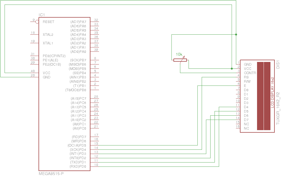

ich hab ein kleines Problem mit diesem LCD:
http://www.conrad.de/ce/de/product/181652/LCD-MOD-STN-BLAU-NEGLED-WEISS-16X2/0212040
und zwar kann ich den Kontrast nicht richtig einstellen. Die untere
Zeile hat immer einen höheren Kontrast als die obere. Belegung siehe
Bild oben. Woran kann das liegen?

von Hannes L. (hannes)
Den Kontrast stelle ich ohne Controller ein. Ist das LCD noch nicht
initialisiert, dann hat die Hälfte der Zeichen die Pixel gesetzt, die
andere Hälfte die Pixel gelöscht. Damit kann man den Kontrast wunderbar
einstellen.

von Karl H. (kbuchegg)
Dennis Brenzel schrieb:
> D.h. das könnte auf mein Problem passen? Ist das das selbe Display, dass
> ich verwende? Und wie stell ich den Kontrast dann richtig ein? Eine
> Zeile soll zu sehen (weiß) sein, der andere nicht zu sehen?
Ja.
Das ist bei nicht initialisiertem LCD erst mal eine gute
Grundeinstellung.
Danach initialisiert man das LCD, schreibt Text hin und stellt ihn
eventuell nach Bedarf noch einmal nach.

von Dennis B. (danrulz81)
So, jetzt funktioniert es mit dem Kontrast. Aber ich hab schon das
nächste Problem: In der oberen Zeile werden die 8 letzten Zeichen nicht
angezeigt. Kann das an der Initialisierung liegen?
von Klaus W. (mfgkw)
Höchstens am Bit für ein- oder zweizeilig im Kommando function set.
Ansonsten evtl. an der Adressierung (Zuordnung Position zu
Adresse im DDRAM).
Dann kann es sein, daß der falsche Typ beim Initialisieren angegeben
ist.
Mit Bascom habe ich aber nichts zu tun...
Wieso der falsche Typ? Ich kann ja höchstens zwischen 8x2 oder 16x2
Zeichen wählen, oder nicht?
Zumindest bei 1x16 gibt es zwei Varianten, die unterschiedlich
initialisiert werden und die Zeichen an anderen Stellen haben
(ab dem 8 Zeichen, deshalb fällt mir das ein).
Weiß jetzt nicht, ob es daß bei 2x16 auch gibt.
Falls ja, gibt es evtl. zwei verschiedene Typen dafür.
Welche du auswählen kannst, weiß ich nicht.
Da musst du die Doku zu deinem Bascom lesen.
Das ist gottseidank nicht meine Baustelle.
So, jetzt funktioniert es einwandfrei. Es war falsch initialisiert,
hattest wohl recht.
