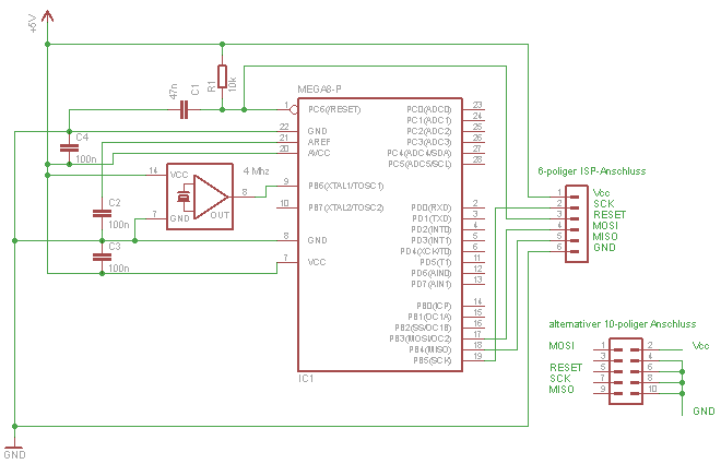

Jetzt wäre es an der Zeit ein Schaltbild zu posten. Foto vom Aufbau
könnte auch hilfreich sein.
von Thomas (Gast)
ok der Schaltplan hier ist derjenige von diesem Tutorial. Die
Spannungsversorgung habe ich extern auf einer kleinen Platine
untergebracht, und diese funktioniert auch einwandfrei.

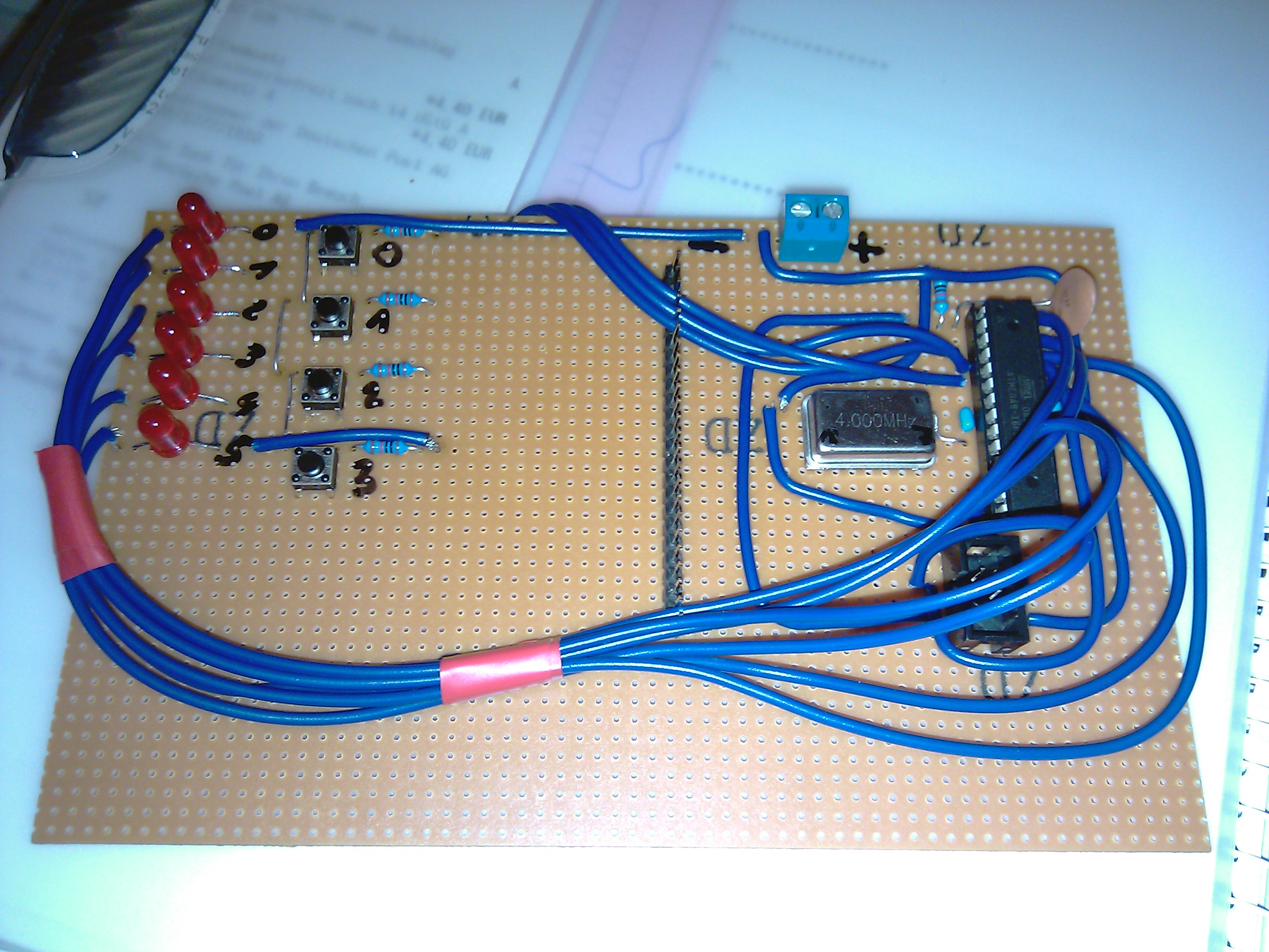

Und das zweite Bild zeigt das Board um das es geht. Sieht nicht schön
aus, ist ja auch nur ein Prototyp.

Zumindest die Pinbelegung des 6-poligen ISP-Steckers stimmt nicht. Schau
mal hier auf S. 5
http://www.atmel.com/dyn/resources/prod_documents/doc2521.pdf
Vielleicht hast Du ihn falsch verdrahtet.
Der Schaltplan ist doch unvollständig. Was ist mit dem Rest auf deiner
Platine? Die LEDs und Schalter tauchen dort nicht auf. Wo sind die
angeschlossen und wie?
Ein Elko zum Stützen der Spannungsversorgung auf der Platine könnte
übrigens auch nicht schaden.
von Thomas (Gast)
ja stimmt die Pinnbelegung habe ich schon 100 mal kontrolliert diese ist
auch korrekt, nicht so wie auf dem Schaltplan. Sorry hatte ich vergessen
zu erwähnen. Die Led's und Taster gehen auf Ein und Ausgänge vom
ATmega8. Angeschlossen sind diese wie im Tutorial beschrieben (siehe
Link:
http://www.mikrocontroller.net/articles/AVR-Tutorial:_IO-Grundlagen).
Du sagst der Schaltplan sei unvollständig, was meinst du damit??

Hast Du die Taster wie im Tutorial an Port D und die LEDs an Port B
angeschlossen? Trenn doch mal alles von PB2 bis BP5 ab, so dass nur der
Programmer dort dran hängt und versuche es noch mal. Es könnte evtl.
sein, dass die LEDs den Programmer zu sehr beeinflussen.
Nur zur Sicherheit:
Pin 1 am 6-poligen Stecker ist der Pin oben links auf deinem Foto.
Irgendwo muss es ja dran liegen :-)

Wo sind eigentlich die Vorwiderstände der LEDs? Zumindest auf dem Foto
lassen sie sich nicht finden. Ohne die werden dir die LEDs und/oder der
Controller ziemlich schnell abrauchen.
Auch der Programmer wird nicht mehr funktionieren wenn man sie ohne
Vorwiderstand an PB2 bis PB5 anschließt. Das gibt einen netten
Kurzschluss wenn auf einer der Leitungen vom Programmer Masse anliegt.
von Thomas (Gast)
Die Led's haben einen integrierten Vorwiderstand. Ich habe jetzt mal
alle Led's und Taster abgelklemmt und einen neuen ATmega8 in den Sockel
gestöpselt. Leider immer noch keine Veränderung...
Die Steckerbelegung habe ich nochmals mit dem o.g. Hinweis kontrolliert,
diese muss stimmen...
Ich werde jetzt nochmal ein neues Board aufbauen, vill klappt es dann.
