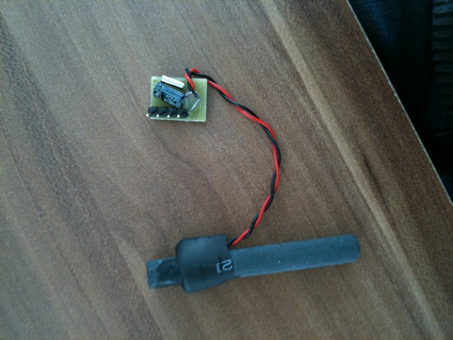

Ich hab einen Pollin DCF77 Empfänger vor mir liegen. Leider passt das
Bild in der Anleitung nicht wirklich zum Modul...
Könnt ihr die Pinbelegung verraten? Am besten von oben nach unten... ;-)
Danke!

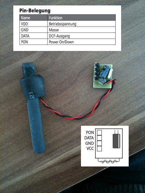

von Klaus W. (mfgkw)
Kiaa schrieb:
> oben nach unten.
Wie soll das gehen - die liegen doch alle auf einer Höhe?
Passt es vielleicht nur nicht zum Bild, weil du es drehen musst? :-)
In http://www.pollin.de/shop/downloads/D810054D.PDF steht doch auf
Seite 2 eine Zeichnung mit Pinbezeichnung, die zu deinem Bild passt.
Zumindest falls du dein Bild 90° im UZS drehst.
von John (Gast)
Das Bild passt doch sehr gut.
In der Tabelle ist die Reihenfolge der Pins von unten nach oben
angegeben.
Aber er hätte sie doch gerne von oben nach unten!

von Christian K. (Gast)
Pollin liefert seit einiger Zeit ein neues DCF-Modul mit veraltetem
Datenblatt aus. Ich hatte auch hin- und herüberlegt, bis ich dann doch
mal bei Pollin in das Online-Datenblatt geguckt habe, das zum neuen
Modul paßt.
Bezüglich der berüchtigten PON-Flanke siehe auch hier:
Beitrag "Re: DCF77-Modul von Pollin"
Christian.

von Jens (Gast)
Ich habe auch solch ein Modul und festgetsellt, dass die
Pollin-Dokumentatio falsch ist.
Nach Tests hat sich folgendes ergeben:
Bitte von der Seite betrachten wo IC drauf ist. Dann ist die Bezeichnung
der PIN`s genau umgekehrt wie bei Pollin angegeben. Also VDD unten und
PON oben.
Außerdem kann PON auf Masse bleiben damit das Modul funzt.
Grüße

von Frank F. (frank_f49)
Möchte hier nur mal erwähnen daß der Aufruck auf der Platine
und der Text im Datenblatt völlig unterschiedlich sind.
Den Aufdruck auf der Platine besser ignorieren.
Der Aufdruck sieht so aus als ob 2 pins nicht an die Stiftleiste
angeschlossen wären, stattdessen steht an 2 pins von der Stiftleiste
"2013".
Idiotisch und verunsichernd.
Das Datenblatt (Copyright 2017 Pollin ) ist korrekt.
Von "oben" nach "unten" (unten sind die Leitungen zur Antenne)
ist die Pinbelegung:
PON (eigtentlich PON_B: active LOW power on)
TCO/DATA
GND
VDD
Antenne
habe sofort ein sauberes Signal bei TCO/DATA bekommen
ohne 15min "Einschwingzeit". Wäre ja auch absurd: was soll da denn bitte
einschwingen?  Die Ferritantenne und das Bauteil im Schrumpfschlauch
(wahrscheinlich ein Kondensator) formen sicherlich einen Schwingkreis
der auf 77kHz abgestimmt ist, die brauchen aber keine 15min um
Einschwingen,
eher 15sek  wenn überhaupt.
