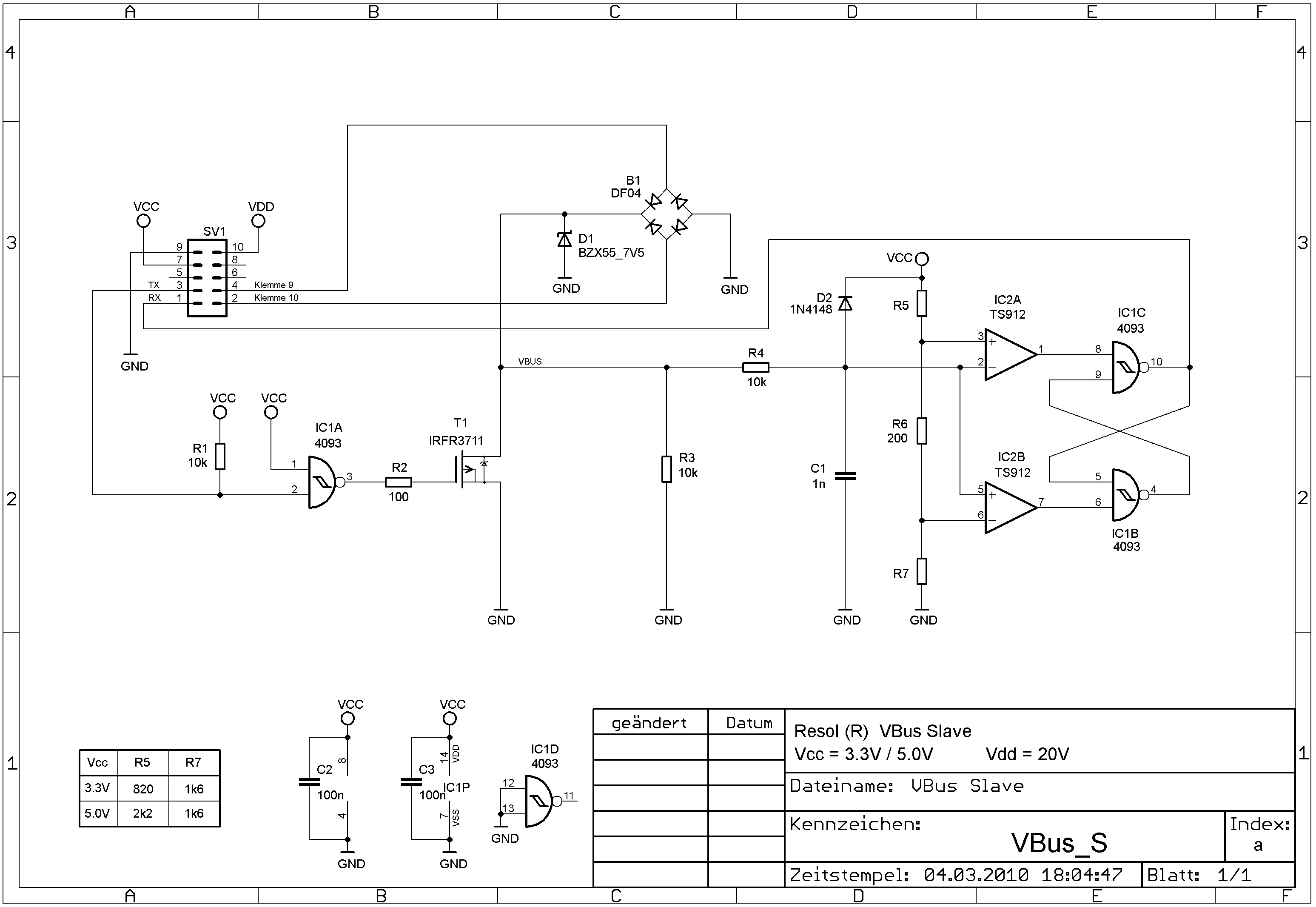

von Nico K. (brainhunter)
Hardware...
ich hab ein interface v-bus <-> rs232 gebaut.
test mit 8,5V und widerstand als strombegrenzung und dann daten drauf
funktioniert. ich will es eigendlich nur noch an einer realen anlage
testen, bevor ich es wegschicke.
den schaltplan für den master wäre auf jeden fall gut zu haben :-)
danke schonmal!
von Thilo M. (Gast)
Okay, hier der Schaltplan für Master und Slave.
Master kann entweder als VBus oder als RS232 bestückt werden.
Viel Spaß beim Testen. ;-)
also als rs232 ist es dann ja nur ein simpler pegelwandler.
ansonsten ist der master ja das selbe wie der slave bis auf die
stromquelle und die z-diode zum begrenzen der busspannung
von Thilo M. (Gast)
So ist es.
Der Konstantstrom kann in Ausnahmefällen lt. Resol auch anstatt 35mA auf
52mA erhöhrt werden. Busspannung auf 8,2V begrenzt.
