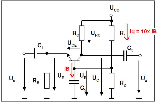

Habe eine Frage zu der Berechnung der Basisschaltung, wenn man den
Querstrom für die Widerstände R1 und R2 berechnen, so nimmt man
manchmal 10*IB für beide Widerstände (R1 und R2).
Aber manchmal nimmt man 11*IB für R1 und 10*IB für R2
warum nimmt man dann für R2 1*IB weniger?

von Harald (Gast)
Weil ein 1 * IB in die Basis fließt :)
von Andreas S. (goldrausch)
Warum wird dann bei machen Berechnungen bei R1 und R2 der gleiche wert
genommen ?

Die 10 und die 11 haben keine Einheiten hier eine definitionem aus dem
Netz
Damit der Spannungsteiler nicht belastet ist und die Spannung an R2 als konstant angenommen
werden kann wird der Querstrom sehr viel größer als der Basisstrom gewählt, (womit die
Ströme durch R1 und R2 etwa gleich sind)
Es wird der 10 fache Basisstrom gewählt.
von Maschinist (Gast)
Durch R1 fließt 11x IB. Dann zweigt IB ab. Für R2 bleibt noch 10x IB.
Frei nach Adam Ries:
11-1=10
Frei nach Kirchhoff:
Knotenregel!
