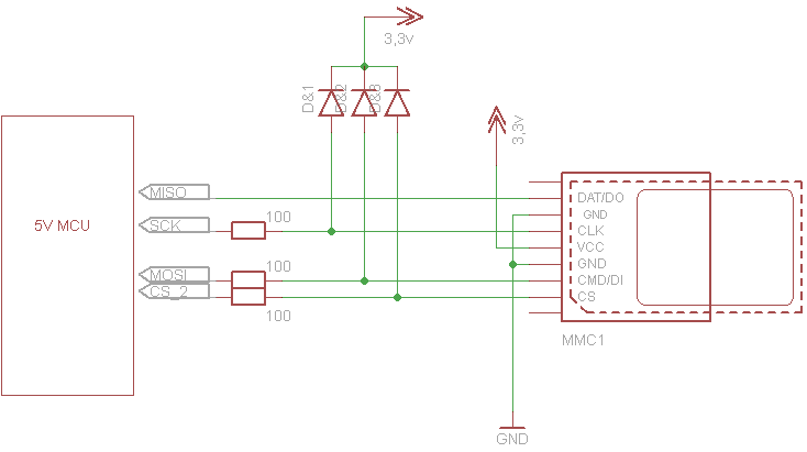

Hallo Freunde,
habe eine Frage an Euch Experten die ihr mir sicherlich beantworten
könnt.
Wie praktikabel ist der Ansatz der den Pegel von 5 auf 3,3V mit Dioden
und Widerständen zu limitieren?
Siehe Anhang.
Vielen Dank für Eure Hilfe
und einen schönen Feiertag
dummi
von MaWin (Gast)
Da eine Diode erst ab 0.7V den Stromn der 100 Ohm ableitet,
bekommen die Karten 4V und deren Schutzdioden werden ebenfalls leiten.
Nimm also mindestens Schottky-Dioden, besser QS3245, 74FST245
von Modellbauer (Gast)
hab mir deinen Plan jetzt nicht angeguckt (mobiles Internet), aber
spricht was gegen einen einfachen Pegelwandler?
Ich finde mit nem HC4050 ist das meist am einfachsten und
platzsparendsten. Vielleicht noch 100n an das IC und gut ist.
Viele Grüße
Modellbauer
