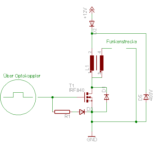

ich habe die Tage einige Versuche mit einer Zündspule unternommen und
inzw. 2 Transistoren über den Jordan geschickt(Sperren nicht mehr). Das
war einmal ein IRF 740 und ein IRF 830 diese sind ja für 400 bzw. 500V
ausgelegt. Ich kann nicht genau ausmachen ob ich sie einfach überlastet
habe oder obs passiert ist weil die Funkenstrecke zu groß gewählt wurde
und kein Funke mehr übersprang. Ich stelle mal die Fragen nummeriert
weil sonst meist was offen bleibt.
1. Weiß jemand was da passiert sein könnte?
2. Ist es schädlich für den Transistor wenn die Zündenergie nicht
abgeleitet wird(kein Funken aufgrund zu großer Funkenstrecke)?
3. Soll ichs einfach so lassen und nen spannungsfesteren Fet nehmen
z.b. 1200V
4. Oder wie im 2ten Bild den Eingang gegen Überspannung zu schützen
5. Mein Netzteil hat das ganze ausgehalten, ist das normal, ein
Glücksfall.
Ich habe ne ganze Stunde damit rumprobiert war auch alles gut gekühlt
und durch kurze Einschaltimpulse sollte eine Überlastung des Fet's
ausgeschloßen worden sein. Also die Schaltung funktionierte erst
einwandfrei. Der Schalter wird eh durch den ersetzt der dann seine
Impulse über einen Optokoppler und BC109 an den Fet schickt.
Edit: Beim Zeichnen ist es mir gerade aufgefallen das ich die
Funkenstrecke auf der falschen Seite "geerdet" habe.
5. Das muss doch bestimmt direkt an GND statt auf den Drain-Anschluß
oder?
Bild 1 = Versuchsaufbau, Bild 2 = korrigiert aber leider kein IRF mehr
zum testen da.
http://people.freenet.de/Thomasoly/Z%FCndversuch.png
http://people.freenet.de/Thomasoly/Z%FCndversuch2.png
von Chris (Gast)
zu 1 und 3:
Die Spannung kann sich ungehindert über dem FET aufbauen. Dies ist
bedingt durch die SChaltung.
Außerdem vermute ich, daß die Revers-diode, die sich im FET drinnen
befindet zwar schön in der anderen Richtung leitet, dies aber zum
Beginn des Spannungsrückschlages zu langsam macht. Bis die Revers-Diode
endlich leitet, hat sich die Spannung schon über den maximal zulässigen
Wert des FETs aufgebaut, was er nicht verkraftet.
Abhilfe: schnelle !!! Diode BYV27 oder ähliches parallel zur
Primärspule in Sperrichtung schalten, um den Spannungsimpuls
abzufangen.
zu bild2:
D1 entfernen und die besagte schnelle Diode in Sperrichtung parallel zu
Primärspule schalten.
von Benedikt (Gast)
@Chris:
>abzufangen.
Guter Witz !
Man fängt zwar den Spannungsimpuls ab, aber genau den will man doch bei
einer Zündspule !
@Thomas O.
Versuch mal einen Varistor mit 200-250V parallel zur Source Drain
Strecke zu schalten, der sollte die Spannung auf rund 400-500V
begrenzen.

von peter dannegger (Gast)
Parallel zum FET muß eine Schutzdiode, z.B. 1,5KE440A (=440V) und der
FET sollte dann mindestens 600V fest sein.
Peter
von Thomas O. (Gast)
Crazy horse: Warscheinlich HGTP14N40F3VL, aber wo bekomme ich den her,
wenn ich nur eine Hand voll brauche?
Hab das ganze nochmal neu gezeichnet und gleich das ganze mit nem
Optokoppler gemacht jetzt sollte das doch einigermaßen gehen.
Die Diode vor der Spule hab ich reingesetzt damit mein Netzteil nichts
abbekommt. Oder langt da dieser Varistor den ich als Z-Diode D5
gezeichnet habe. Ist ein Varistor eigentlich schnell genug oder sind
die doch arg verzögert?
von Volker (Gast)
Hallo Thomas,
die Diode D5 (oder Varistor) ist falsch angeschlossen, sie muß an
Drain und Source, also parallel zum Transistor. Hat dir aber Peter
schon geschrieben.
Da wo sie im Moment sitzt haste keine Hochspannung.
Volker
von Volker (Gast)
Wie groß ist eigentlich R1 ?
Wie crazy horse schon erwähnte, sollte da eine anständige
Gate-Ansteuerung rein. (Gate nur mit R1 entladen ist nicht das "Gelbe
vom Ei")
Wie sieht deine Optokopplerbeschaltung aus?
Wie lange tust du aufmagnetisieren, bist du die Sicher, dass du den
Übertrager nicht in die Sättigung fährst?
Volker

von crazy horse (Gast)
Kommt die Zündspule in die Sättigung, wirkt nur noch der Ohmsche
Widerstand der Wicklung (kann deutlich unter 1Ohm liegen) - was dann
mit deinem Mosfet passiert, kannst du dir ausmalen.
Die beste Variante sind spezielle Mosfet-Treiber, geht aber auch mit
anderen Schaltungen, selbst mehrere parallelgeschaltete CMOS-Gatter
oder  andere Schaltungen (OP, diskret). Wichtig ist eine sog.
push/pull-Endstufe, also aktiv H-Pegel ans Gate schaltet und ebenso
aktiv nach Masse schaltet.

von Volker (Gast)
Hallo Thomas, natürlich entseht auch auf der Primärseite ein
Hochspannungsimpuls, aber am Drain und nicht da wo du die Diode erst
eingezeichnet hast.
Damit der Strom nicht ins Nirvana geht, wenn du zu lang aufmagnetisiert
(Sättigung) kannst du zwischen Source und GND einen
Widerstand (Shunt) einbauen. Dann kannst du den Spannungsabfall
auswerten und den Fet rechzeitig abschalten.
Beispiel: R=0,5 Ohm, I=1A --> U=0,5V also wenn an R 0,5V abfallen wird
absgeschaltet, somit hast du eine Strombegrenzung.
Wichtig ist aber, dass dein Fet komplett abschaltet wird und nicht
irgendwo im halboffenen Zustand hängenbleibt. (5A detektiert--> Fet aus
bis Übertrager seine Energie abgegeben hat).
Werte sind nur Beispiele.
Volker
