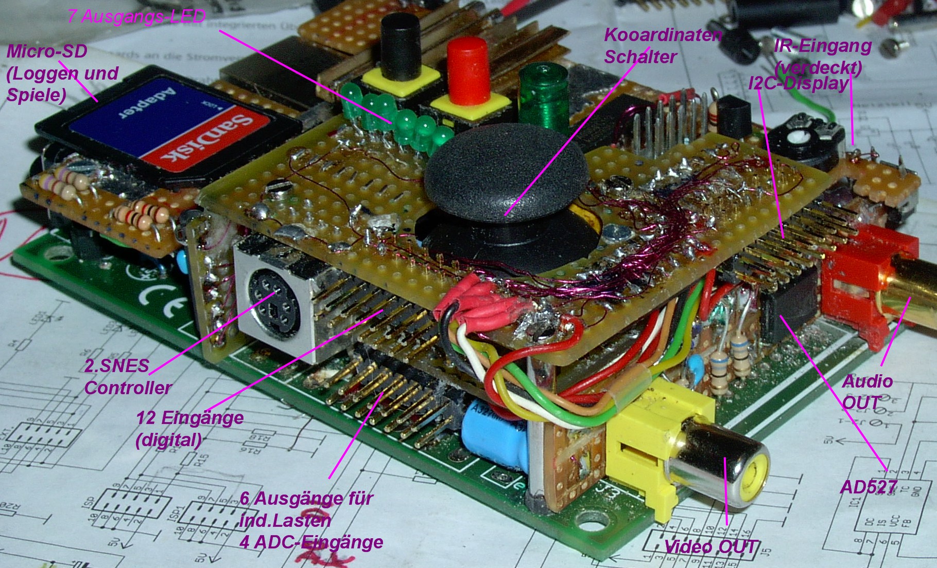

Es geht um das im Bild 093 und 094 gezeigte Projekt einer Uze-Box
Erweiterung für das Pollin AVR NET-IO und ADD-ON.

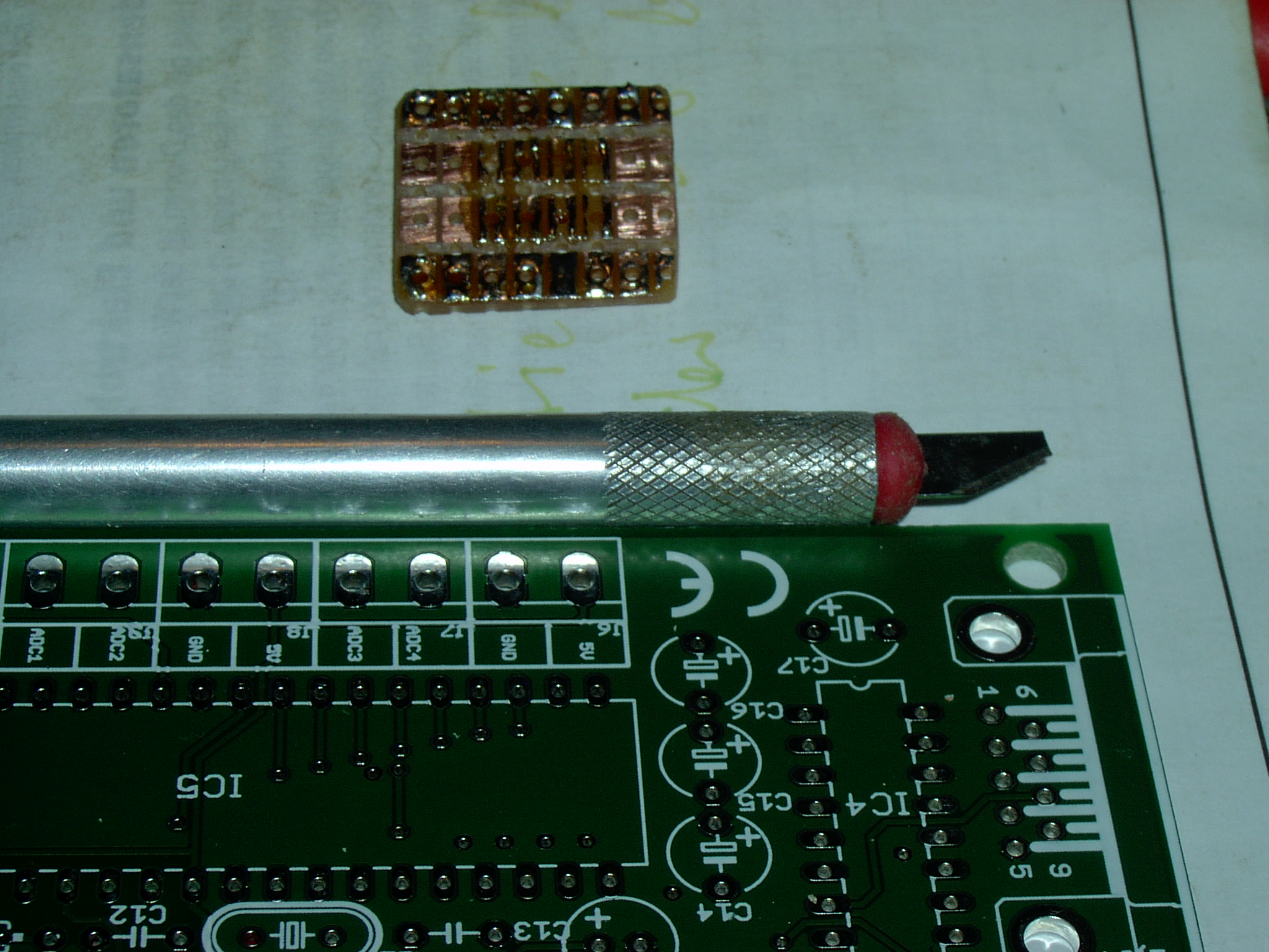

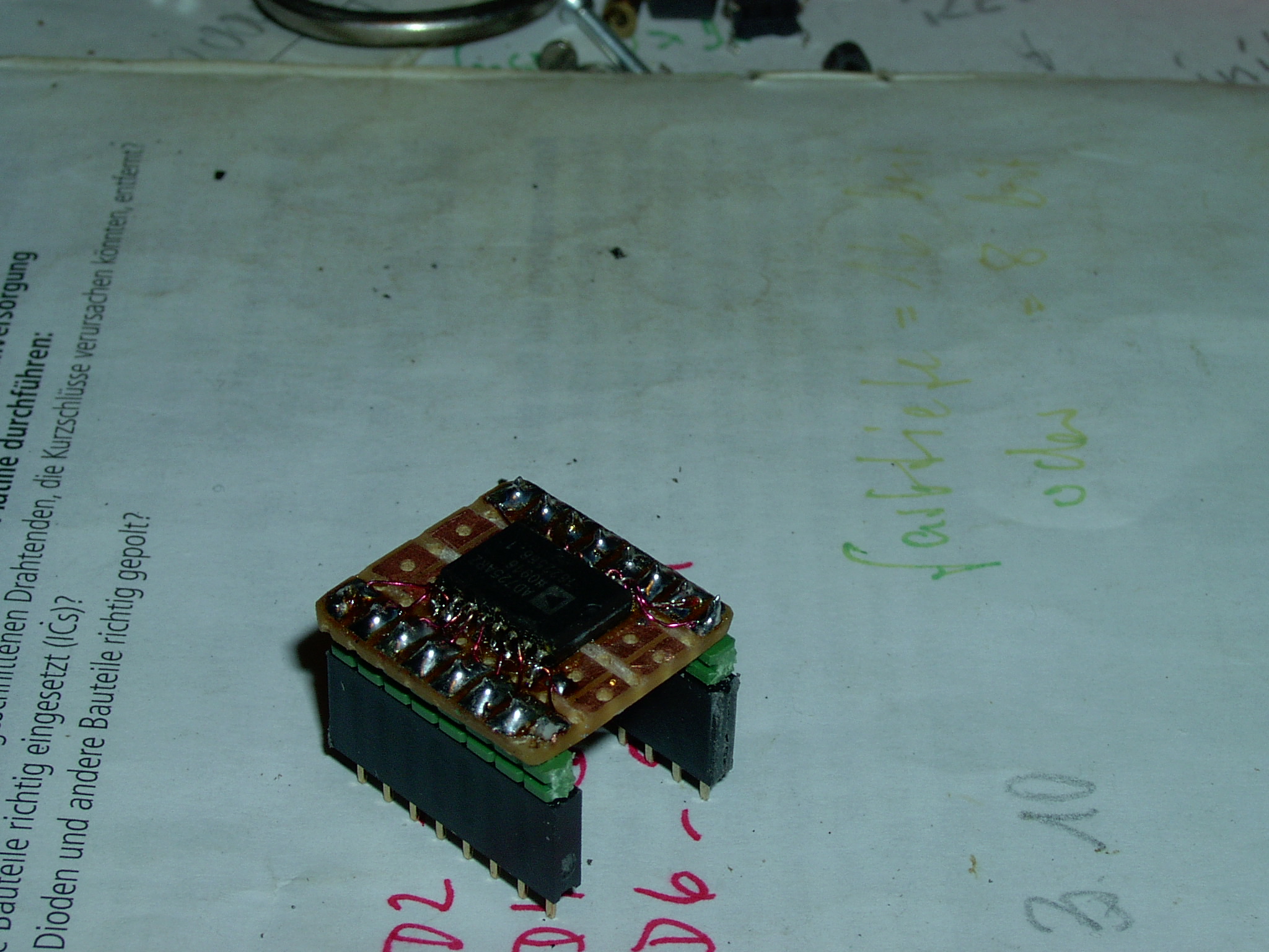

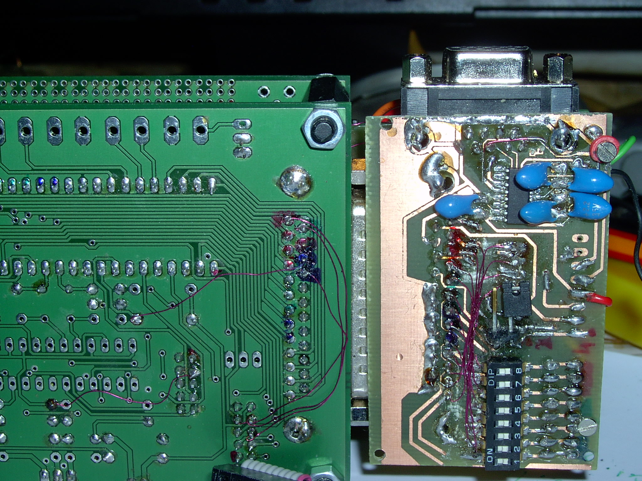

Beginnen möchte ich mit dem kleinsten aber schwierigsten Teil, -dem
Adapter für den AD725.

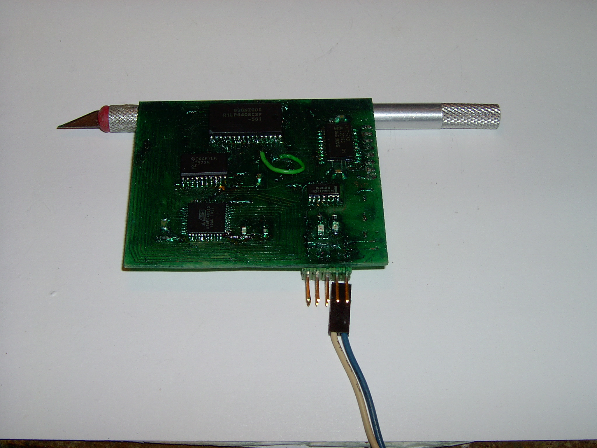

Bild 097 zeigt die Streifenleiterplatte, deren Leiterzüge an 3 Stellen
aufgetrennt werden.(Eisensägeblatt)
Danach werden 4 senkrechte Leiterzüge halbiert. Das Werkzeug dazu ist
ein Balsamesser (Bild98).
Das geht leichter als man denkt. So entsteht die Kontaktfläche für den
SMD-Baustein. Zum Löten von SMD giebt's hier im Forum Hinweise.
Schwieriger ist das bedrahten mit lötbarem CU-Lackdraht (bei Conrad und
viel zu teuer).Wichtig ist das Verzinnen an den Spitzen der Drähte,
zumindest die am Baustein. Hier zeigt sich auch, das ein
leistungsstärkerer Lötkolben notwendig ist(entgegen landläufiger
Ansichten).
Es kommt auf möglichst kurze Kontaktzeit am Bauteil an.
Wenn das Teil dann fertig ist, hat man schon die halbe Miete.
Es soll auch bereits fertiege Adapter geben(Conrad?).

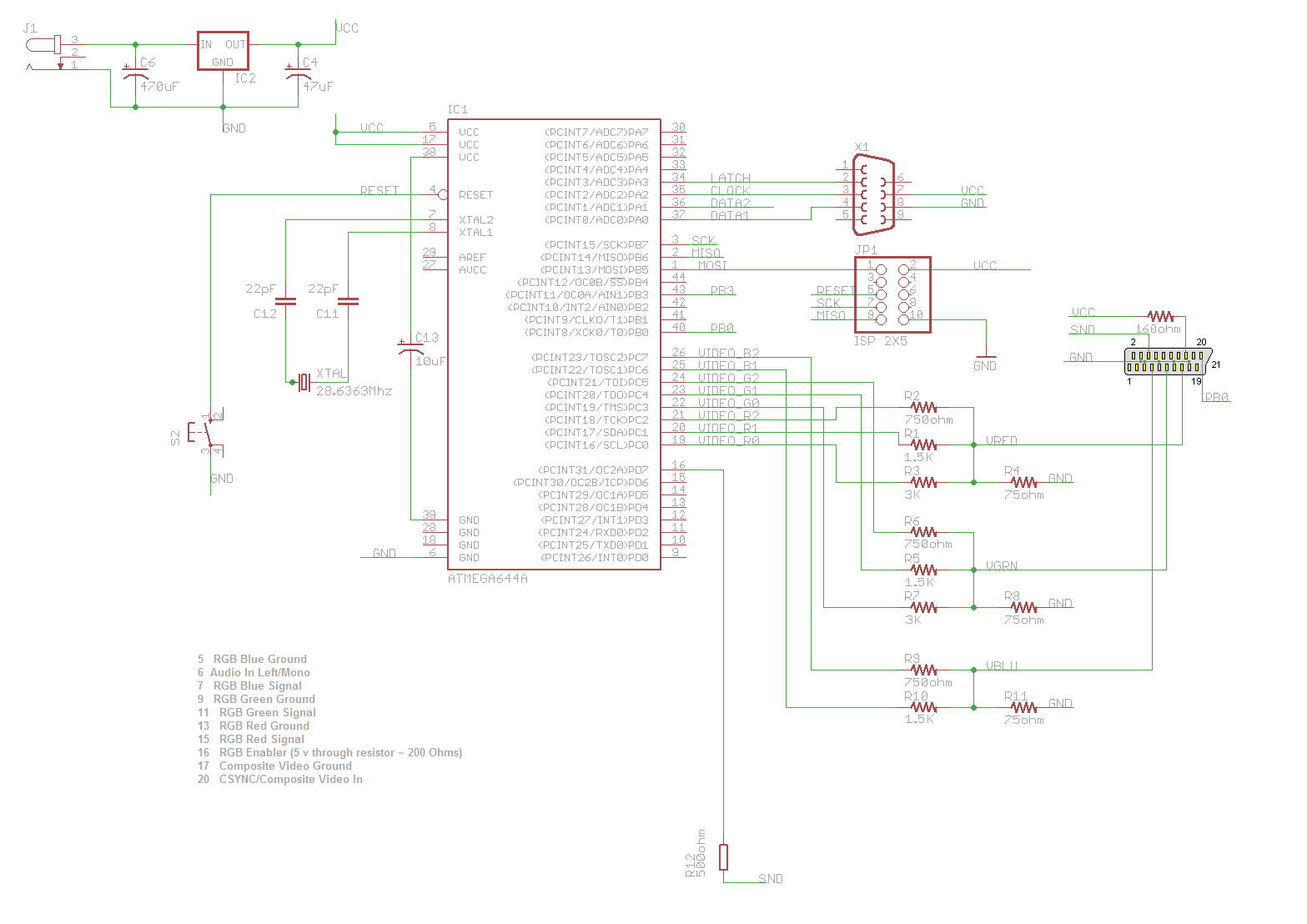

von erhardd (Gast)
Entschuldigung, war ein Vorläufer.
Dies ist die richtige Schaltung, nach der das A/D - Teilgebaut wird.
von erhardd (Gast)

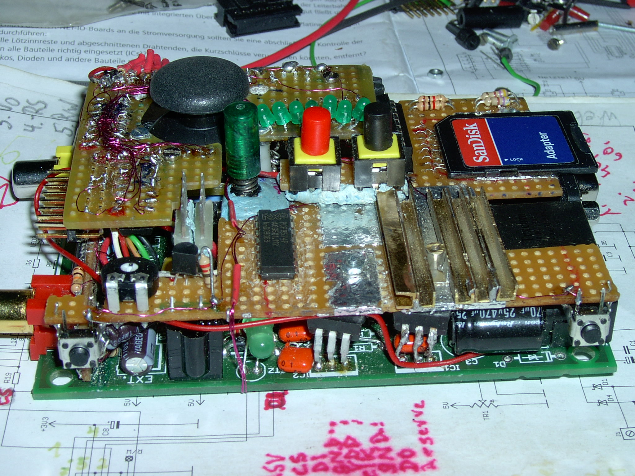

...Nach "Der Widerspenstigen Zähmung"(Komödie von William Shakespeare),
gemeint sind das Auflöten der beiden Steckverbinder SUB-D25 und
SCART,können die anderen Bauteile platziert werden.

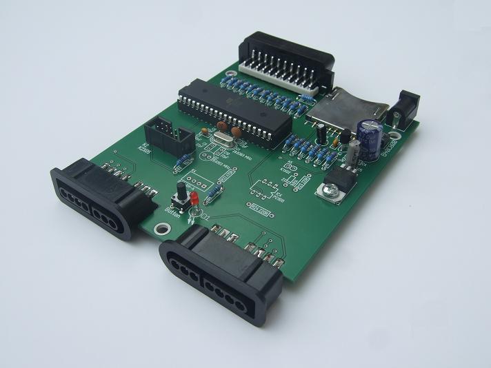

Obwohl ich es vermeiden wollte, stellte sich die Größe der
Ansteckplatine mit 48 x 74 mm (Bild 103)  als zu klein dar, um die
Schalter(Bild 104), die den SNES-Controller(mit 2x 74 HC 165 und 74
HC00) bilden, aufzunehmen.
Wir kommen um eine kleine Zusatzplatine nicht rum.
Immerhin fehlen ja auch noch 6 Microtaster...
von erhardd (Gast)
...kaum hatte ich das letzte Posting hier veröffentlicht, rief der
Clubvorsitzende (Helikopter-Flugmodellsport) bei mir an und erinnerte
mich an mein Versprechen "So einfach wie möglich..." zu bauen.
Ihm sei der Sinn des 10-er Postensteckers nicht einleuchtend. Ich klärte
ihn auf, daß das der SNES-Controller Eingang für den 2. Spieler sei.
Im folgenden fielen immerwieder Worte wie Blödsinn, einfach halten usw.;
Fazit:
Es wird nur einen SNES geben und den über den Stecker.
Das macht die Bestellung bei Conrad überflüssig, wirft aber die Frage
auf, -woher den Controller bekommen?
Ich habe derer 5 direkt bei adafruit in USA bestellt.Mit 5$ billig,
allerdings fast 50 € Versandkosten.
Eventuell gibt's die auch in der Bucht?(ebay)
Trotzdem lasse ich die Schaltkreise, wo sie sind. Eventuell besteht ja
hier im Forum doch Interesse an einem SNES - Nachbau?

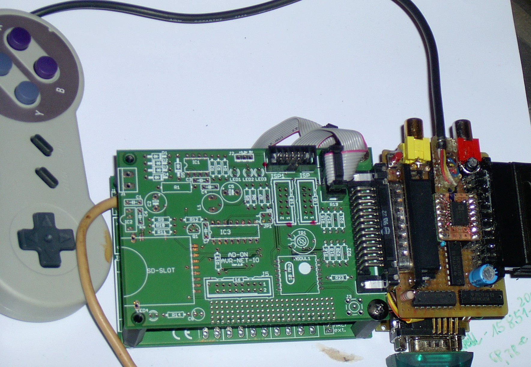

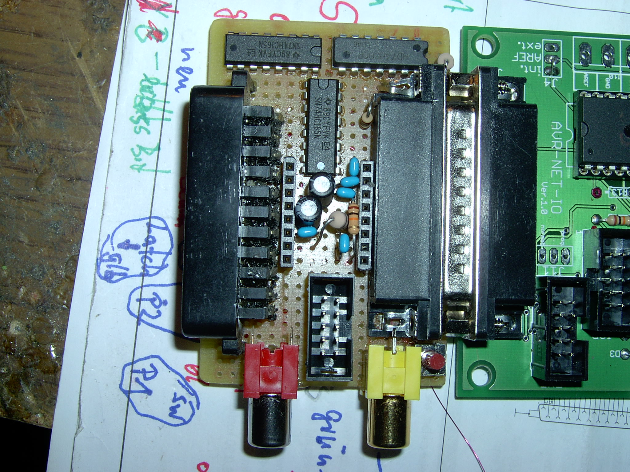

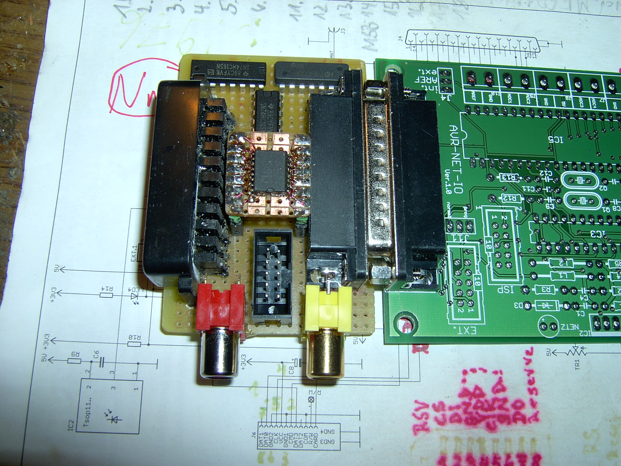

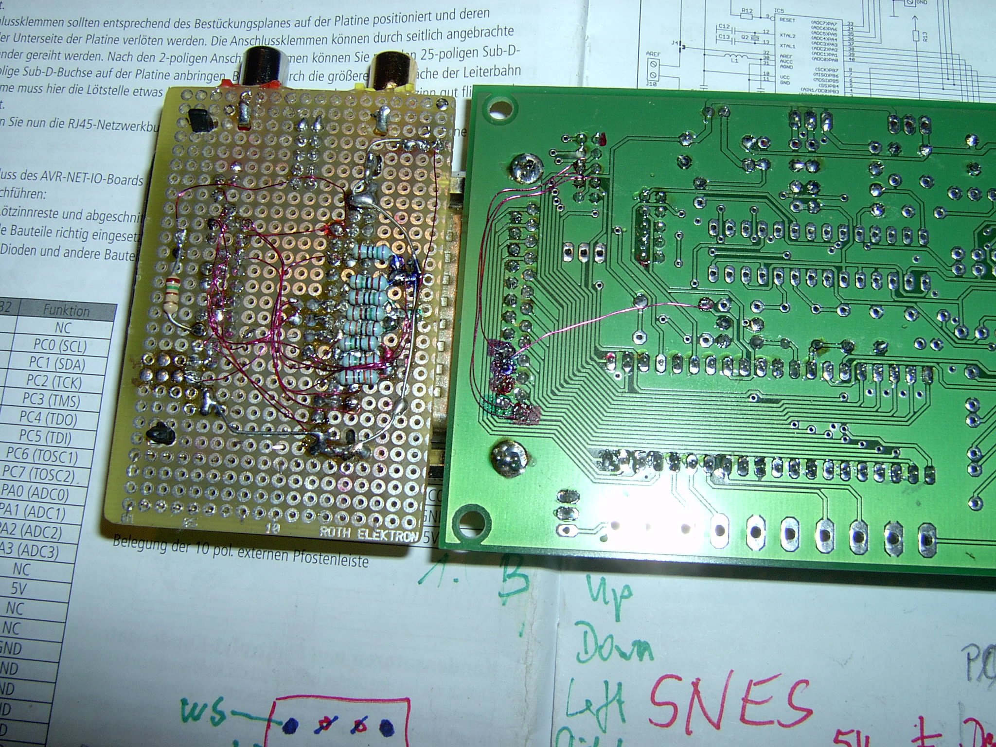

...kommen wir nun zum Aufbau, wie versprochen.
Grundlage: -die Schaltung weiter oben
http://www.mikrocontroller.net/attachment/91278/fuzebox.sch

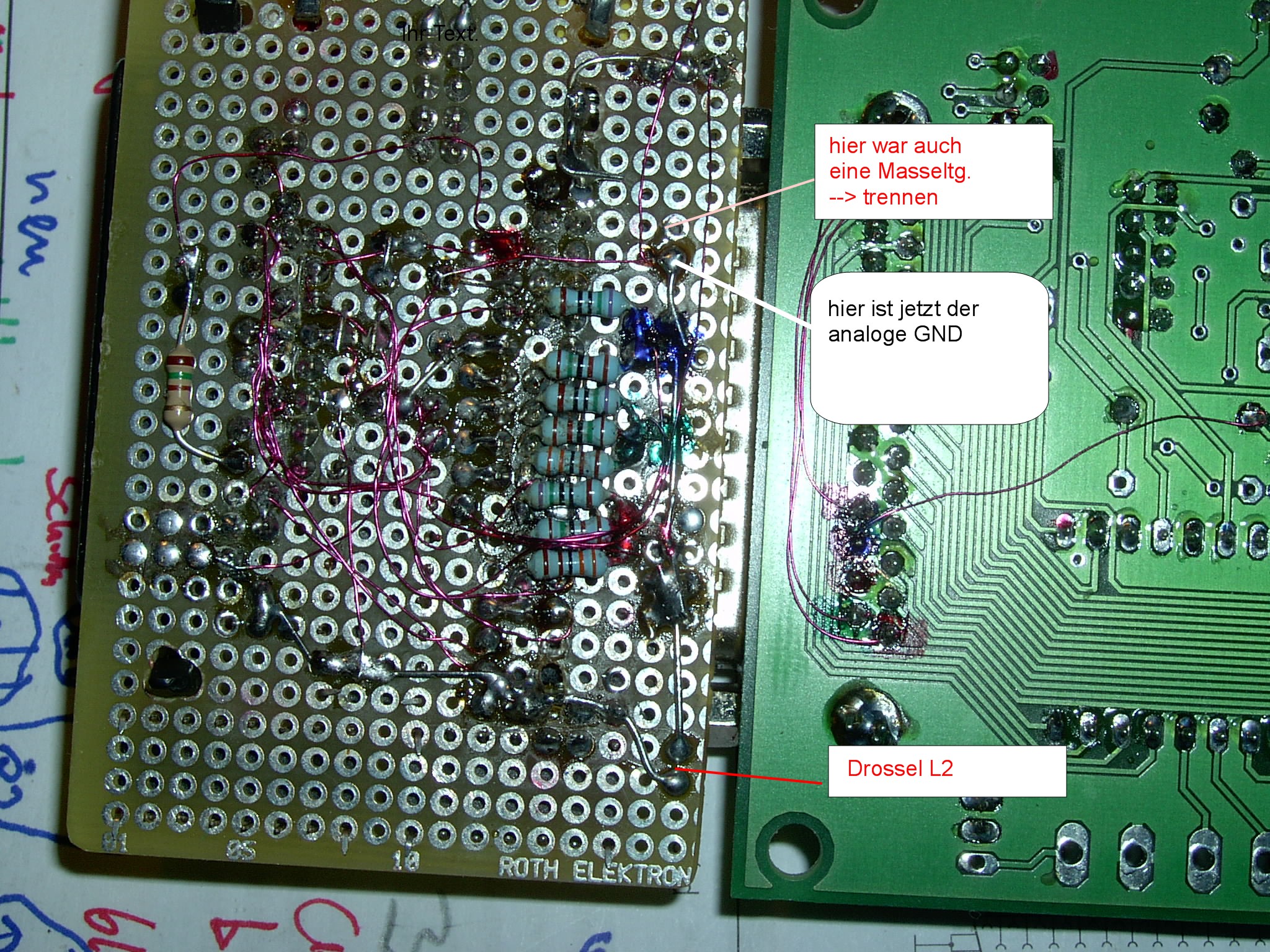

Der gesamte Port C liegt an J3 (SUB-D25)des AVR NET-IO an.Genau diese
digit. Ausgänge verknüpfen wir über Widerstände zu den gewünschten
RGB-Signalen.
Die Value im S.-Plan sind hier kaum erhältlich. Ich verwende

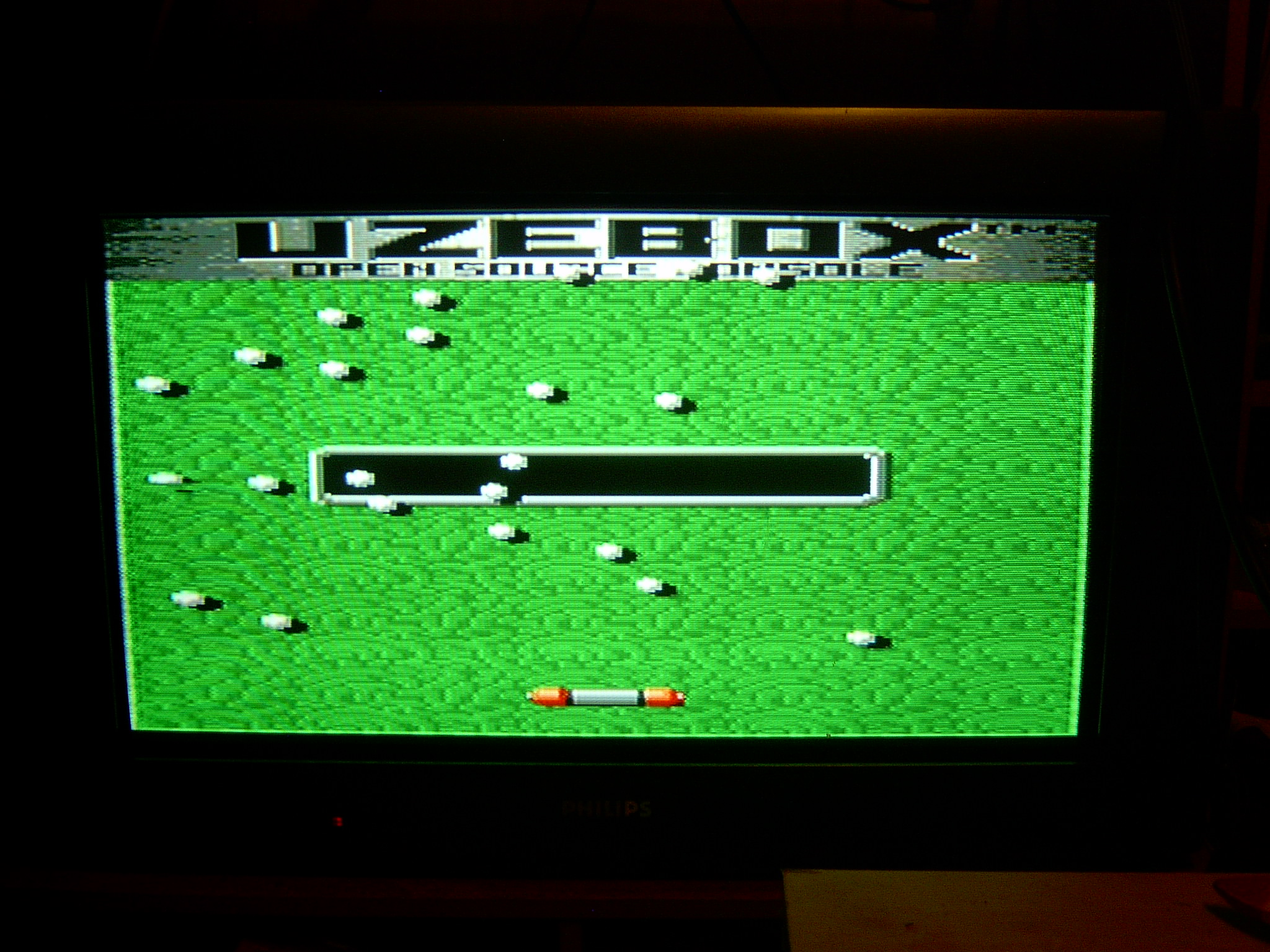

gebräuchliche Werte. R4,7,9 => 780; R3,6,8 => 1k5; R2,5 => 3k3. Alle aus
je einer Tüte(Baureihe). 3 x habe ich den D/A -Wandler so aufgebaut und

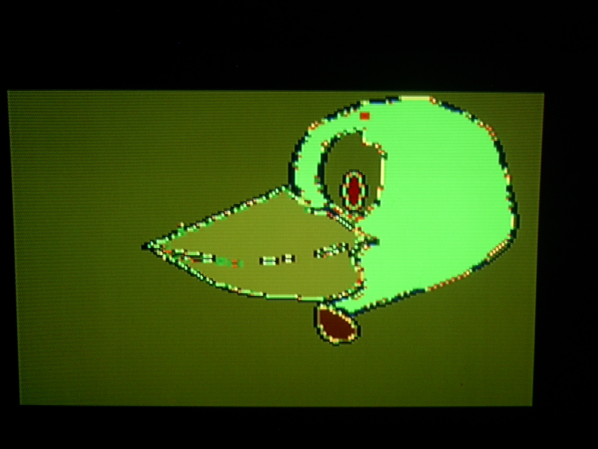

selbst beim Programm "Videotest", bei dem eine Sequenz aus "Matrix
Reloaded" abgespielt wird, sind keine Farbverwerfungen erkenntlich.
Ein Blick in color_table zeigt, warum!
Die Farben sind teilweise so ähnlich, dass kaum eine Differenz erkennbar
wird.
Wichtig nur für die Widerstände, gleiche Werte, gleiche Baureihe.

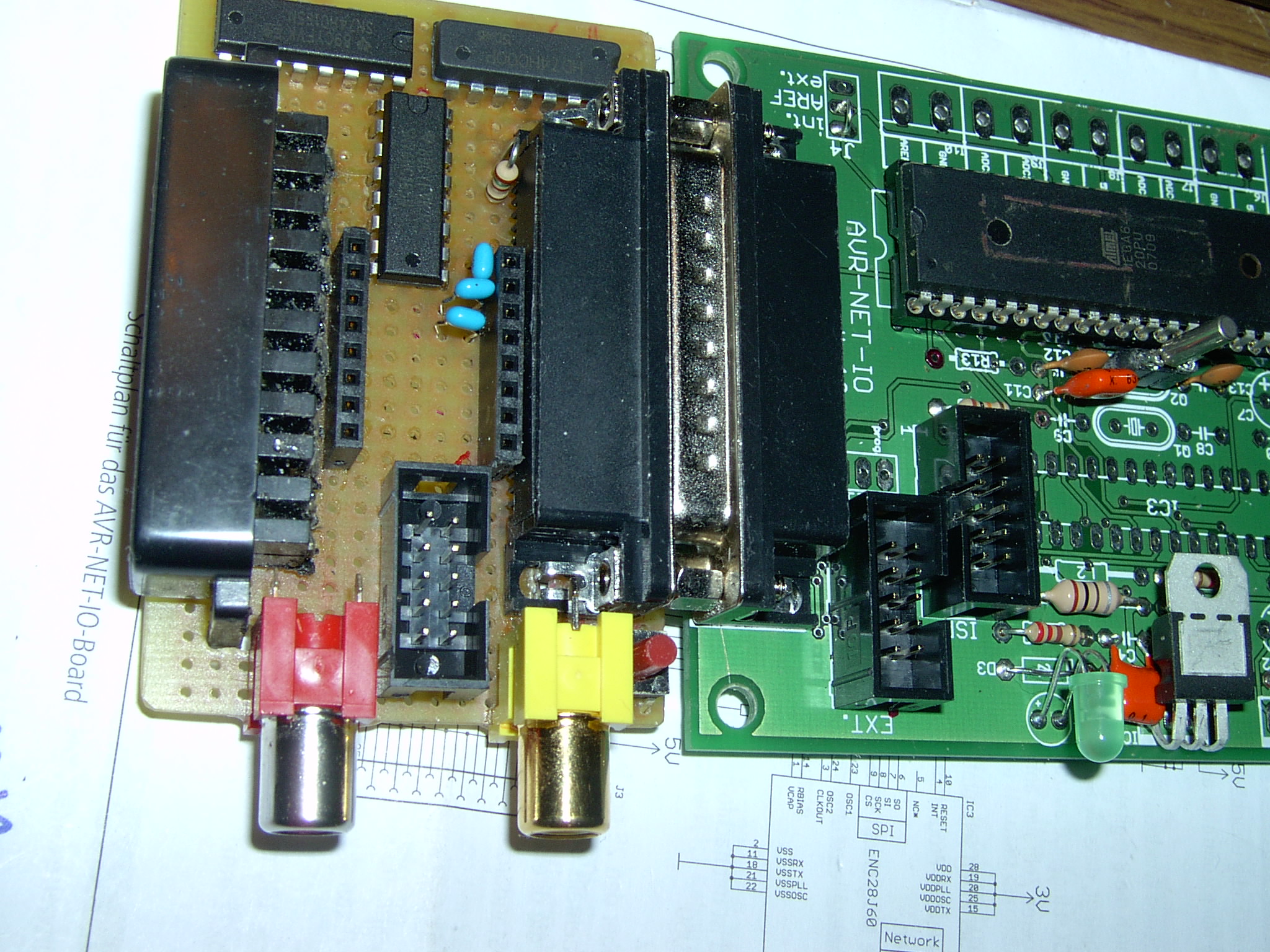

Jetzt halten wir uns an die Beschaltung des SCART-Ausganges, den ein
russ.Uze-Box Freund im amerik. Forum gepostet hat.
Der Vorteil der Punkt-Lochraster Platine ist die freie Platzierung.
Ist diese optimal, kann ein Layout danach erstellt und geätzt werden.
Doch in diesem Fall, -wozu?
Bitte die Lage der Bauelemente so wählen, daß im Nachhinein noch der
AD725 angeschlossen werden kann.Hierzu kommt noch je ein Auskoppel-C und
je ein Anpasswiderstand(75 Ohm).
Für heute reicht erstmal der SCART-Ausgang.

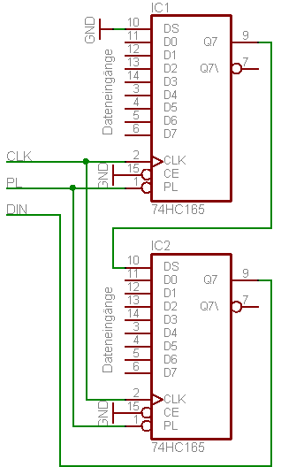

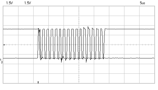

...zum Controller: -das Bild zeigt die Ausgabe des NINTENDO Controllers.
Im Vergleich dazu mein SNES-Controller
von erhardd (Gast)
...Entschuldigung, musste was erledigen;

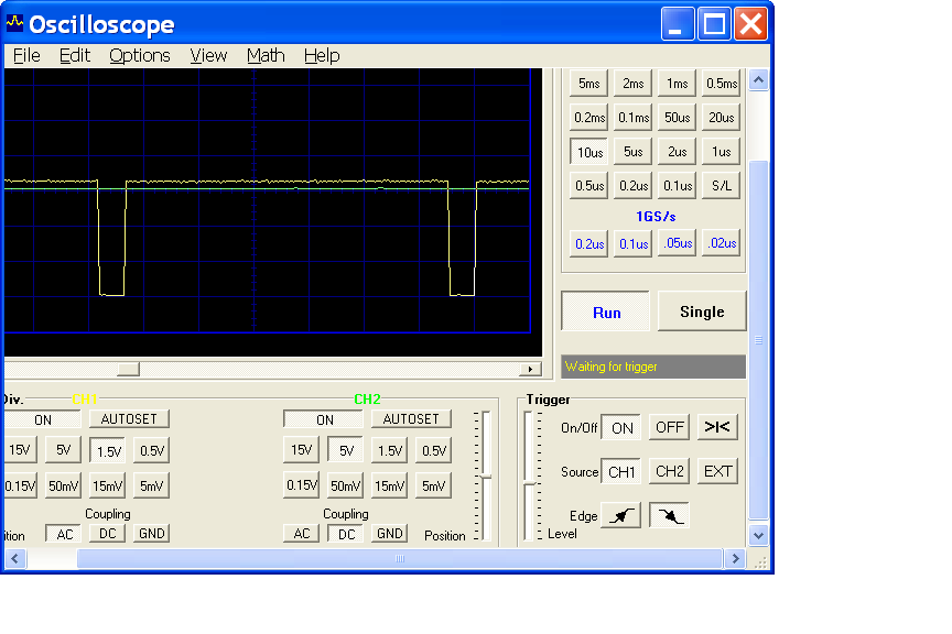

Zur Erläuterung: - links im Bild sieht man die geforderte Ansteuerung
für den Nintendo laut Werksangaben;
- rechts ist die Oszi-Aufnahme des Latch-Impulses(gelb) zur
Registerübernahme parallel. (grün)Taktimpuls-Ausgang zum Herausschieben
der Daten(seriell);
Bei genauem Hinsehen(schwierig zu erkennen) sieht man die Takt-und
Latchimpuls Überschneidung, die der HC 165 und die meisten
Schieberegister zur synch. brauchen.
Die Impulse sind identisch!
Der bei uns erhältliche NINTENDO-Controller müsste als(event.Ausgang
negieren?)SNES-Ersatz zu verwenden sein.
Ich habe leider keinen , um dies auszuprobieren.

von erhardd (Gast)
von erhardd (Gast)

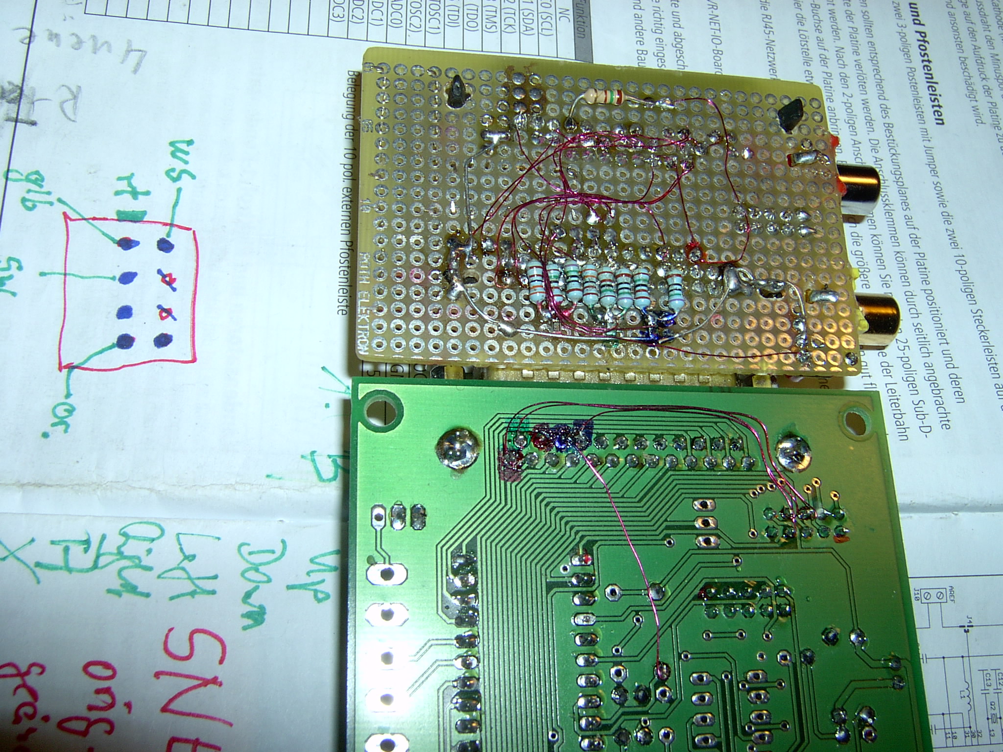

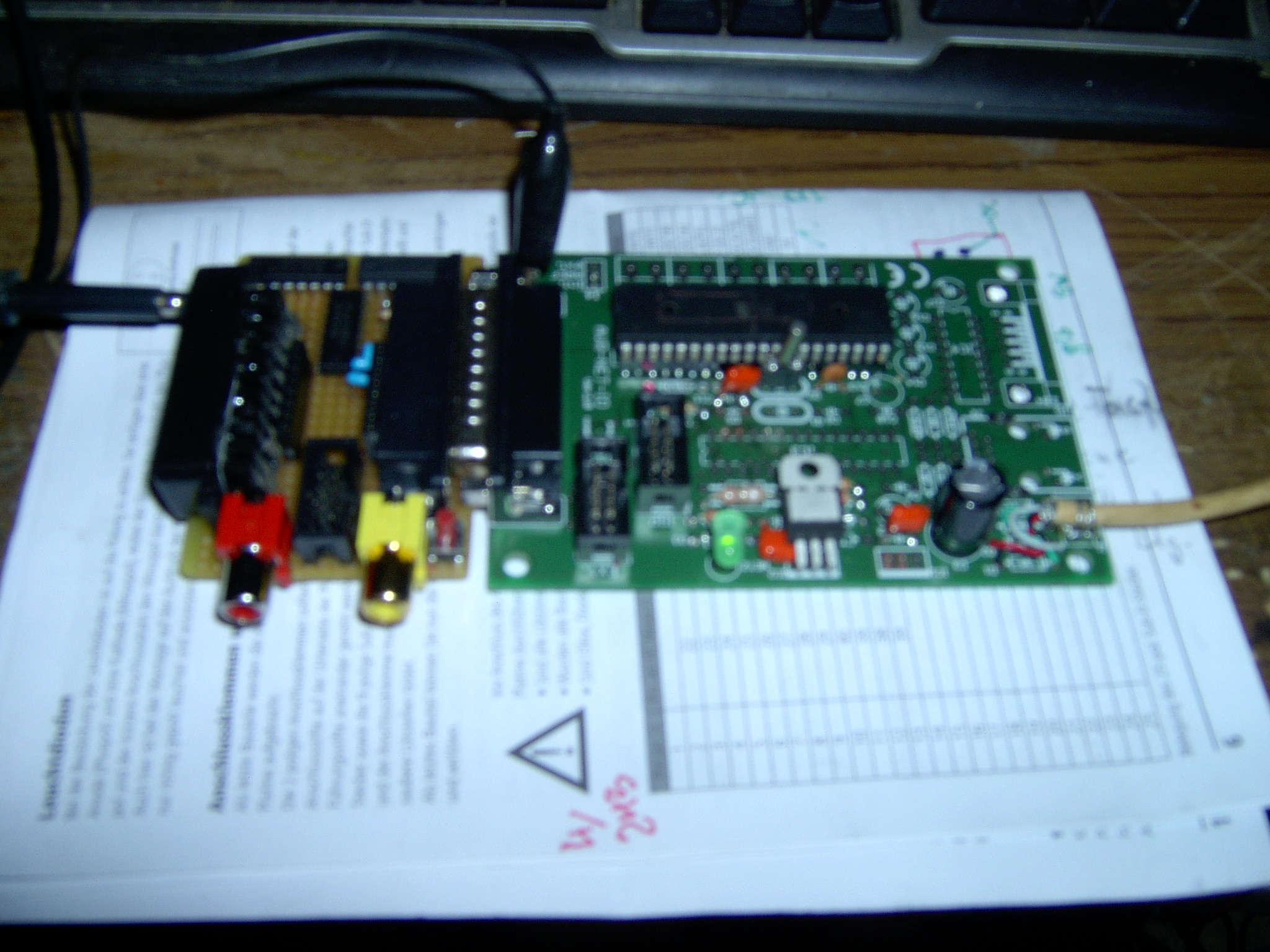

...so, oder ähnlich, sollte es jetzt bei den meisten aussehen;
Die Widerstände habe ich aus Platzgründen auf die Unterseite verbannt.
Die 75 Ohm SMD gehen auf eine gemeinsame Masseleitung.

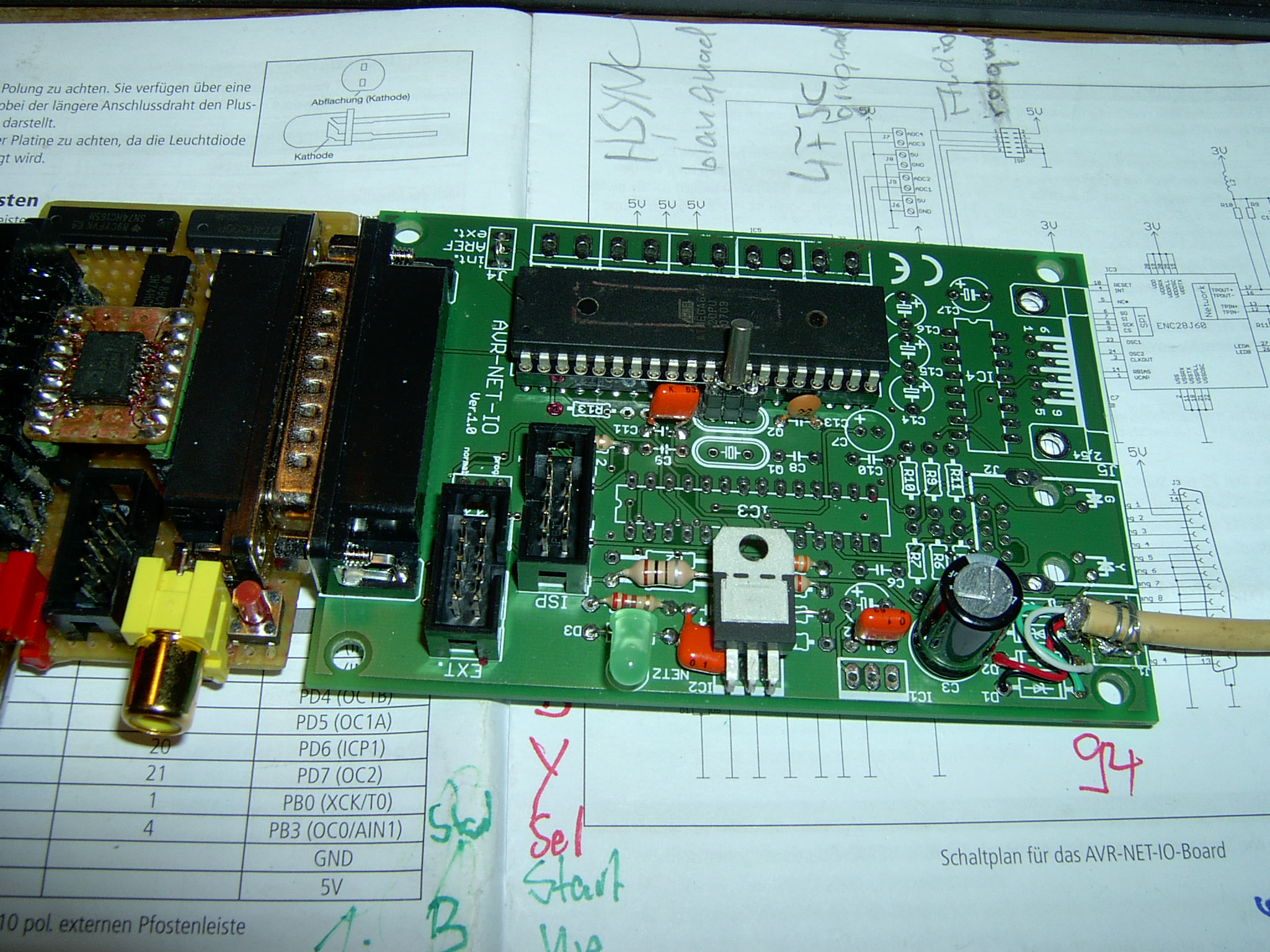

..."Guten Morgen, lieber Bastelfreund. Ich habe da mal etwas
vorbereitet..."
Ich sehe zwar nicht ganz so lustig wie der hochgezwirbelte Schnauzbart
aus der TV-Werbung aus, bin aber ebenso grau.

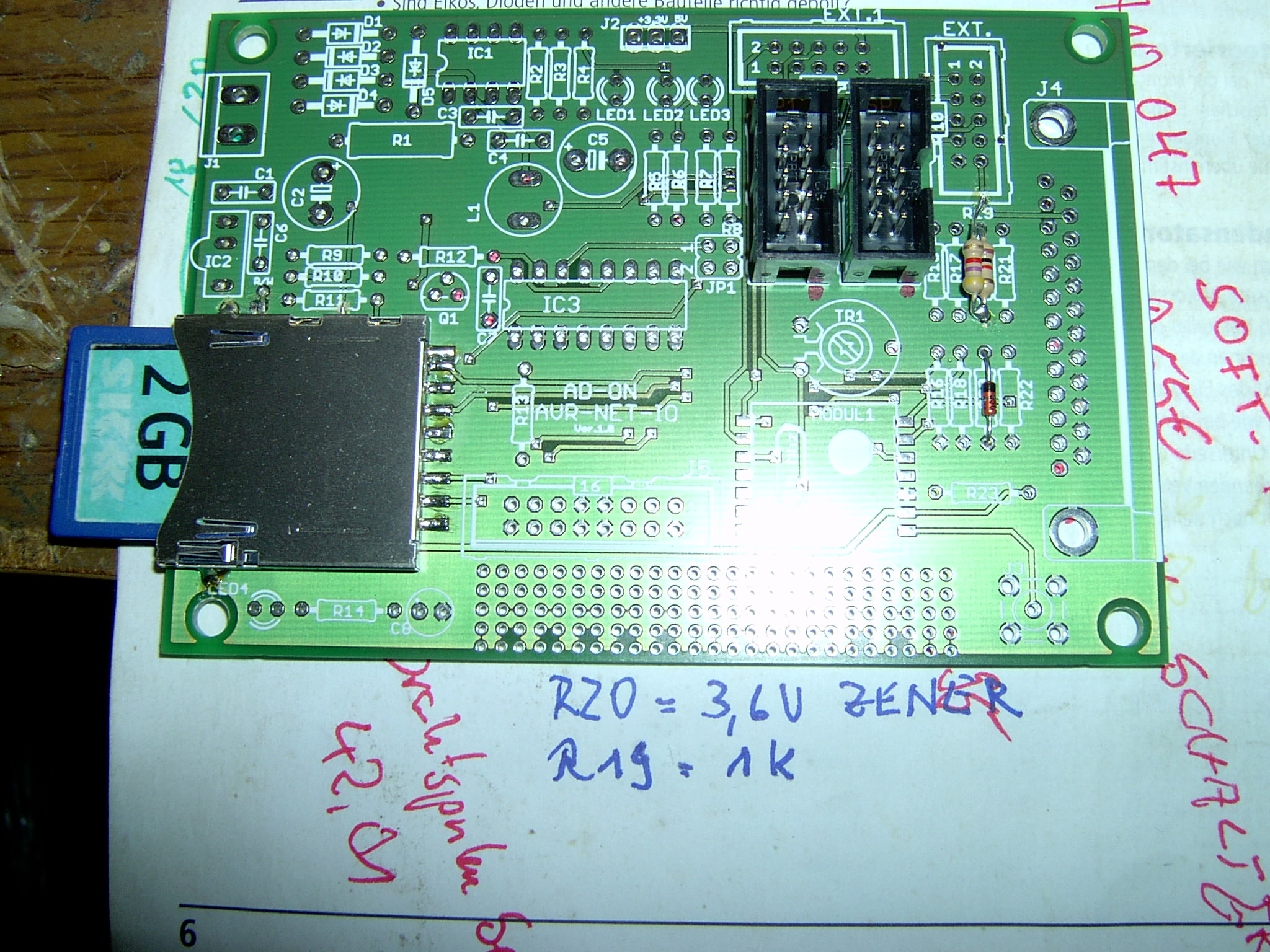

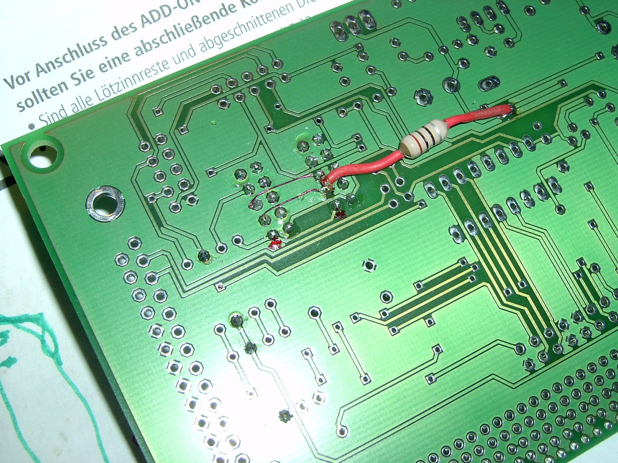

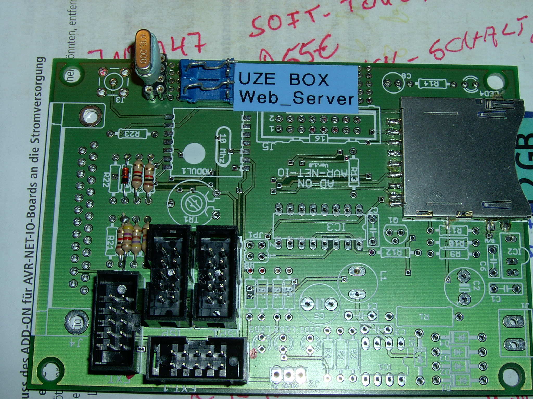

Heute beginnen wir mit den Anpassungen des NET-IO Boards von Pollin.
Dabei wird im 1. Arbeitsgang noch nicht auf die SD-Karte des ADD-ON
eingegangen. Dies geschieht später.
Zunächst wird nur der µC nebst Peripherie bestückt.
Die Sp.-versorgung erfolgt konsequent mit 5 Volt aus einem
Schaltnetzteil.

von erhardd (Gast)
... Bitte den LM317T nochnicht bestücken. Er wird durch einen LD1086V33
(bei lipoly.de) ersetzt.

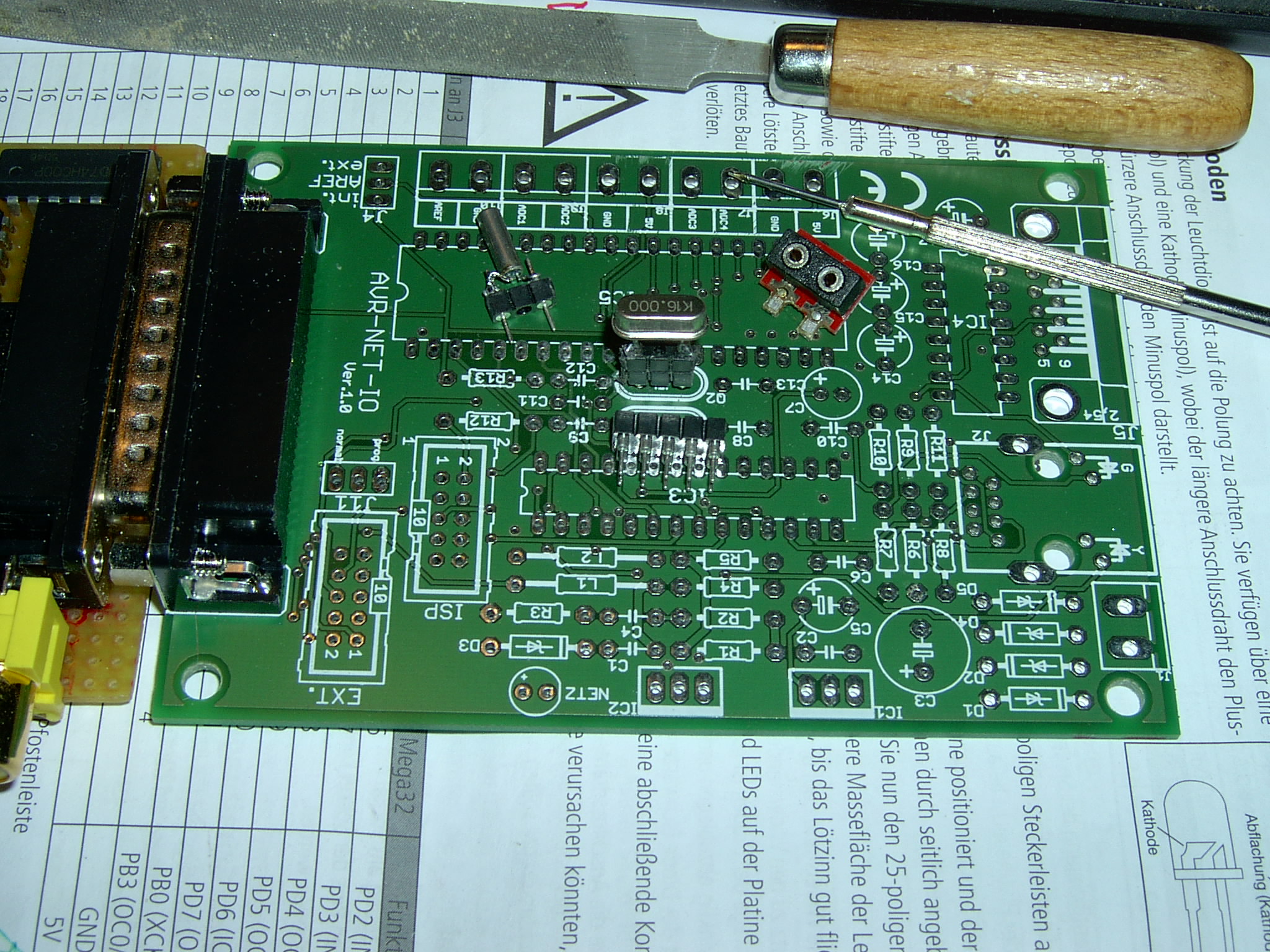

... für den Quarz müssen wir eine Halterung schaffen, da dieser, je
Betriebsart(Webserver oder UZE-Box) gewechselt wird.
von erhardd (Gast)
...unter PRB10 bei
http://such001.reichelt.de/?SID=31mXvy-KwQAR8AADkyhXwf382169d57a6b4bb337a9c455f174cdd;ACTION=444
gibt's diese Präzisions-Steckverbinder (unter dem eingeb. Quarz), die
ich letztendlich verwende.
Obwohl die Modellbau Steckquarz-Fassungen robust und zuverlässig selbst
bei starken Vibrationen sind, so sehen sie doch eben robust aus.(rechts)
Links ist der 28,63636Mhz-Quarz von lipoly.de auf Stecker.
Zum sicheren Wechseln kann mann die Stecker/Quarz Kombination noch in 5
Min. Epoxy einbetten.

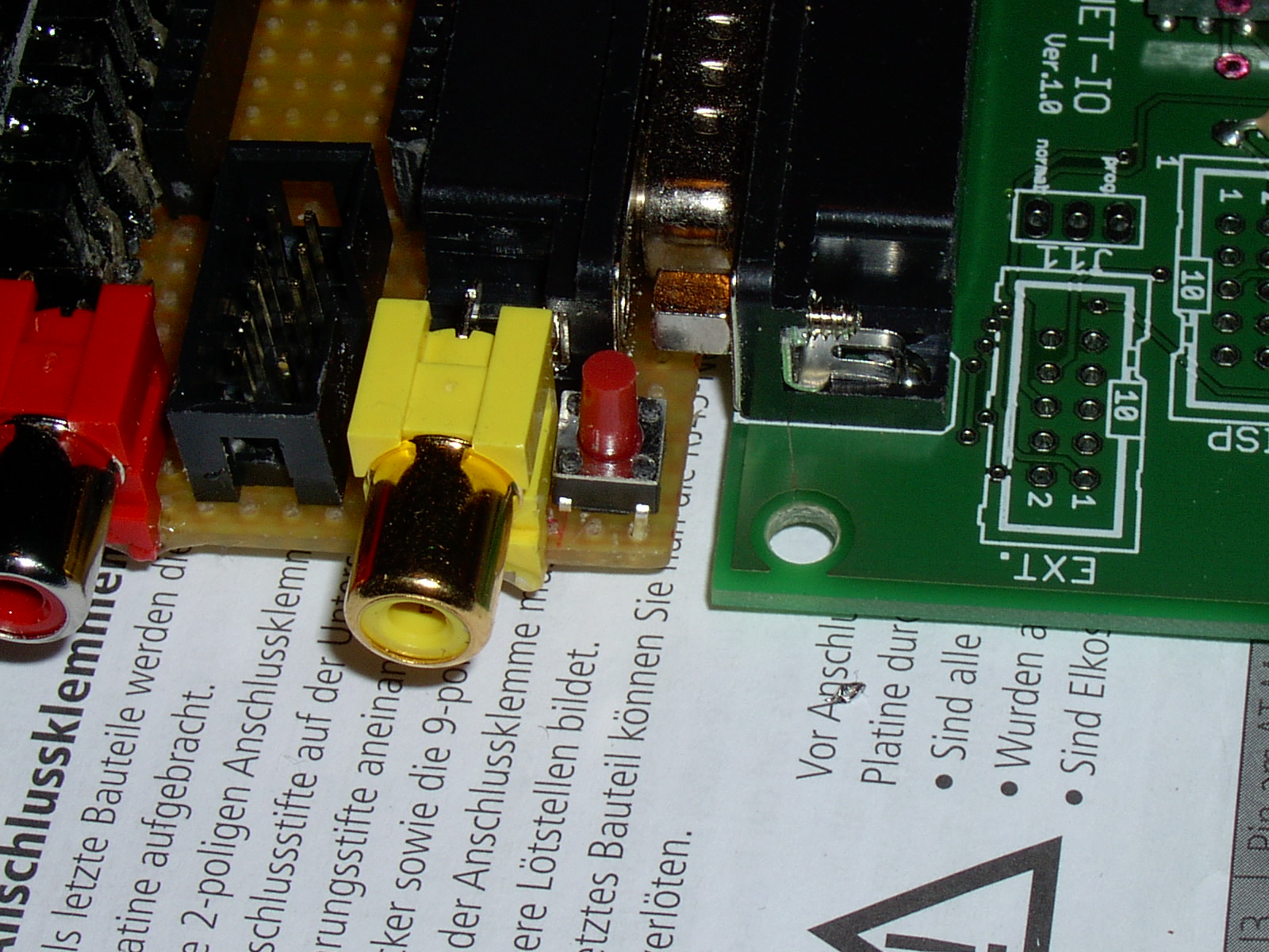

...die Fuze-Box benötigt einen Reset-Taster, der in Verbindung mit
gedrückten "Select" des Controllers wieder in das Auswahlmenü springt.
Dies allerdings nur, wenn wir wie beabsichtigt, Spiele und Anwendungen
von der SD-Karte laden wollen.
Für den Webserver-Betrieb ist der autom. PU-Reset ausreichend.
Sinnigerweise wird der "Reset-Taster" daher auf dem Modul
platziert.(Bild Reset-Knopf)
Vom R12 der "Net-IO" Schaltung( R23 der "Fusebox") wird die reset-Ltg.
angezapft.(über_die Klinge)
Es werden 4 neue (Bild 4neue) Leitungen benötigt, die im Orginal so
nicht existieren.(4FSC,HSYNC,AUDIO und eben Reset)
Da die Nummernaufdrucke nicht stimmen, habe ich sie farblich markiert.
Am LPT-Stecker unten rechts==> rotquadrat, daneben grünquadrat
darüber rotkreis, die bereits orgin. 5Volt Leitung;
blaukreis darüber ist unsere neue "reset";
bleibt noch blauquadrat.
Da nur relativ wenige bereits mit lötbarem Lackdraht gearbeitet haben
dürften, hier einige Tipps:
- Lötkolbenleistung recht hoch (ich benutze 40 Watt mit feiner Spitze);
- Spitzen der Drähte vorher verzinnen (ein kurzes anschliessendes Bad in
Flussmittel erleichtert das nur sehr kurze Löten -wegen der Temp.);
- das "über die Klinge springen" ist hier wörtlich gemeint. Der
Anschlussdraht wird entgegen der späteren Verlegerichtung ganz dicht auf
dem PIN verlötet. Anschliessend wird er über eine
Uhrmacherschraubendreher -Klinge in die Senkrechte gebogen und dann, wie
gewünscht, verlegt.
Erfahrene Bastler kennen diesen Trick eben als " über die Klinge
springen lassen .
Die ersten 3 Widerstände müssen nochmal abgelötet werden , um die
Anschlüsse auf der Modulseite herauszuführen.
Für diese Mehrarbeit bitte ich um Entschuldigung. Ich glaub' ich habe es
erwähnt, daß ich zeitgleich mitbaue, - dieses Modul hab' ich so auch
noch nie aufgebaut. Da kann es schon mal zu solch' kleineren Pannen
kommen.

...nun noch die Abgreifpunkte für die anderen Signale:
blaukreis ist "reset", wie schon gezeigt;
HSYNC ist blauquadrat und wird am EXT 7 abgegriffen==> Pin 1 am mega644
(PB0);
4FSC ist grünquadrat an EXT 8 ==> PIN4 am 644 (PB3);
AUDIO ist rotquadrat an EXT 6 ==> PIN21 am 644 (PD7):
rotkreis , wie gesagt 5 Volt (bereits beschaltet);
blaukreis , oben beschrieben , an R12 ==> reseet;
von erhardd (Gast)
... beim Einsatz des LD1086V33 wird D3 und R2 durch je eine Drahtbrücke
ersetzt. Ich nehme an, der LM317T kann(mit seiner Adjustbeschaltung)
ebenfalls eingesetzt werden.(Bild 113) Da ich's aber nochnicht probiert
habe, -keine Garantie!

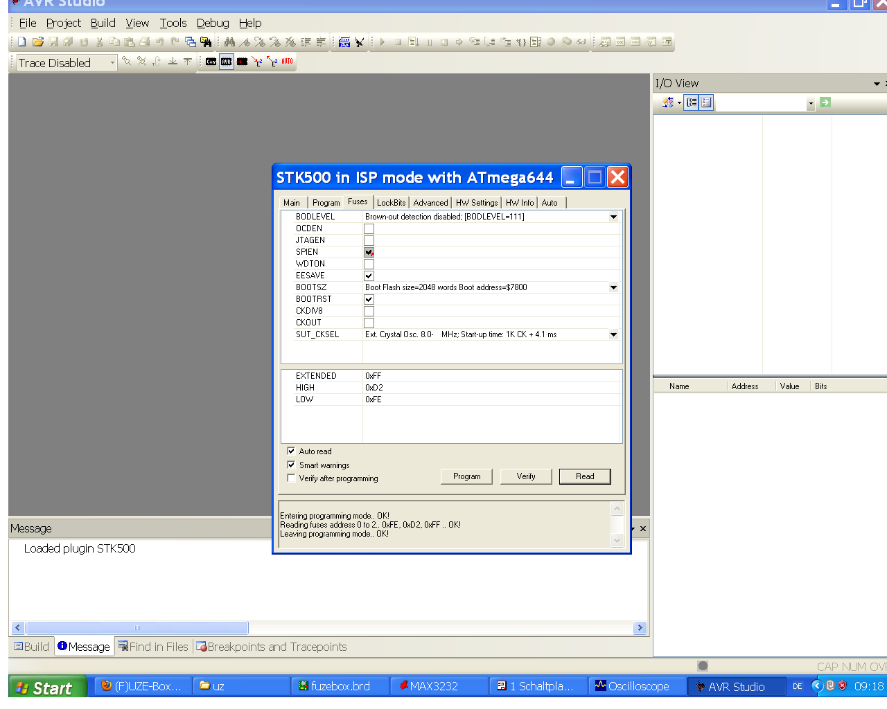

Zum Programmieren verwende ich AVR-Studio.(im Bild die Fuse-settings)
Zum Testen brennen wir doch gleichmal     * spriteEngineDemo.hex
Das HSYNC - Signal an PIN 20 der Scart-Buchse sollte dann so aussehen
HSYNC.png ;
An den Ausgängen R G B messen wir je max. 100mV.
Und dabei belasse ich es erst.
Nächster Schritt ist die NTSC-Ausgabe.
Für kurze Rückmeldungen wäre ich sehr dankbar!
von erhardd (Gast)
... im Bild 113 sind bereits die 3 x 0,1µ Kondensatorn an PIN 6,7,8 des
Miniadapters(AD725) zu sehen, die wir, klever wie wir sind , beim
Bedrahten des Scart-Ausgangs gleichmal mit angelötet haben...(oder
nicht?)
Ebenso liegt HSYNC an PIN16.
Fehlt noch 4FSC, wie weiter oben beschrieben, an PIN3.
Na, das geht doch voran !?!

von erhardd (Gast)
...Zunächst danke für den Hinweis!
Diese Art der Kommunikation ist neu. Ein Wiki-Artikel ist starr und
berichtet über bereits beendete Projekte.
Mein kleines Beispiel hier entsteht während ich hier "publiziere" , so
daß schnell auf Fragen reagiert werden kann. Änderungen und Anregungen
können zeitnah, während des Aufbaus, übernommen werden. So etwas gab's
hier noch nie, - meines Wissens.
Da die Lochrasterplatte keine vorgegebenen Maße hat, sie jeder seinen
Bedürfnissen anpassen kann, ist es schwierig, hier genau zu fixieren,
==> Draht von "da nach da " ist " die und die Verbindung".
Du brauchst den AD725 Miniadapter bloss umdrehen, - und deine Bilder
sehen vollkommen anders aus.
Hier gilt --> nur nach Schaltplan.
von erhardd (Gast)
... ich möchte zu diesem Zeitpunkt die Sp. Entkopplung analog/digital
Aufbau beginnen. Hierzu ist die im Bild 114b zu sehende Masseverbindung
der 75 Ohm Widerstände vor - und nach dem Widerstandsnetzwerk
aufzutrennen.
Diesmal kein Versehen, denn in einer der vorhergehenden Projekte musste
ich die "GND"-Drossel wieder überbrücken, da sonst Störungen auftraten.
Wenn dies hier auchso ist, kann die Verbindung leicht wieder hergestellt
werden.
Zu den Trennstellen, bitte die entsprechenden Bildanleitungen abwarten.

Da hilft nur, ständig mit dem Schaltplan vergleichen...

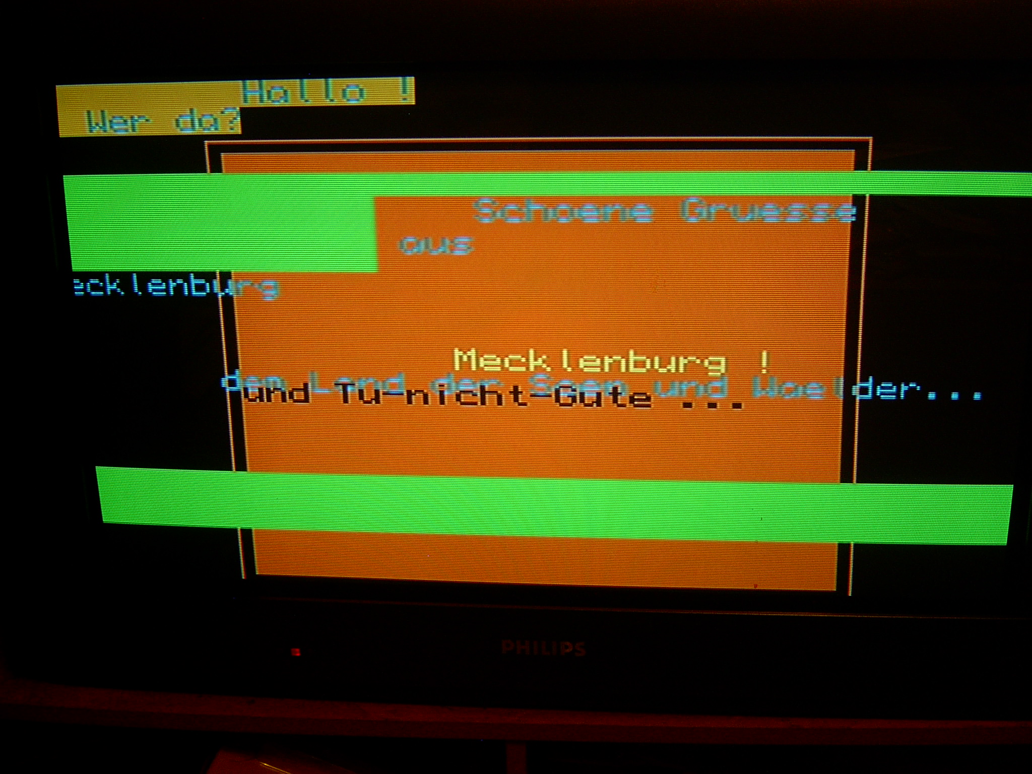

von erhardd (Gast)

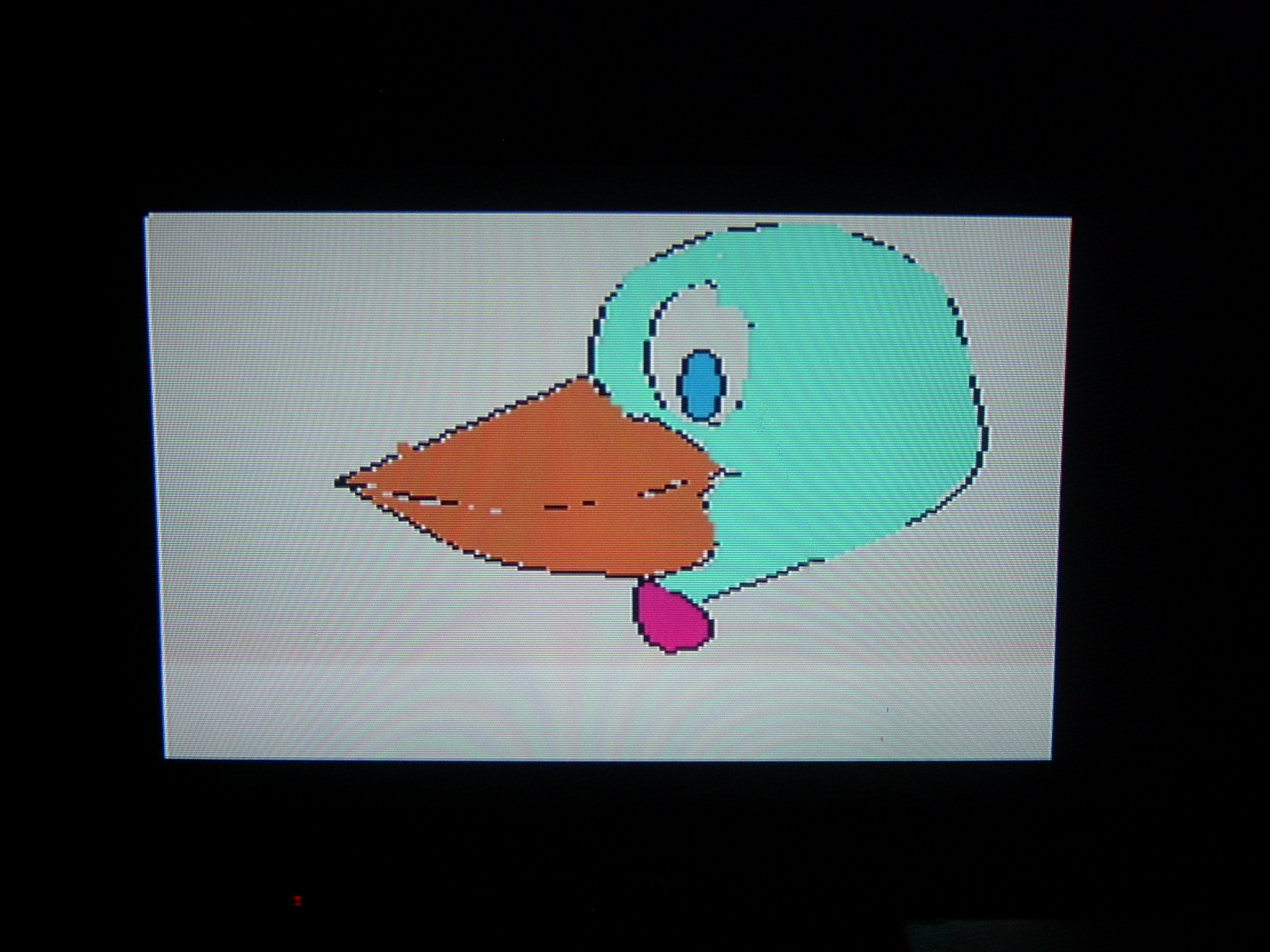

... ich habe inzwischen, statt an einem Wiki zu schreiben, lieber die
Ausgänge beschaltet.
Und hier ist das Ergebnis !
Allerdings trat wieder die Verzerrung auf, so daß ich die digitale Masse
über massiven Leiter direkt an den Videoausgang legen musste.
Die Bilder sind in Natura noch wesentlich besser!!!
Für heute ist erstmal "Schicht";

von erhardd (Gast)
Die Anschlüsse des  J3 (AVR NET-IO) PA0 bis PA3 werden zum
Pfostenstecker durchgeschliffen und bei SNES - Controllern so belegt:
-PA0 --> rot;DAT1
-PA1 --> frei(2. Controller);DAT2
-PA2 --> gelb;LAT1
-PA3 --> blau;CLK1
Zum Testen kann ein beliebiges .hex oder ctester.hex verwendet werden;
von erhardd (Gast)
Ergänzung:
weiß --> +5V;
braun --> digitale Masse;

von erhardd (Gast)
,,,ADD-ON:
Änderungen bei SD-Karte
Bedruckt R20 wird bestückt mit 3,6 V Zenerdiode;
R19 hat neuen Wert 1k;
an Punkt R19/20 zusätlich "hukepack" ein Widerstand nach +5V( PIN 10 EXT
dazu Lackfläche freikratzen auf Leiterzug (Massefläche beachten);
Brücken ISP zu ISP1 einlöten: PIN3 und PIN5 der jeweiligen
Wannenstecker.
Drossel 10µH von Brücke PIN3 nach L1 [+3,3V] (L1 wird nichtmehr
benötigt);
Auch wenn RFM01/RFM12 angeschlossen wird, ist die 3,3V vom LD1086V33
stabil;
von erhardd (Gast)
...R18 (4,7k) Fuzebox-Schaltung ist der "Hukepack"- Widerstand;
von erhardd (Gast)

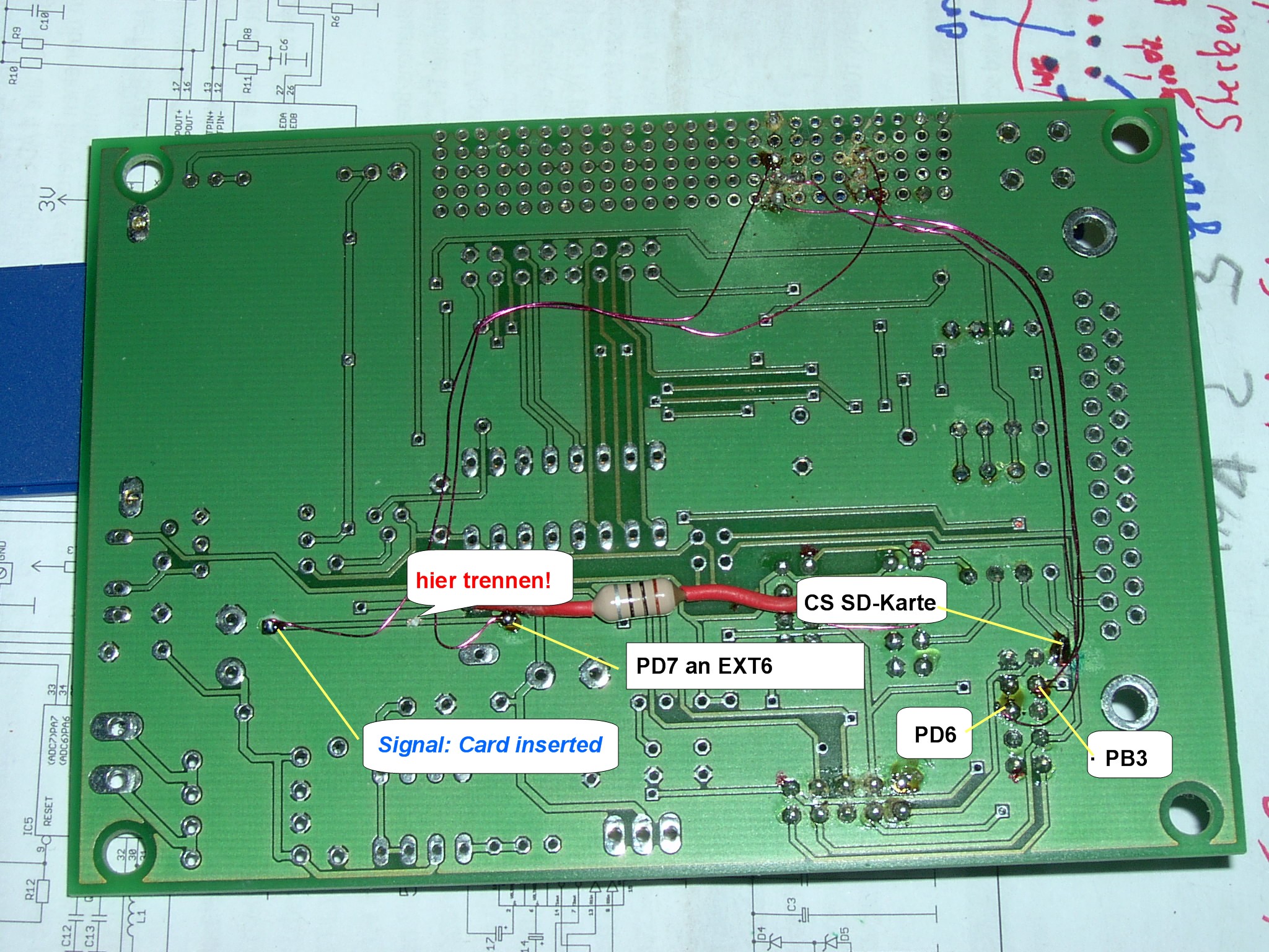

... da CARD_SELECT auf PD6 liegt,trennen wir zunächst den Leiterzug von
R19 an EXT8(PIN8) vor der Durchkontaktierung auf und verbinden R19 (CS)
mit
PD6 auf EXT5( PIN5 am EXT ).(Bild133a)
Später werden diese Punkte mit einem Umschalter gewählt, denn sonst
müsste man die Hardware - Pinbelegung in den Headern des Webservers
ändern.
Dies trifft auch auf den AUDIO-Ausgang PD7 zu, der sonst mit dem
Card_insert
Schalter stumm geschaltet würde.
Nach flashen von Bootloader_0_2.hex öffnet sich , wenn die SD-Karte
initialisiert wurde, das Menü Bild131.
Ist der Controller angeschlossen, kann man die Anwendung oder das Spiel
wählen(select). Es wird dann in kurzer Zeit gebootet und mit "Start"
gespielt.
Dazu muß die SD formatiert sein.
Arbeitsplatz --> Wechseldatenträger(SD) --> Eigenschaften;
Formatieren --> FAT --> kein Schnellformatieren -->2x OK;
Entpacken roms.zip;
Dann auf die SD copy and paste
Im UZE-BOX Forum werden ständig neue Spiele und Anwendungen vorgestellt,
-ruhig mal stöbern;

... hier nochmal die Trennstellen der Leiterzüge und der, zugegeben
etwas "archaische", Umschalter !

von erhardd (Gast)
... die .wav und die matrix.dat als erste auf die SD-Karte kopieren,
sonst finden sie die entsprechenden Player nicht.

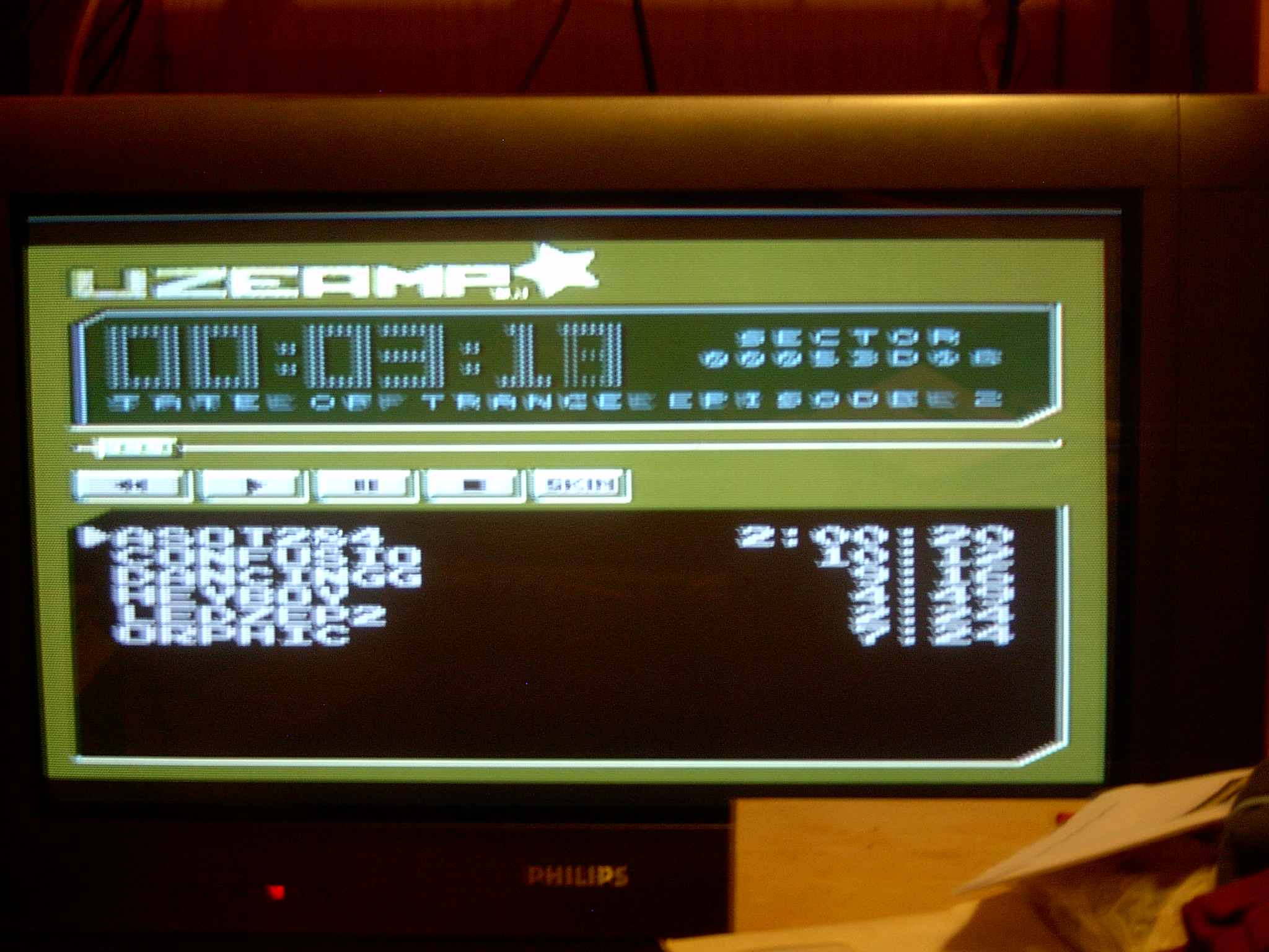

Zum Abschluss ein Bild des Moduls in Aktion.
Ich wünsche viel Spaß bei Nachbau und Spiel !!!

von erhardd (Gast)
... sollte die Videodemo Bildverzerrungen liefern, kann es auch an der
SD-Karte liegen.
Hier die Erklärung:
Explanation
The story of this arrangement is simple. After reading each MMC sector,
you must read a 2 bytes checksum. You can understand that this is not
possible during the visible rendering part, so we align the reading of
those two byte during the HSYNC. That's why we have 3 lines of 170
pixels per sectors. Each 3 scanlines (during HSYNC) the two last sector
bytes and the checksum bytes are read plus 2 more "data ready" bytes.
These are required on the cards initially used and appears to be the
minimum latency between two sector reads. Unfortunately, some other
cards tested had longer latencies so for those, the picture will get
screwed up. We couldn't figure out the reason or relationship between
brands to explain this.
[edit] Compatibiliy
Not all cards works correctly with this mode. Some brands have high
latencies and will ultimately screw up the image.
[edit] SD cards known to work
    * Kingston 2G
    * DANE-ELEC 2 GB
    * SanDisk Ultra II 1 GB
[edit] SD cards known to not work
    * HP SD 2G (L1877A)
Es liegt also an der Latenzzeit(kürzest-mögliche Zugriffszeit) der
verschiedenen SD-Karten.

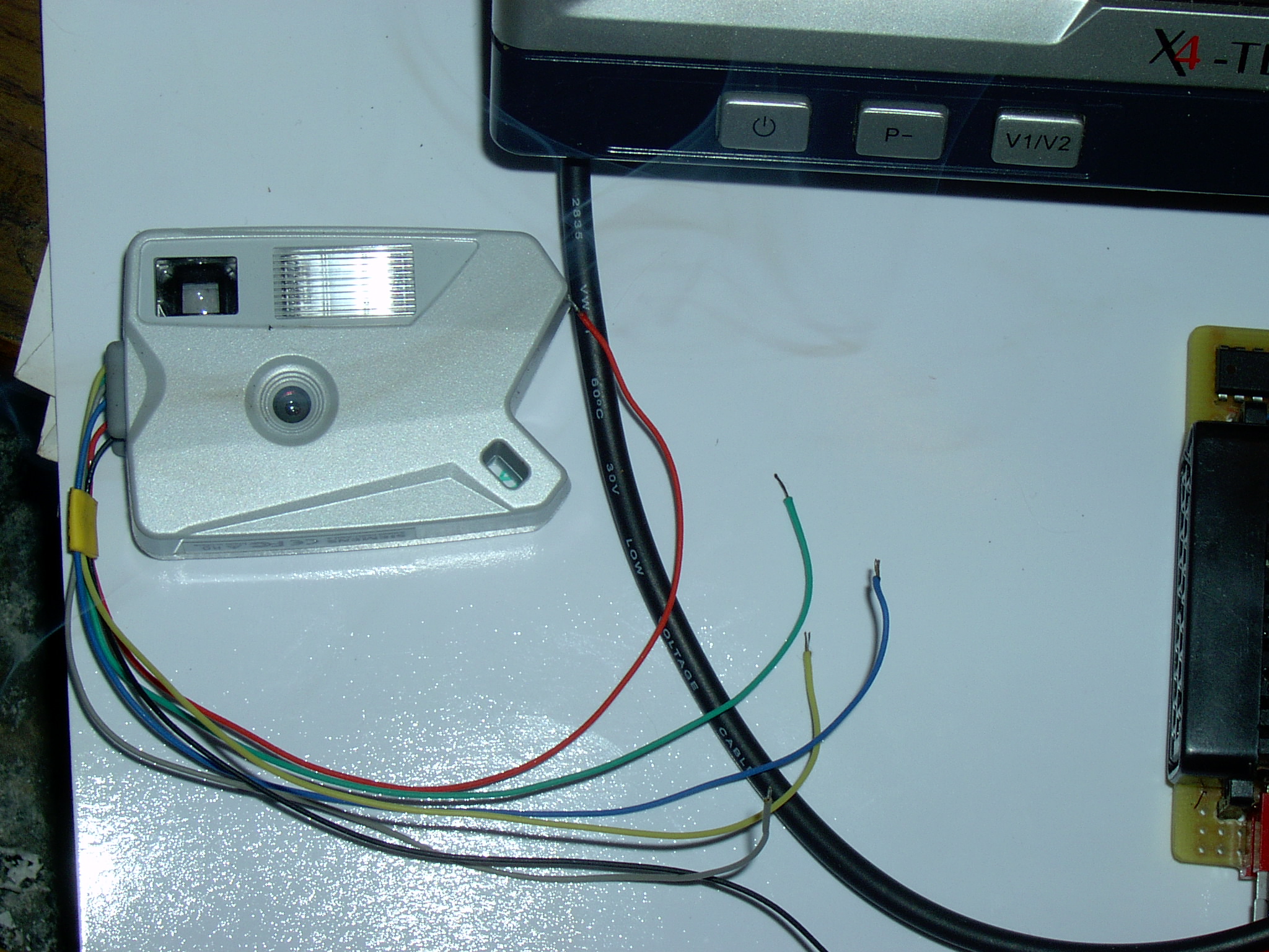

Es kann also sogar eine Kamera an den Webserver (Siemens IQP 500 vom
S55) angeschlossen werden(Bild);

von Ronny M. (hobby-coder)
hallo erhardd,
ich habe begonnen, mir die uzebox, mittels lochmaster 3.0, virtuell
aufzubauen. als grundlage nutze ich die variante mit dem scartanschluss.
beim lesen der schaltpläne sind mir fragen zum anschlus der komponennten
an den atmega644a aufgekommen...:
ich habe ein datenblatt vom atmega644/ atmega644a. darin steht, das der
ossi an pin 12 & 13 angeschlossen wird. laut schaltplan von der uzebox
kommt dieser aber an pin 7 & 8...
ich habe die variante mit der sd-card und der scardbuchse verglichen.
mir scheint, als benötigt die scart variante ein pin, die auch die
sd-card benötigt...
vergleiche zu den anderen versionen habe ich noch nicht gemacht.
allerdings, die ntsc version (mit den entsprechenden chip) werde ich
eher nicht aufbauen. zum einen, weil ich den ntsc ship wohl nicht
besorgen kann, zum anderen weil mein tv gerät wohl kein ntsc signal
versteht. zumindest gibts hällliches geflimmer und nur ein schwarz-weis
bild an mein tv gerät.
allerdings... gibts evtl. eine schaltung für die uzebox, um das ding an
ein vga monitor anschliessen zu können? ich meine keine konverterboxen
für das vga signal, die man für wenige euros bekommt...
ach ja, eines noch: ich habe kein snes kontroller mehr frei. evtl. finde
ich einen beim elektronik schrott. aber dennoch: kann man sich die
elektronik mit wenigen bauteilen auf einer lochraster platinen fix
aufbauen...? falls nicht, auch nicht schlimm. die controller bekommt man
ja hier und da mal in der bucht. und, eine kaputte snes um sich den
passenden anschluss, für die uzebox selbst, ausbauen zu können findet
man ja auch ab und zu mal im schrott...
von erhardd (Gast)
@ronny
http://www.mikrocontroller.net/attachment/91406/Uzebox-SCART-v5-feb-10.png
-diese Schaltung wurde von einem russ. Uzebox-Fan im amerik. Forum
gepostet und so, wie dargestellt, offenbar auch gebaut.
Ich benutze das AVR Net-IO als Grundlage für den Aufbau.
Die Beschaffungskosten sind nachgrade "unschlagbar" , auch für
Nachbauer.
Mit den Anpassungen, die ich beschrieben habe, ist dies ziemlich
einfach.
Auch bei direkter Scart-Ausgabe(ohne D/A-Wandler IC ) muss nur
berücksichtigt werden, daß der Autor offenbar die TV- Eingangsbuchse
dargestellt hat.
Neuere TV-Geräte dürften mit NTSC keine Probleme haben!( wenn sogar
russ. TV keine haben!!)
-beim Mega644 ist Xtal für den Oszillator auf PIN 12/13.
Wenn Du das ADD-ON einbindest, wird mit SD-insert das Audio-Signal auf
Masse gelegt. Deshalb auch die Änderungen, die Du im Einzelnen weiter
oben ausführlich erklärt findest.
Und bedenke, -- alle Funktionen des NET-IO und des ADD-ON sind nach wie
vor nutzbar!
Ich bin dabei, den Web-Server zu einem "echten" Web-Client zu machen (
mit GraKa zum halten der anzuzeigenden Website );
Aber alles zu seiner Zeit...
von erhardd (Gast)
... Ergänzung:
PB4 in http://www.mikrocontroller.net/attachment/91278/fuzebox.sch
wird nicht beschaltet( nur für alte Programme sinnvoll );

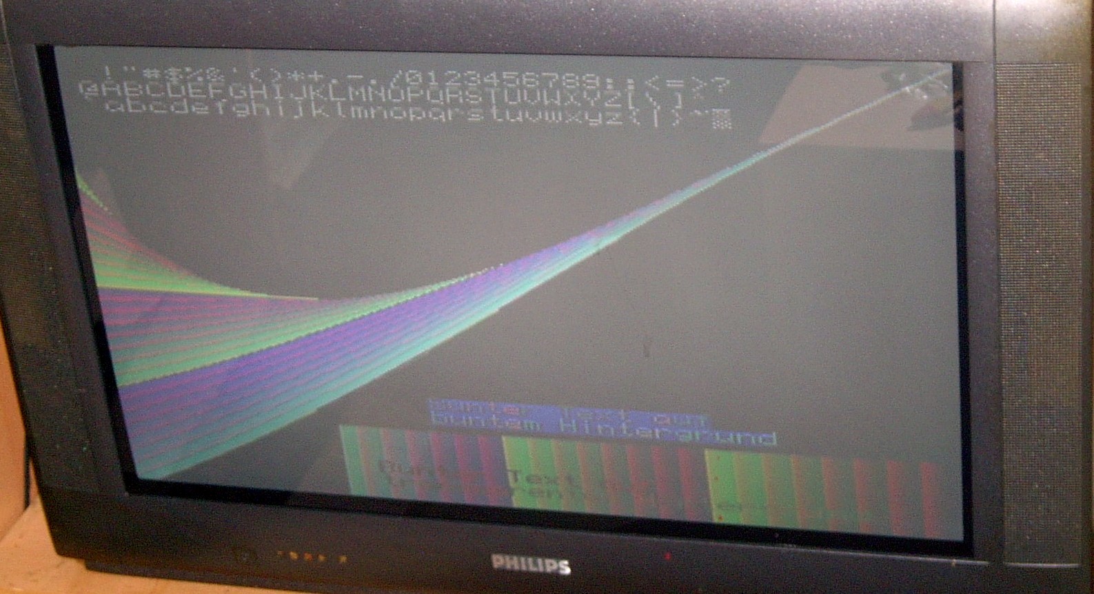

von erhardd (Gast)
... hier noch ein Bild von dem überraschend guten "Media" -Player
UZEAMP.
für 15khz -mono alle Achtung. Hätte nie gedacht, das PWM so gut klingt.
Wie in alten Zeiten, als man noch mit dem selbstgebauten Superhet in
Kleinstformat heimlich "Westradio" hörte...
Wer wie ich, eine Scart-Buchse verbaut hat, also ein voll bestücktes
Verbindungskabel anschließen muß, sollte nicht vergessen, Sound auf PIN3
und hsync auf PIN19 der Scart-Buchse( die anderen bleiben so )...

... -die Belegung der anzuschliessenden Taster;
da nur 12 benötigt werden, sind 4 auf H-Pegel zu legen;
von erhardd (Gast)
Berichtigung:
http://www.mikrocontroller.net/attachment/93044/74xx165-2.png
IC1 D0 - D3 ebenfalls auf Masse !

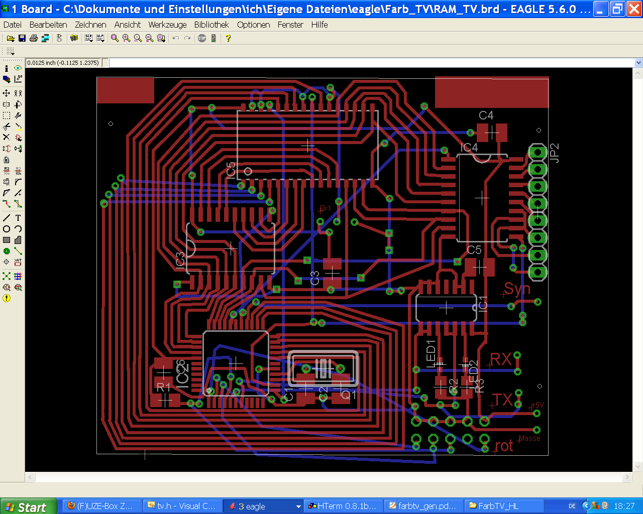

von erhardd (Gast)
Beitrag "Re: einfache Grafikkarte mit 256x252 und 256 Farben für AVR"
... ich habe mal Benedikts TV-Karte an die Fuzebox angeschlossen;
--ergibt eine 64k-RAM Erweiterung für spätere Anwendungen( Web-Client ).
Schaltung siehe Link;
-das AVR-net IO ADD-ON dient hier nur als "Platzhalter" für den SUB-D

von erhardd (Gast)
... ergänzend hier noch die GraKa ohne D/A-Wandler(Bild012) und die
Verbindungsplatine von unten.(013)
Der max232 hat überdimensionierte C's als Überbleibsel meiner
Farb-Display Anzeige.(zur Sp.- Erzeugung )-- irgentwo hier im Forum;
Das UART-Teil ist eigentlich nur zur Erprobung notwendig. Später wird
direkt verbunden(TX/RX --> TTL-Pegel );
Beim Benutzen des überflüssigen SUB-D25 des ADD-ON darauf achten, 4
Massekontakte freizuschalten.

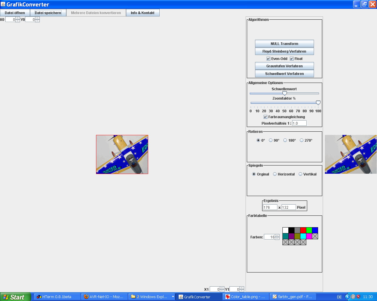

*Ich brauche mal eure Hilfe...*
Ich wollte das Bild16.png auf meinem Tv darstellen und habe dazu Läubi's
GrafikConverter benutzt, da es das einzige Programm ist, das klar und
deutlich die Möglichkeiten dazu bietet!
Nur mit der Farbtabelle komme ich so garnicht zurecht. Die 256 Farben
lassen sich nicht wirklich definieren.
Das Ergebnis der mitgelieferten Tabelle ist alles andere als
zufriedenstellend.
Bild FZ zeigt rechts die raw-Ausgabe.
links habe ich rgb --< bgr getauscht.
die Farbkästchen im Bild zeigen die richtige Farbausgabe, auch
entsprechend der Wertigkeit an. Die Farben stimmen also !
Auch das invertieren bringt nichts(BildFZrawinv).
Ich weis mir nichtmehr zu helfen...
Für die Ausgabe von Schaubildern (etwa des Heizungszustandes) kann man
ja nochwas drehen, -aber dennoch bin ich nicht zufrieden...
von erhardd (Gast)
> zufriedenstellend.
... hier noch die Einstellungen.
Wie zu sehen, ist die Farbtabelle dürftig und lässt sich auchnicht auf
256 Farben erweitern;
von erhardd (Gast)
... ich habe Benedikts Code zusammengefasst(TV_Ausgabe);
Auch mit Irfan-View auf 256 Farben angepasste .bmp lassen sich nicht
ohne Farbfehler darstellen;

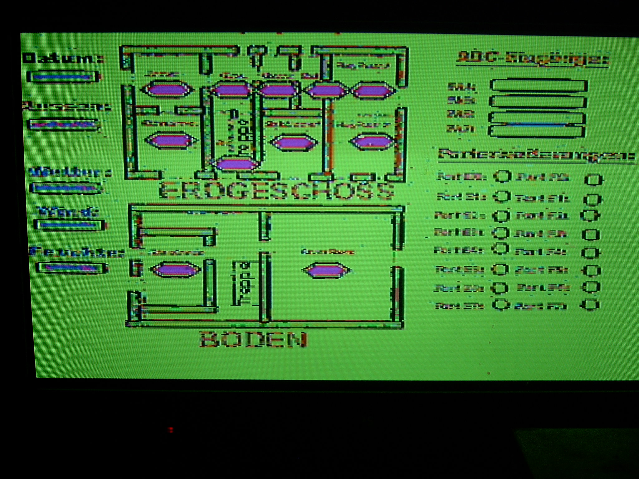

Hintergrund: Ich möchte die Website als quasi Kopie beim Start laden und
dann die laufenden ,sich ändernden Ereignisse , so wie sie im Webbrowser
gezweigt werden, -vor Ort- ebenfalls anzeigen;
Die Pollin TFT-Displays sind mom. bei etwas über 40 €.
Günstiger ist Selbstbau sicherlich kaum...
von erhardd (Gast)
... so, in etwa, könnte es aussehen, wenn das Hintergrundbild eine Kopie
der Website wäre und die Daten per serieller (TTL-RX) eingeblendet
werden;
von erhardd (Gast)
... ich habe mal mit der Maus, sogut es ging, etwas farbiges erstellt.
.bmp mit 24bit.
IrfanView macht daraus .bmp 8bit, allerdings mit Verfälschung der
Farben. Im Hex-Viewer ist zu sehen, wie aus unschuldigen Hex-"FF"(weiß)
unschöne "6D"(olivgrün) werden.
Die GraKa gibt das richtig wieder, was ihr falsch angeboten wird.
Ohne anständiges Konverterprogramm ist ein Weitermachen nicht möglich...
von erhardd (Gast)
... bei meiner Suche nach einem geeigneten Konvert.-tool fand ich jede
Menge Blödsinn gepaart mit der Frechheit, dafür auchnoch Geld zu
verlangen;
Das von MS in Windows mitgelieferte - Paint -(Zubehör) kommt meinen
Erwartungen noch am nächsten(bis auf einen Farbfehler, -naja);
von erhardd (Gast)
... so, in etwa!
von vampire (Gast)
... im Datasheet S.12 findest  Du eine Möglichkeit, einen VGA-Monitor
anzuschliessen.
Das Verstärker-IC dient nur zur wichtigen Pegelanpassung durch die 75ohm
Widerstände.Es geht auch um "interlaced" Anpassungen, aber -, lies Dir
das ruhig durch.Der untere Teil der Schaltung ist für den VGA-Monitor.
Scheint brauchbar zu sein...

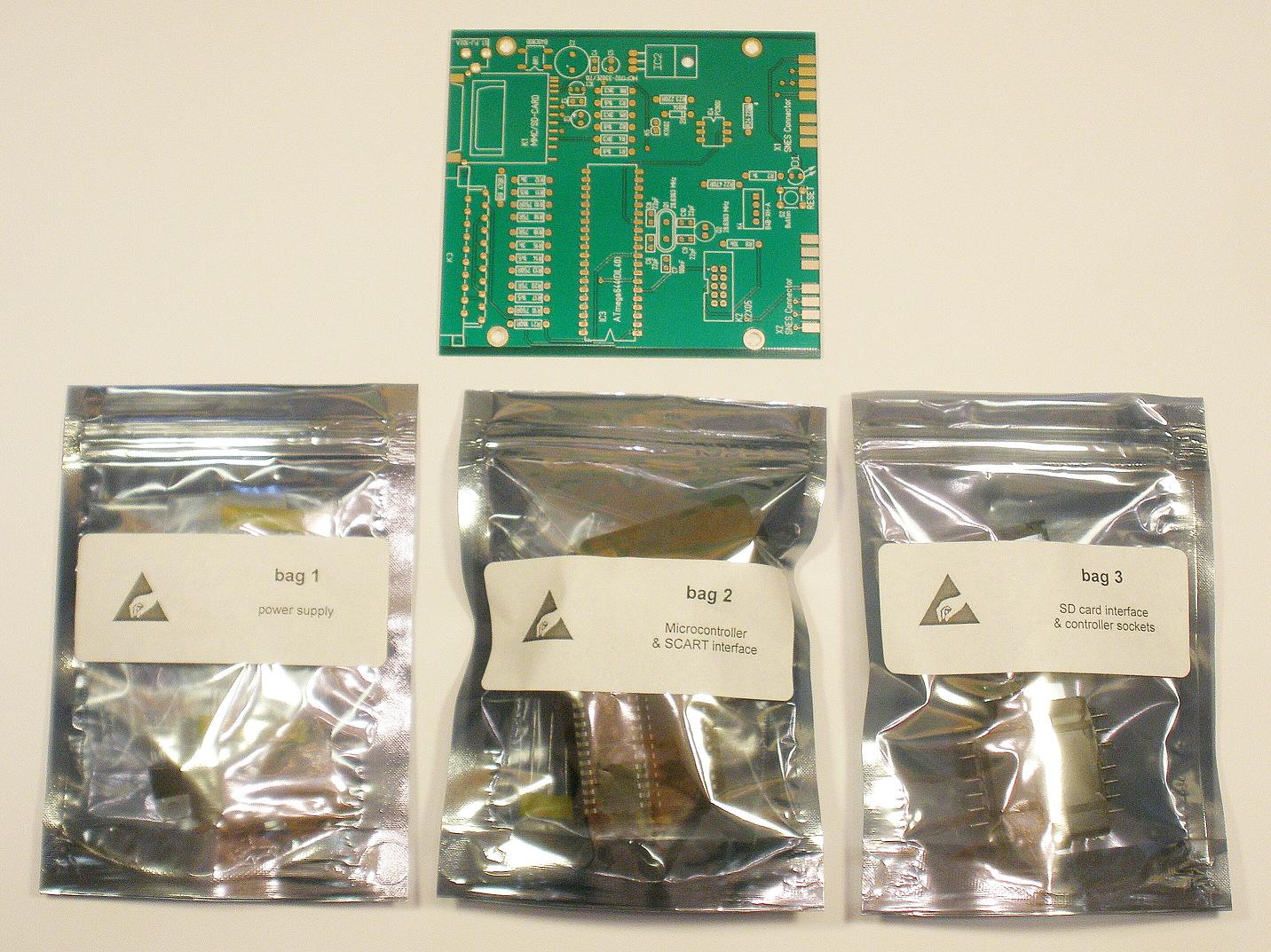

Für alle, die einen kompletten Schaltplan einer DIY Uzebox mit SCART
Buchse ohne Stolperfallen suchen - hier werden Sie geholfen:
http://www.hwhardsoft.de.vu/6138059e781174101/6138059e78118dc04/index.html
von Rumplstilzchen (Gast)
Ein Bausatz für eine DIY Uzebox für den Europäischen Markt genannt
EUzebox gibt es demnächst hier:
http://www.hwhardsoft.de.vu/6138059e781174101/6138059ef212fb402/index.html
von Rumpelstilzchen (Gast)
(E)Uzebox DIY Kits sind jetzt verfügbar...
