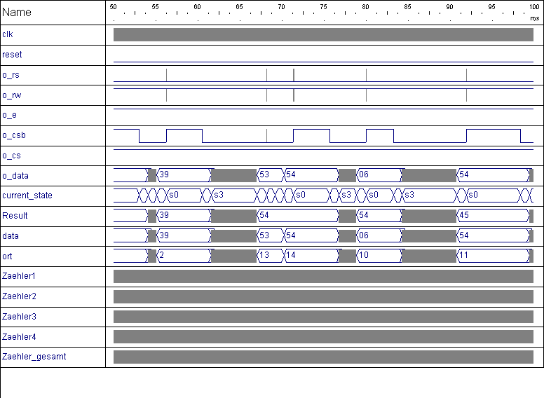

Anbei sende ich mein Simulationsergebnis, zum Beweis, dass ich wirklich
simuliere ;-)

von Florian Z. (floz)
so ich habe nun mal meinen Code abgeändert, danke für den tip mit der
rising_edge, dass wusste ich noch nicht, hier also nun der Abgeänderte
Code und die neue Simulations, wenn einer noch was sieht, oder der
Meinung ist, nun müsste es gehen nur Posten,
danke schon mal für alle die Hilfe, Tips, Tricks
Hier noch die Simulation, die wollte gerade nicht ;-)
Das ist jetzt (ohne Witz) eine asynchrone FSM.
Die funktioniert nur in der Simulation...
Denn die Sensitivliste ist schon wieder unvollständig:
    when s3 => if zaehler4 = 6 then
                    ort <=  ort + 1 ;
ort fehlt in der Liste....
Es bringt aber nichts, das reinzumachen, denn das hier ist die
klassische kombinatorische Schleife: Sobald im Zustand s3 der
zaehler4 gleich 6 ist, zählt ort mit irrsinniger Geschwindigkeit
hoch:
http://www.lothar-miller.de/s9y/categories/36-Kombinatorische-Schleife
Lustigerweise merkt das die Synthese nicht mal unbedingt...

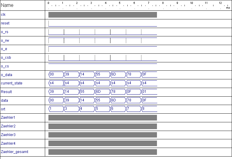

Hallo Lothar,
macht er aber laut meiner Simulation nicht, schau dir mal das Bild an...
Ich habe immer bei S4 einmal datenlesen, also klappt das doch oder habe
ich da was falsch verstanden?
Also vom Abruf der Hex-Zahlen passt es genau zum
Initialisierungsbeispiel meines LCDs.
Wie löse ich denn das Problem, wenn es eines ist, mit der
Kombinatorischen Schleifen? Soll ich jetzt wieder die Clock dazu
schalten, damit wird es wenigstens wieder Synchron, oder?
Danke für all die Hilfe und Erklärungen
Sag ich doch. Die Simulation ist falsch, weil die Sensitivliste
unvollständig ist: ort fehlt.
Zur vereinfachten Darstellung:
signal cnt : unsigned (3 downto 0) := "0000";
process (clk) begin
  cnt <= cnt+1;
end process;
Simulier das mal: es sieht aus wie ein Zähler, der mit jeder
Taktflanke hochgezählt wird.
Ja. Aber dann brauchst du nur clk in der Senslist...

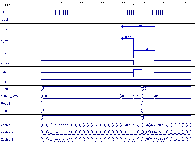

Hallo Zusammen,
also entweder mag mich mein Display einfach nicht, oder ich mach noch
was grundlegendes Falsch ;-)
Also hier nochmal der Überarbeitete und abgeänderte Quellcode...
Vielleicht kann mir noch jemand einen Tip geben, oder ach langsam weiß
ich nicht mehr weiter.
Danke schon mal an alle, die mir helfen...
Flo
von Duke Scarring (Gast)
Das nächste Mal bitte die Testbench gleich mitliefern.
Wie schnell ist denn Dein Systemtakt?
Hast Du ein Datenblatt/Timingdiagramm von dem Displaychip?
Duke

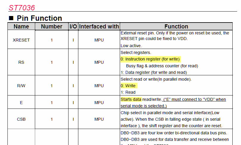

Morgen Zusammen,
nach einer Kurzen nacht, aber ohne erfolge bin ich wieder auf der
Arbeit,

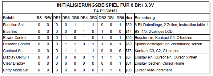

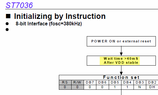

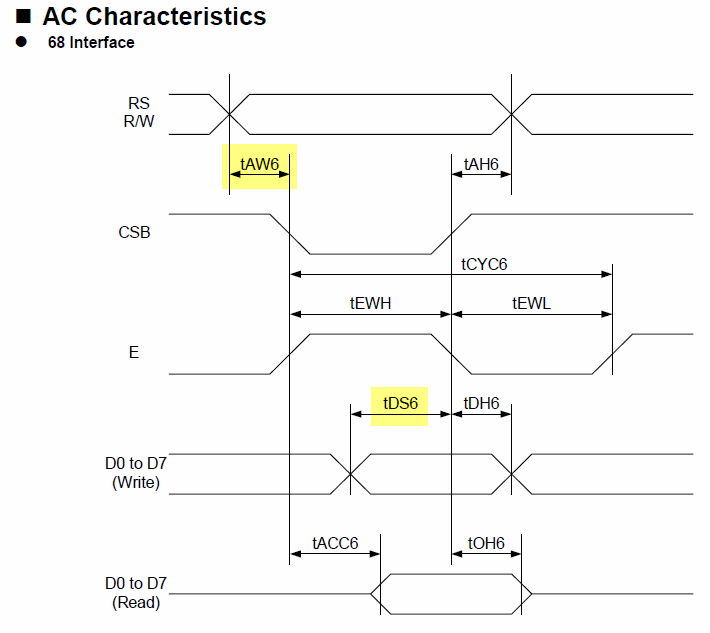

klar habe ich Datenblätter für den Display, sind beide im Anhang.
Beim Dokument EA_dog-m finde ich nur die Seiten 6 und 7 interessant, ich
habe übrigens den EA DOGM162 und im Dokument st7036 ist die Seite 54,
das ist die mit dem Timing interessant...in diesem Dokument sind auch
ein C-Programmierbeispiel, aber ich kann ja nicht "wait 20ns "
schreiben...
ok, ich hoffe es hilft, weiter.
Ach ja mein Systemtakt sind 50MHz.
Danke schon mal wieder vorneweg für eure tolle Hilfe, ich hoffe ich
bekomm das ding demnächst zum laufen, sonst trete ich es in die Tonne.
Florian Z. schrieb:
> ich hoffe ich bekomm das ding demnächst zum laufen,
Warum nimmst du nicht meine Beschreibung aus dem
Beitrag "Re: EA DOG-M initialisieren" und machst die
4-Bit-Ansteuerung einfach raus?
Ich würde einfach mal das ändern:
Also viel passt da ja nicht zusammen:
1. Es fehlen die 40 ms Pause nach dem Power on
(st7036_init_by_instruction.png)
  (ist evtl. zu verschmerzen, weil der FPGA auch seine Zeit braucht,
aber sicher ist sicher...)
2. Es wiederholt sich die Initialiierungs- und Ausgabesequenz alle Nase
lang (laut Simulation)
3. Man erkennt (leider nicht sehr gut) im Timing-Diagramm
(st7036_timing_diagram.png) das E(nable) ein wichitges Signal ist. Vor
der steigenden Flanke müssen RS und R/W gesetzt werden und vor der
fallenden Flanke auch entsprechend die Daten. Bei Dir wackelt E in der
Simulation gar nicht und die Daten werden auch viel später erst gesetzt.
Siehe auch die Pinbeschreibung (st7036_pin_functions.png).
4. Für die Initialisirung müssen RS=0 und R/W=0 gesetzt werden
(ea_dogm163_init_3_3V.png). Das stimmt bei Dir nicht (simulation.png)
Das einzige was zu stimmen scheint ist die Initialisierungssequenz
(ea_dogm163_init_3_3V.png), aber ohne Enable wird Dein Display nicht
viel machen...
Duke
Florian Z. schrieb:
> Timing nicht so genau nehmen
Naja. Kann man als Bastler machen. Aber vielleicht willst Du ja mal
Ingenieur werden?!
Also nochmal langsam: Du hast 50 MHz Systemtakt, also 20 ns Zykluszeit.
Enable muß (lt. Seite 54) tEWH = 200 ns = 10 Takte high sein und tEWL =
150 ns = 8 Takte low sein.
Ob Du Schreiben oder Lesen (R/W) willst und welches Register (RS) muss
tAW6 = 20 ns = 1 Takt vor der steigenden Flange von Enable gesetzt
werden.
Die zu schreibenden Daten müssen tDS6 = 100 ns = 5 Takte vor der
fallenden Flanke von Enable anliegen. Da Enable ja 10 Takte high sein
muß, kannst Du die Daten auch gleich mit RS und R/W ausgeben, einen Takt
warten und Enable für 10 Takte hochziehen.
Ich hab keine Ahnung, was Du in Deinem Code vermurkst hast, aber ich
habe mal ein paar Timing-Checks in die Testbench eingebaut. (@all:
Verbesserungsvorschläge um das eleganter/übersichtlicher zu schreiben
sind gerne willkommen.)
Vielleicht hilft Dir das weiter.
Duke
so ich habe nun mal alle Timings überarbeitet und sie alle angepasst,
weil ich ja Ingenieur werden will ;-)
Jetzt sieht es in der Simulation ganz gut aus, aber leider nicht auf
meiner Hardware, die Leuchtet nämlich immer noch nur grün!
Kann nochmal bitte jemand reinschauen, ob er/sie noch was findet.

Und für alle die es noch Interessiert, hier mein Simulationsergebnis ;-)
Meine Testbench (siehe oben) sagt zu Deinem Code:
# ** Note: read        to data        register: 0 (
#    Time: 50001880 ns  Iteration: 2  Instance: /lcd_daten_tb
# ** Note: read        to data        register: 57 (9)
#    Time: 50766280 ns  Iteration: 2  Instance: /lcd_daten_tb
#    Time: 51845800 ns  Iteration: 2  Instance: /lcd_daten_tb
# ** Note: read        to data        register: 20 ()
#    Time: 52926100 ns  Iteration: 2  Instance: /lcd_daten_tb
# ** Note: read        to data        register: 85 (U)
#    Time: 54006400 ns  Iteration: 2  Instance: /lcd_daten_tb
# ** Note: read        to data        register: 109 (m)
#    Time: 55086700 ns  Iteration: 2  Instance: /lcd_daten_tb
# ** Note: read        to data        register: 120 (x)
#    Time: 56167 us  Iteration: 2  Instance: /lcd_daten_tb
# ** Note: read        to data        register: 15 ()
#    Time: 57246520 ns  Iteration: 2  Instance: /lcd_daten_tb
Und read to data register sieht für mich nicht nach
write to command register aus...
Duke
