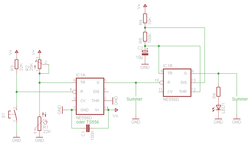

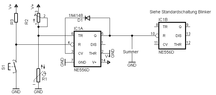

von (prx) A. K. (prx)
Ideen-Skizze zu obigem Vorschlag. Die linke Hälfte vom NE556 dient als
Komparator, die Diode sorgt dafür, das dieser bei unterschreiten von 50°
nicht gleich wieder ausgeht.
Der geht irgendwann zwar schon aus, aber vermutlich erst wenn's wirklich
saukalt wird, weil die Detektorschwelle vom Trigger-Eingang von 33% Vcc
durch die Diode auf knapp 50% hochgezogen wird (bei CMOS-Version).
Der Taster setzt diesen Detektor zurück.
Statt Original-NE556 besser eine CMOS-Version verwenden, oder 2x
CMOS-Version vom NE555.
Du schriebst "Elektronikkenntnisse habe ich", als fing ich nicht bei
Adam und Eva an.
GND = Masse = immer die gleiche Masse. V+ ist Versorgungsspannung, z.B.
12V.
R1=NTC, R2=Trimmpoti. Die beiden werden so dimensioniert, dass bei
richtiger Einstellung des Potis und 50°C die Spannung am Trigger-Pin
(TR) 33% der Versorgungsspannung entspricht. Wenn also der NTC bei 50°C
einen Widerstand von 10K haben sollte (=> Datasheet), dann ist das bei
R2=20K der Fall. Entsprechend grösseres Trimmpoti für's genaue
Einstellen verwenden.
R3 ist unkritisch, 10K beispielsweise.
Bei IC1B die Standardschaltung eines NE555 für Blinker / bistabiler
Multivibrator einsetzen. Steht in Datasheets und sicher hundert Mal im
Web.
Das ist ausserdem kurz aus dem Ärmel geschüttelt, nicht getestet oder
simuliert. Ich habe auch nicht untersucht, wo die untere
Abschaltschwelle liegt, das wäre im vorigen Beispiel ungefähr bei R1=20K
der Fall. Je nach NTC kann es sein, dass die Schaltung bereits bei
Unterschreiten von 35° von selbst ausgeht (ist auch nicht ganz klar, was
du forderst). Mit einem weniger empfindlichen NTC ist man da besser dran
als mit einem empfindlichen.

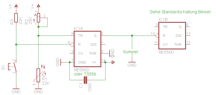

Moritz schrieb:
> ist das hier der ne556d?
Ist er, aber die falsche Version. Die Diodenrückkopplung für die
Zustandserhaltung funktioniert bei CMOS besser. Das wäre beispielsweise
der TS556.
> und was für einen ntc nehm ich
Beispielsweise "NTC-0,2 22K". Der hat bei 50°C einen Widerstand von
8,5K, d.h. R2 wäre dann mit 25K richtig.
Zwischen V+ und GND vom '556 kommt noch ein 100nF Keramikkondensator.
PS: Diese Diodenrückkopplung ist übrigens überflüssig, war Denkfehler,
das Dings geht temperaturunabhängig erst mit Taster wieder aus. D1 also
weglassen. D.h. es ist dann auch der vor dir gefundene NE556D
einsetzbar, was nützlich sein kann, wenn der Radaubruder viel Strom
braucht und das nicht aus Batterie versorgt wird. Die NE Versionen
können am Ausgang weit mehr Strom liefern als die CMOS-Versionen.
Aktuell, mit Beispielwerten.

von Moritz (Gast)
also wenn ich das richtig verstanden habe, S1 ist ein Taster, R1
Temperaturwiederstand, R2 einstellbarer wiederstand,R3 22K wiederstand.
NE556D geht ein draht von pin 5 an pin 10 und zum summer, und die
Standartschaltung vom bilnker kommt dann auch nochmal ans IC, C1 ist ein
100n Kondensator der von pin 7 an pin 14 geht.Alles Richtig?
Ja. Vorausgesetzt der Summer soll im Unterschied zur LED permanent Radau
machen. Wenn der auch intervallweise arbeiten soll, dann kommt er
natürlich an den Ausgang von IC1B.
Mit der Blinkerschaltung ist natürlich die Standardschaltung eines
NE555/556 als astabiler Multivibrator gemeint, nur dass es hier die
zweite Hälfte vom NE556 ist und daher die Pinnummern gegenüber einer für
NE555 dargestellten Schaltung abweichen.
> Und wie ist das wenn ich auch noch eine 70°C version bauen möchte,
> einfach R1 wert verringern oder erhöhen?
Lies mal unter "Spannungsteiler" nach und schau ins Datasheet dieser
Reichelt-NTCs. Die Schwelle liegt dort, wo der an R2 eingestellte Wert
doppelt so gross ist wie der temperaturabhängige Widerstandwert von R1.
Der NTC hat bei 50° einen Widerstand von 8,5K und bei 70° von 4,3K. Das
entspricht bei R2 einer Einstellung von 17K und 9K, beides ist
problemlos an einem 25K Poti einstellbar, die Dimensionierung passt also
für beides. Nur unter 40° geht mit diesen Werten nicht.
Die komplette Version, sonst geht das wohl noch ewig so weiter...
Dimensioniert für knapp 1Hz Blinkfrequenz bei gut 50%ED.
Weiss ich was du für einen Summer brauchst? Schau beim Schrottplatz
vorbei und besorg dir eine Autohupe ;-) - inhouse weckt die Tote auf
(geht aber nicht direkt, nur mit Relais). Der Summer sollte natürlich
zur Versorgungsspannung passen.
Was du als Spannungsversorgung im Auge hattest, das hast du ja ohnehin
noch nicht verraten, weil ohne die ist nicht.
> und der kondensator ist das Keramik-Kondensator 100N?
Ja.

@A.K. Vielen Dank Für deine Hilfe und Ausdauer
und auch vielen Dank für die hilfe aller anderen.
Moritz schrieb:
> gut dann bin ich ja schon fast fertig ,jetzt noch bestellen und dann
> zusammenbauen auf eine geätzte platine. Und ausprobieren.
Für den Anfang wäre ein Steckbrett oder eine Lötpunktrasterplatine
vielleicht sinnvoller. Und häng noch einen Elko 22µF zwischen V+ und
GND.
