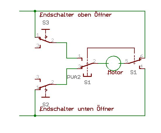

Hallo, ich würde gern eine kleine Schaltung realisieren, hab aber kaum Ahnung von der Materie und bräuchte deshalb Hilfe (auch gegen Aufwandsentschädigung). Vorhaben: Ein Gitter soll mittels eines Elektromotors hoch und runter fahren können. Es sind also nur zwei Positionen des Gitters möglich, anhalten in der Mitte ist zum Beispiel nicht erwünscht. Mittels eines Schalters mit zwei Positionen soll jeweils eine Position angefahren werden und dort auch halten. Da das ganze über Batterie betrieben werden soll, sollte auch eine Bateriekontrolle per LED integriert sein. Hoffe es kann mir jemand helfen... Vielen Dank und Grüße Florian

Florian S. schrieb: > Mittels eines Schalters mit zwei Positionen soll jeweils eine Position > angefahren werden und dort auch halten. Das ist doch wohl die klassische Rolladenschaltung... EDIT: > soll jeweils eine Position angefahren werden und dort auch halten. Du meinst mit "halten" schon "anhalten" und nicht etwa "gehalten werden"?

Florian S. schrieb: > muss also nichts wild programiert werden sondern einfach nur eine > solche Schaltung aufbauen? Ja, ich sehe hier keinen Bedarf für irgendwelche Elektronik oder sogar einen uC. Und diese Schaltung kannst du beliebig skalieren. Mit einem leichten Gitter nimmst du leine Mikroschalter für die Endschalter. Für ein schweres Gitter nimmst du rustikale Nockenschalter...

Florian S. schrieb: > Das dort müsste in der oberen Position schon gehalten werden. Aber > eigentlich meinte ich halten, da ich davon ausgehe, dass der Motor durch > die Reibung das Gitter halten kann. Ich vermute mal, du benötigst auf der Mechanikseite sowieso ein Getriebe. Wenn du da ein Schneckengetriebe nimmst, dann ist das Halten einer Position unter Last quasi systembedingt - ohne dass dafür Energie benötigt wird. Dann erfüllt die Schaltung von Lothar Miller alle deine Wünsche.

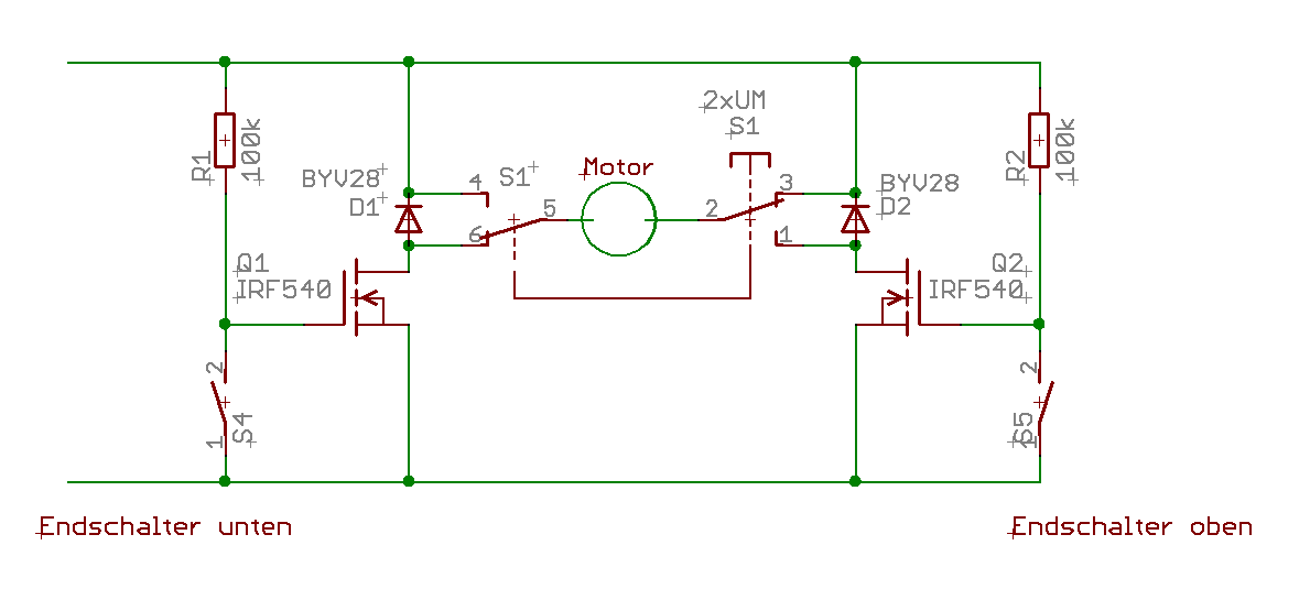

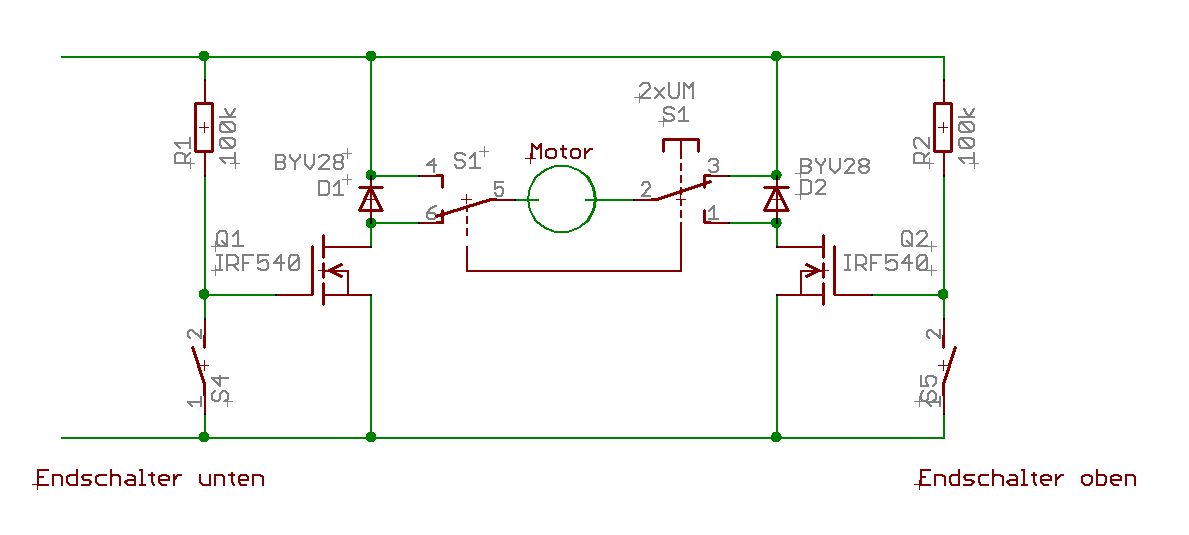

Um das nochmal zusammen zufassen: Ich verwende einen Motor mit Schneckengetriebe wie diesen http://www.pollin.de/shop/dt/OTA2OTg2OTk-/Motoren/DC_Getriebemotoren/Gleichstrom_Getriebemotor_ARM922696716_03.html Um die Endpunkte zu registrieren verwende ich Magnetschalter wie diese: http://www.reichelt.de/?ACTION=3;GROUP=C31;GROUPID=3291;ARTICLE=27688;SID=31@1KtQKwQAR8AAGMuWfY6f2175772e936b1118201c83a163c194 schließe das ganze an einen 3S Lipo an, an dem ich auch einen Lipotester anschließe und schalte alles nach den Schaltung von Lothar zusammen. Ist das so korrekt? Grüße Florian
Florian S. schrieb: > und schalte alles nach den Schaltung von Lothar zusammen. Nur dumm, dass diese Reedschalter eben keine Öffner sind. Da bräuchtest du also noch irgendwelche Inverter (z.B. Relais)...
stimmt, Danke! Oder einfach einen Taster der bei Druck öffnet. Ansonsten so in Ordnung?
Florian S. schrieb: > Oder einfach einen Taster der bei Druck öffnet. Ja, das wäre ein Öffner... > Ansonsten so in Ordnung? Mir ist da noch was eingefallen, damit du deine Reedkontakt verwenden kannst. Und es wird auch gleich noch ein wenig "elektronischer"... ;-)
